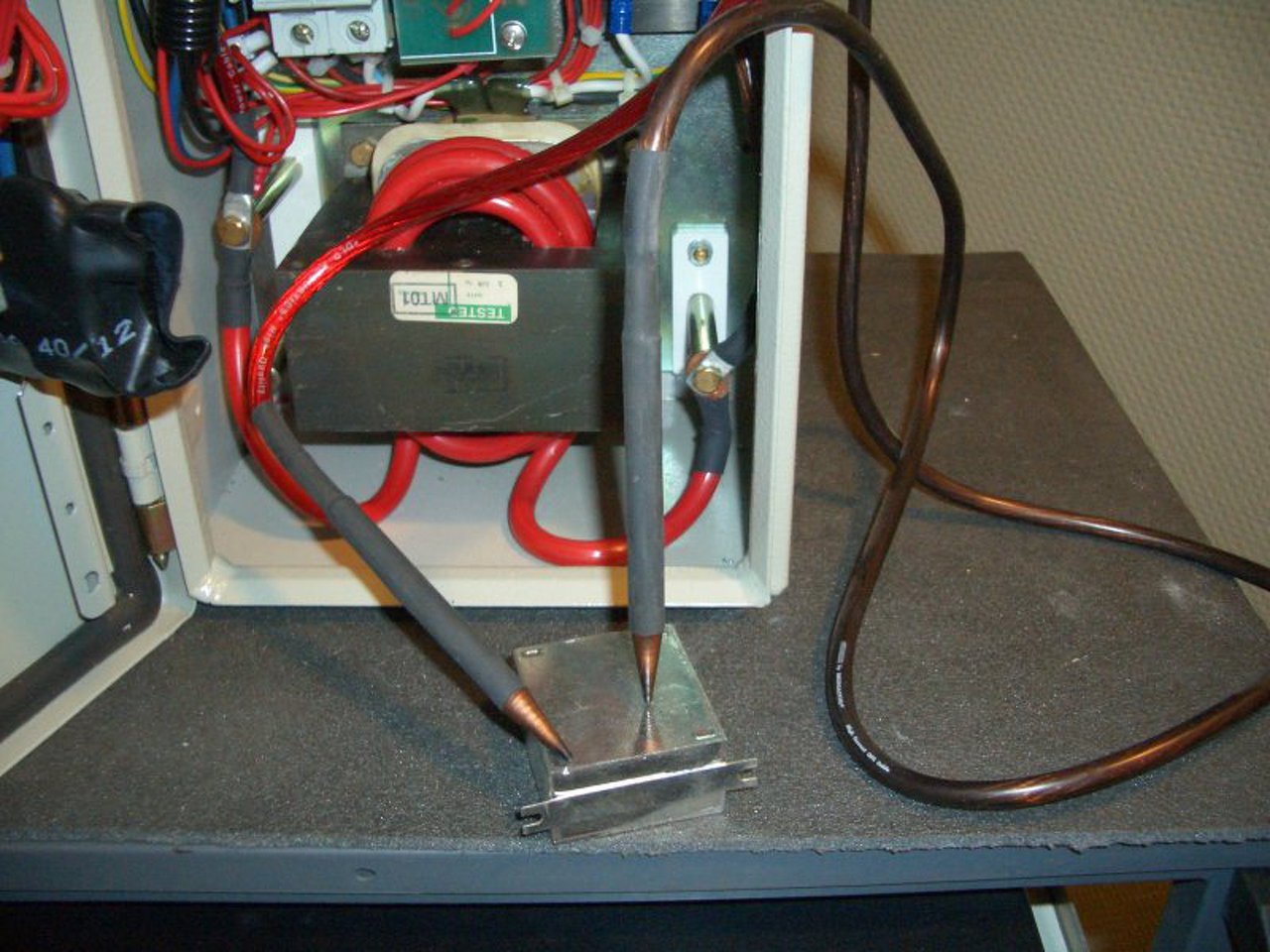

(#) erbe válasza lac144 hozzászólására (») Ápr 30, 2016 /
Súlyos hibát láttam a fényképeden. A szekunder tekercstől a hegesztőcsúcsig a lehető legrövidebb úton kell eljutni a hegesztőáramnak és közben a vezeték minél távolabb legyen mindenféle vastól. Ne legyenek benne mindenféle tekervények, amiben elakad a váltakozóáram.
A képen látható hajszálvékony piros és áttetsző szigetelésű drótocskák bármire alkalmasak, de hegesztésre nem kifejezetten.
A hozzászólás módosítva: Ápr 30, 2016
(#) Szárnyas válasza erbe hozzászólására (») Máj 1, 2016 /
Nem az övé a készülék: Bővebben: Link
(#) lac144 válasza erbe hozzászólására (») Máj 1, 2016 /
A fénykép nem az enyém. Csak illusztráció volt az elektróda és a vezeték kapcsolatára.
Ma elkészítettem a saját kis hegesztőmet. Olyan nagy áram folyhatott át rajta, hogy a konzerv doboz alján lyukat égetett pillanatok alatt. Ha segítetni tudtok, köüszönettel veszem.
Adatok a követketők: primer U =220 V R = 3,2 ohm
sekunder tekercs 16 mm, három menet a vasmagon, hegesztő elektróda hossza 15 cm, a vezeték a trafótól 30 cm, összesen 45 cm.
U = 2, 8 V, R = 2,8 ohm.

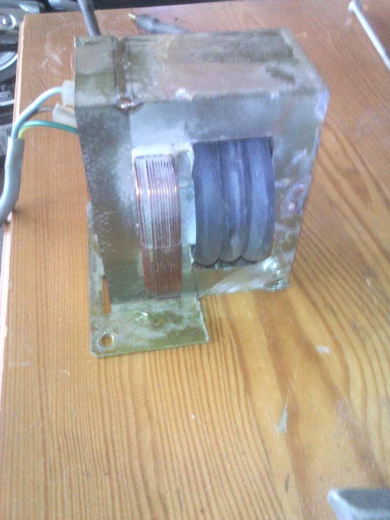

(#) veszim hozzászólása Nov 13, 2016 /
Üdv Mindenkinek!
Előrebocsátom laikus vagyok, de lelkes( néha bátor) de azért vigyázok. Na most felbuzdulva a kommenteken nekiláttam egy ilyen kis ponthegesztő gyártásába. Szereztem egy nagyon régi de bitang nagy darab mikrót, kinyertem belőle többek között a trafót is, amit az itt látottak, és olvasottak szerint szétvágtam (legalábbis a sűrű menetes tekercset). Itthon 25mm2-es gumiborítású rézvezetékem volt ezért azt tekertem fel, két menetet képezve és kivezetve. A csatlakozást úgy oldottam meg, hogy volt itthon jó vastag réz facsavarom, a fejét levágtam és hegyesre köszörültem, a famenetes felét betekertem a vezetékbe. Szerintem jó lett (képeken). Próba után az a tapasztalatom hogy szerintem akku cella ponthegesztésére túlzottan erős lenne. Kérdésem hogyan tudnám átalakítani, hogy ne legyen ilyen bitang erős? Van 10mm2-es vezetéken cseréljem le arra? vagy a 230V-os részbe lenne jó szabályzást tenni? Ja elfelejtettem, most a kijövő feszültség 1,8V.
(#) Skori válasza veszim hozzászólására (») Nov 13, 2016 /
A kép alapján 3 menetes a tekercs amit készítettél. Kell egy preciz időzítő amivel akár tizedmásodpercekre is lehet időzíteni a hegesztési időt.
(#) veszim válasza Skori hozzászólására (») Nov 13, 2016 /
Valóban három menet csak elírtam. Viszont az időzítő már meghaladja a képességeimet. A kisebb keresztmetszetű, nagyobb menetszámú tekercs nem segítene? Bocs ha hülyeséget kérdeznék.
Ja és az érintkezők kialakítása nem végleges csak nem volt olyan méretű zsugorcső itthon.

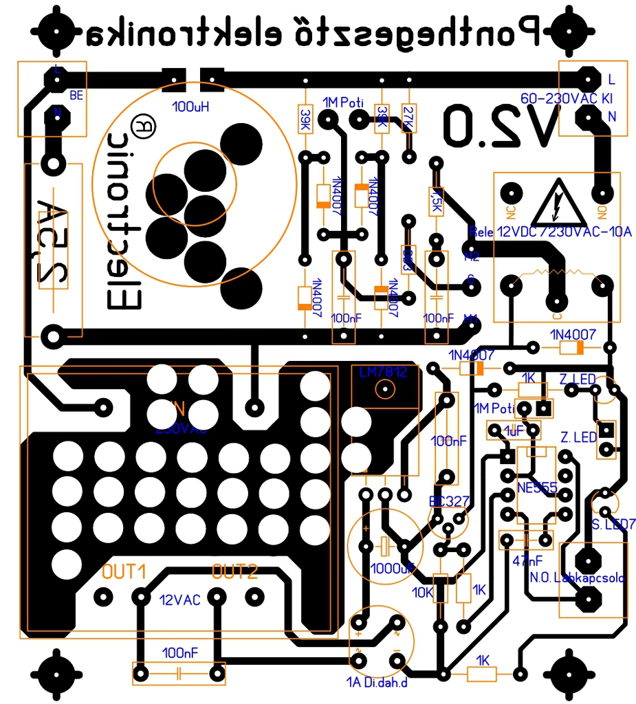

(#) zosza18 válasza veszim hozzászólására (») Nov 13, 2016 /
Az nem megoldás!
Felteszem az én nyáktervemet... azon van egy triak-os teljesítmény szabályzó, meg egy időzítő. Nekem ezek működnek, több darab megépítése is bizonyítja a sikereket.
Mindjárt felírom az alkatrészértékeket, mert hiányoznak félig... felteszem mindjárt.
A hozzászólás módosítva: Nov 13, 2016
(#) veszim válasza zosza18 hozzászólására (») Nov 13, 2016 /
Köszönöm! Ellenben kérdezném hogy nem készítenéd el nekem ezt a szabályzót? Természetesen nem ingyen gondoltam.
(#) zosza18 válasza veszim hozzászólására (») Nov 13, 2016 / 3
Az igért cuccok... JPG és .lay formátumban + kedvcsinálónak képek.
Hú ez jól néz ki!
Na ez kellene nekem is, de ugye én építész lennék, és hát ez már magas nekem. Ha van kedved és időd segíthetnél benne. Irtam üzenetet is.

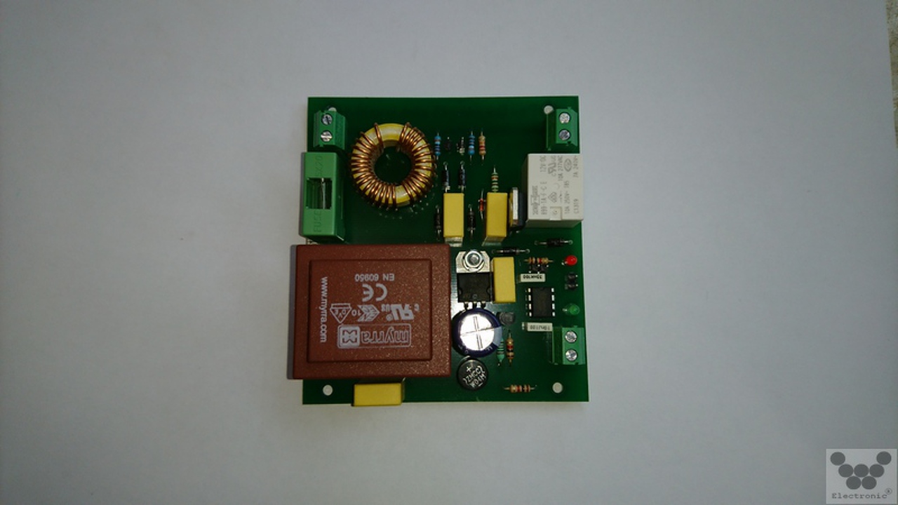

(#) attika válasza zosza18 hozzászólására (») Nov 13, 2016 /
Honnan szereztél ilyen szép zöld nyákot, vagy ezt gyártattad?
(#) zosza18 válasza attika hozzászólására (») Nov 13, 2016 /
Sima NYÁK, csak lefújom az alkatrész felőli oldalát zöldre, alul meg lakkozom.
