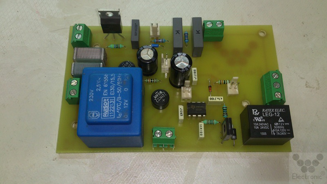

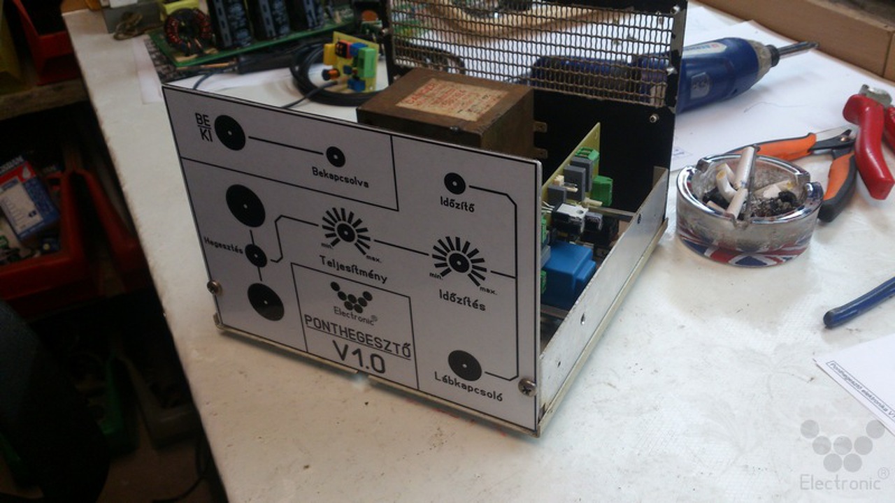

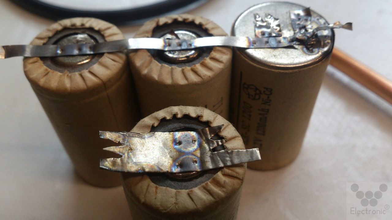

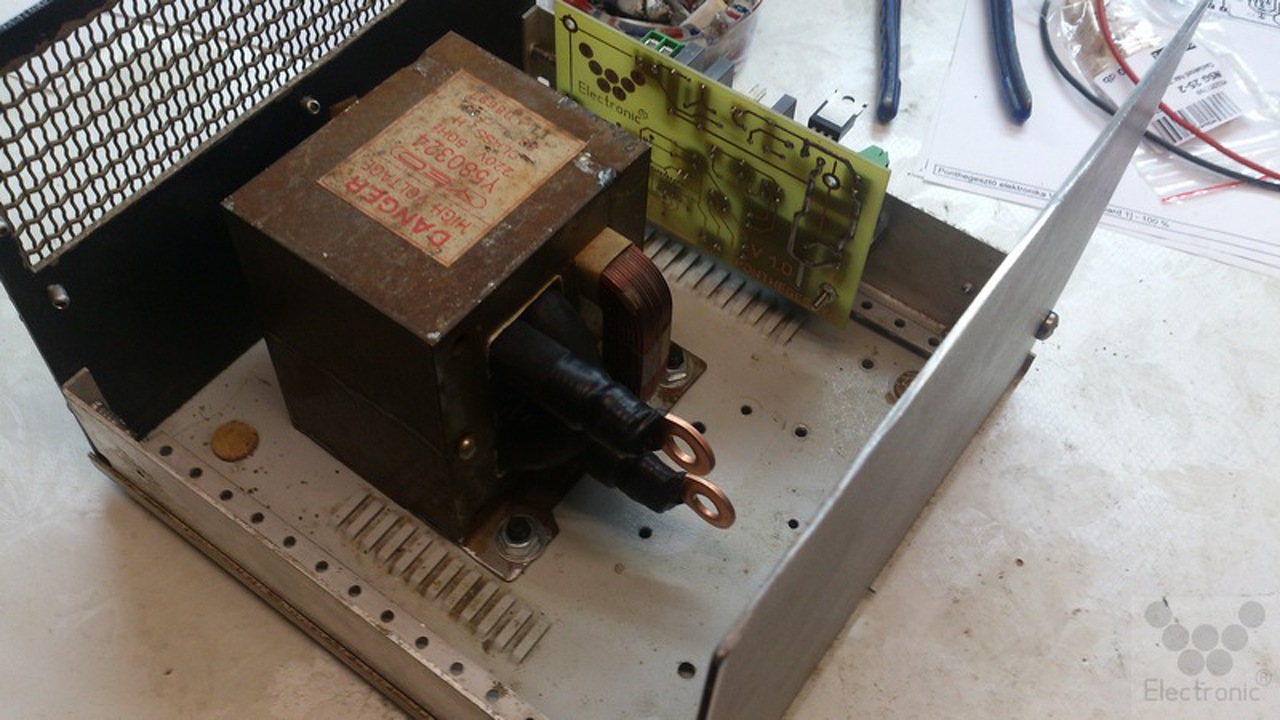

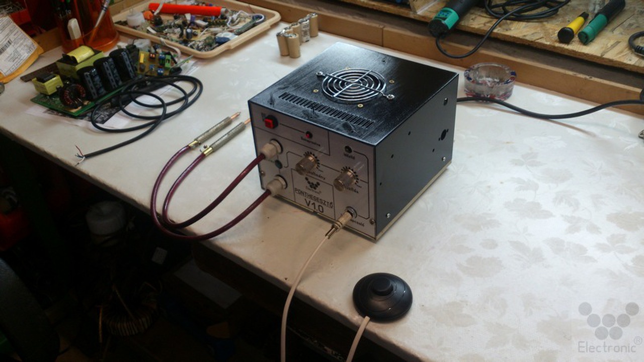

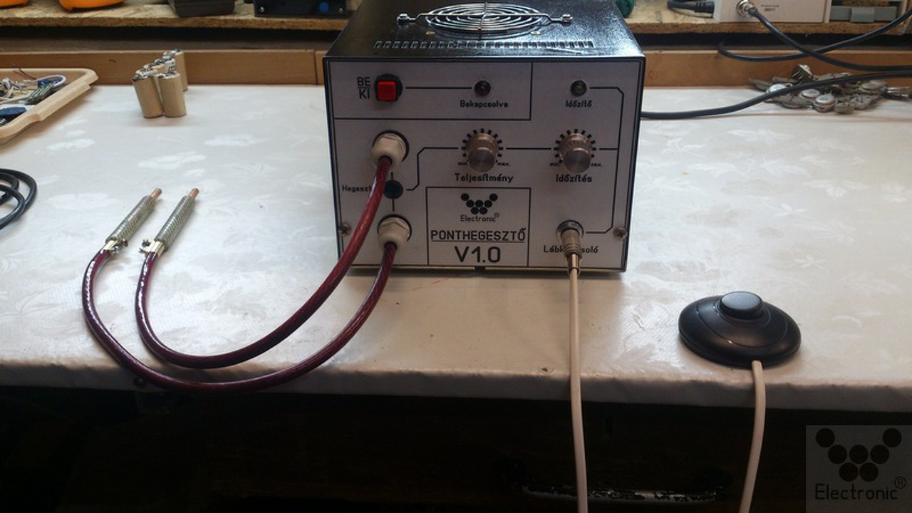

(#) zosza18 hozzászólása Feb 9, 2016 / 7
Üdv Mindenkinek!

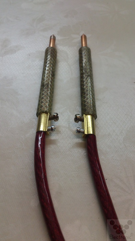

Összeraktam én is a hétvégén egy ponthegesztőt, mert szükség volt rá. Nem nagy teljesítményű, de jól teszi a dolgát. 600W-os mikrótrafó van benne, egy triakos fesz. szabályzó és egy időzítő. Az elektródák kifejezetten ponthegesztő elektródák(réz-berillium ötvözet, vagy micsoda.) A munkakábel 6mm-es, az elektróda is 6mm-es, a sec. tekercs 12mm-es. Nem melegszik a trafó semmit, a munkakábel viszont melegszik helyette is. több mint fél óra folyamatos pontozás után volt nagyon meleg a kábel és az elektróda, de amúgy nem vészes. Most ezzel megcsináltam azt a pár akkupakkot amit kellett, most kedvet kaptam nagyobb készítéséhez is, ha lesz időm akkor csinálom. Néhány kép kedvcsinálónak...
(#) raczg válasza zosza18 hozzászólására (») Feb 17, 2016 /
Amennyiben publikus, elküldenéd a nyák kapcsolási rajzát?
Köszi. Amúgy meg pöpec lett.

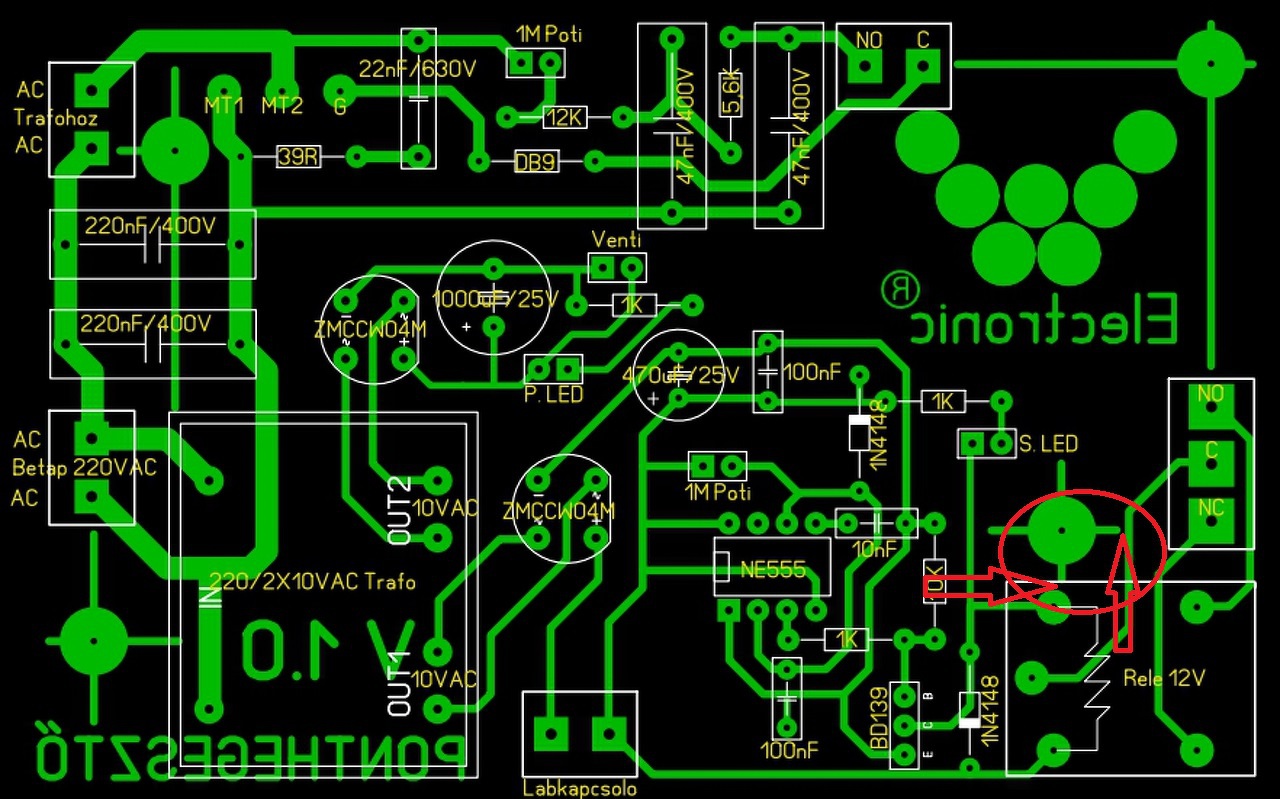

(#) zosza18 hozzászólása Márc 1, 2016 / 3
Elnézést a késésért, de elfelejtettem feltenni. Most pótolom a hiányosságokat.
A relé kimenete ki van vezetve, amit össze kell kötni értelemszerűen a diaknál kialakított kivezetéssel. Azért van kivezetve a diaknál is a két összezárandó pont, hogy ha a "dimmer" meghibásodik, akkor a relével még lehet kapcsolgatni a trafót, hogy működjön. A potik közösítve vannak, azért van csak két pont a bekötésre. (A középkivezetés össze van kötve az egyik oldallal már a potinál) A triak típusát a trafó teljesítménye határozza meg.

(#) alex0 válasza zosza18 hozzászólására (») Márc 2, 2016 /
Két észrevétel.
Az egyik, hogy 600 vagy 800 wattos a trafó? Az egyik írás 600, a másik 800 wattosról beszél.
A másik a szigetelési távolság a nyákon. A 230-as résznél tudomásom szerint 7,5 mm kell. Megvan ez ennyi? Jobb félni, mint meghalni!
(#) zosza18 válasza alex0 hozzászólására (») Márc 2, 2016 /
Igazad van, elírtam... 600W-os ami benne van. Csináltam egy 800W-osat is nemrég, de még nem cseréltem ki.
A távolság nálam 2mm a legkisebb a hálózati részen. Igen ott körüli érték a szokványos. Én már sokszor készítettem így és nem volt probléma. A gyári áramköröknél sincs meg sokszor, szóval ezzel nem is foglalkozom. Van egy szint amit tartani kell, de nem ilyen radikálisan.
(#) mex válasza zosza18 hozzászólására (») Márc 2, 2016 /
„A gyári áramköröknél sincs meg sokszor, szóval ezzel nem is foglalkozom. Van egy szint amit tartani kell, de nem ilyen radikálisan.”
Azért mechatronikát végzett technikusként erre nem lennék büszke a helyedben. Ez a felfogás szembe megy a józan ésszel, tartani csak az első balesetig fogod... A gyári áramköröknél ilyen esetben a forrszemek közti részt kimarják, nem ördöngős dolog és biztonságot nyújt.

(#) zosza18 válasza mex hozzászólására (») Márc 2, 2016 /
Igazad van Neked is. Nem állok le vitatkozni ebben a témában, hiszen lehet ezt a végtelenségig tárgyalni. Ez ilyen lett és kész. Nem kértem senkit, hogy így csinálja, mindenkinek saját szíve joga. Én feltettem mert megkértek rá és annyi. Belekötni belelehet mindenbe, így ezt nem is vitatom.
(#) alex0 válasza zosza18 hozzászólására (») Márc 2, 2016 / 1
Nem belekötni szerettem volna, hanem felhívni a figyelmet arra, hogy nem biztonságos így. Ha Te elég bátor vagy, és 2mm-es távolsággal is használod, az a magánügyed. De ha netalán valaki más fogja használni, és őt éri áramütés, akkor mit mondasz a családjának?
Becsatoltam egy képet, ami az egyik komoly probléma. Itt nagyon kicsi a szigetelési távolság!
Ne érts bennünket félre, csak féltünk!
Rendben, megértem és Köszönöm is!
Megnyugtatásul mellékelem a módosított tervet, hogy ne aggódjon senki, így már nyugodtan lehet használni.

(#) alex0 válasza little7 hozzászólására (») Márc 4, 2016 /
Nem, én valóban 7,5 mm távolságról tudok, nyák lemezen, ha nincs kimarva a lemez anyaga. Azért van így, mert számolnak a felületen kúszó árammal. Ezen az ominózus nyákon több ilyen hely van, amit bejelöltem az a legkisebb távolság volt. De én nem akarok vitázni senkivel, csak felhívtam a figyelmet. Jobb odafigyelni az ilyen dolgokra.
Ebben a hozzászólásban vannak képek, hogy a gyár miként oldja meg. Itt is látható a nagy távolság és a bemarás is.
