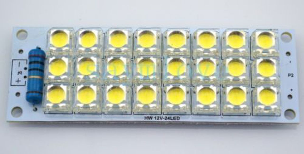

Én próbaképp vetem 12 V-os LED paneleket (lásd melléklet, 12V White Light 24 LED Piranha LED Panel), a 20 Ohm-os ellenállást kicseréltem 22 Ohm-ra. Vígan működnek. Nehogy ilyennel tapétázzam ki a mennyezetet itt-ott...

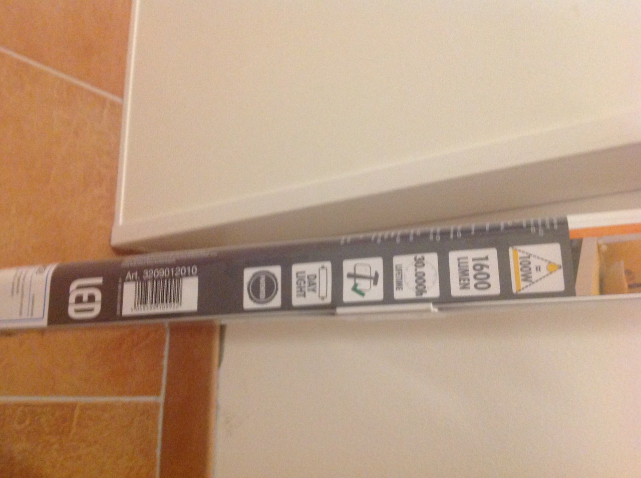

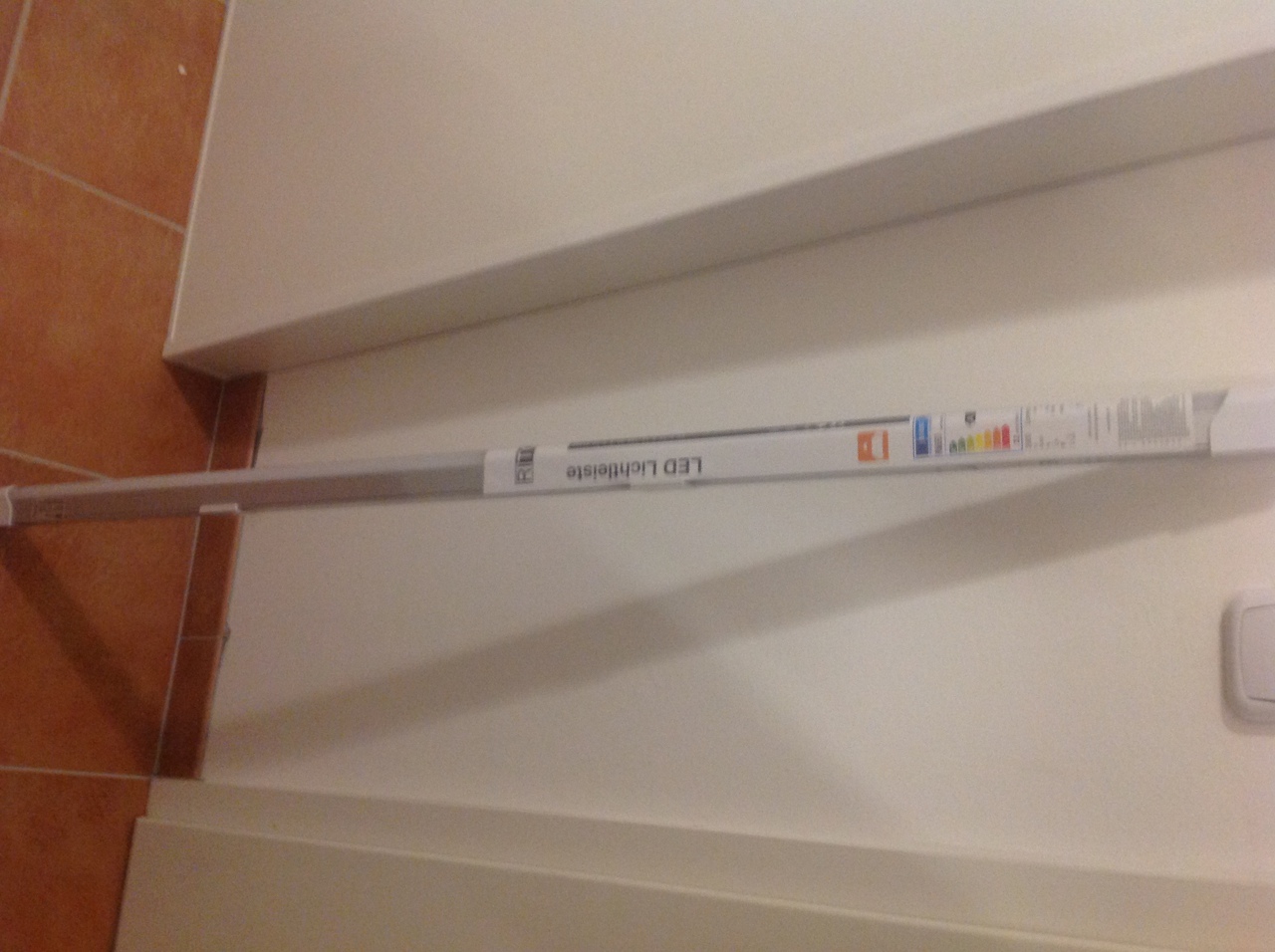

Én ilyeneket használok, belül egy szolig kapcsitáp van.

Még 2 kép a traforol meg a fényükröl.
Köszönöm az ajánlást és a képeket. Utána is néznék ha adnál vmi. elérhetőséget hozzá.

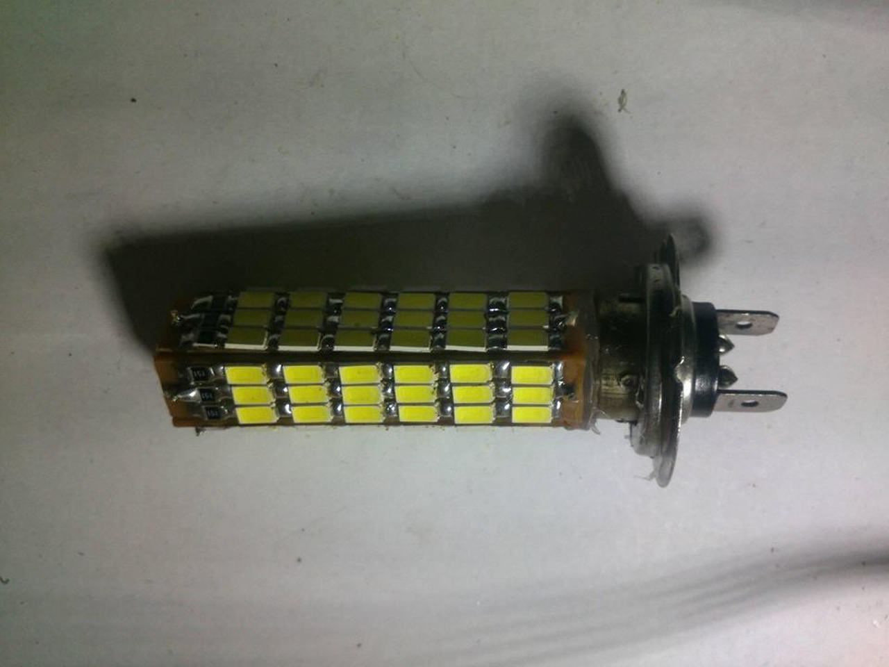

Egyébként azt nem értem, hogy miért kell spórolni ezeken a filléres ledeken? Nincs 2ft darabja. Egy nagy gyártó tényleg fillérekért veszi milliószámra. Miért nem lehet 4X annyi ledet beépíteni? Csináltam H7 izzó helyére led lámpát. 24V-ra méretezve. Milyen érdekes én rá tudtam varázsolni 5X18 ledet egy ilyen kicsi helyre. Természetesen a projekt elbukott, mert nem úgy szórja a fényt ahogy kell, egy felesleges projekt lett belőle. Cikk is van a Totalcaron erről: Cikk
Lényeg, hogy kevés ledtől csodát ne várjunk. A hozzászólás módosítva: Dec 28, 2016
