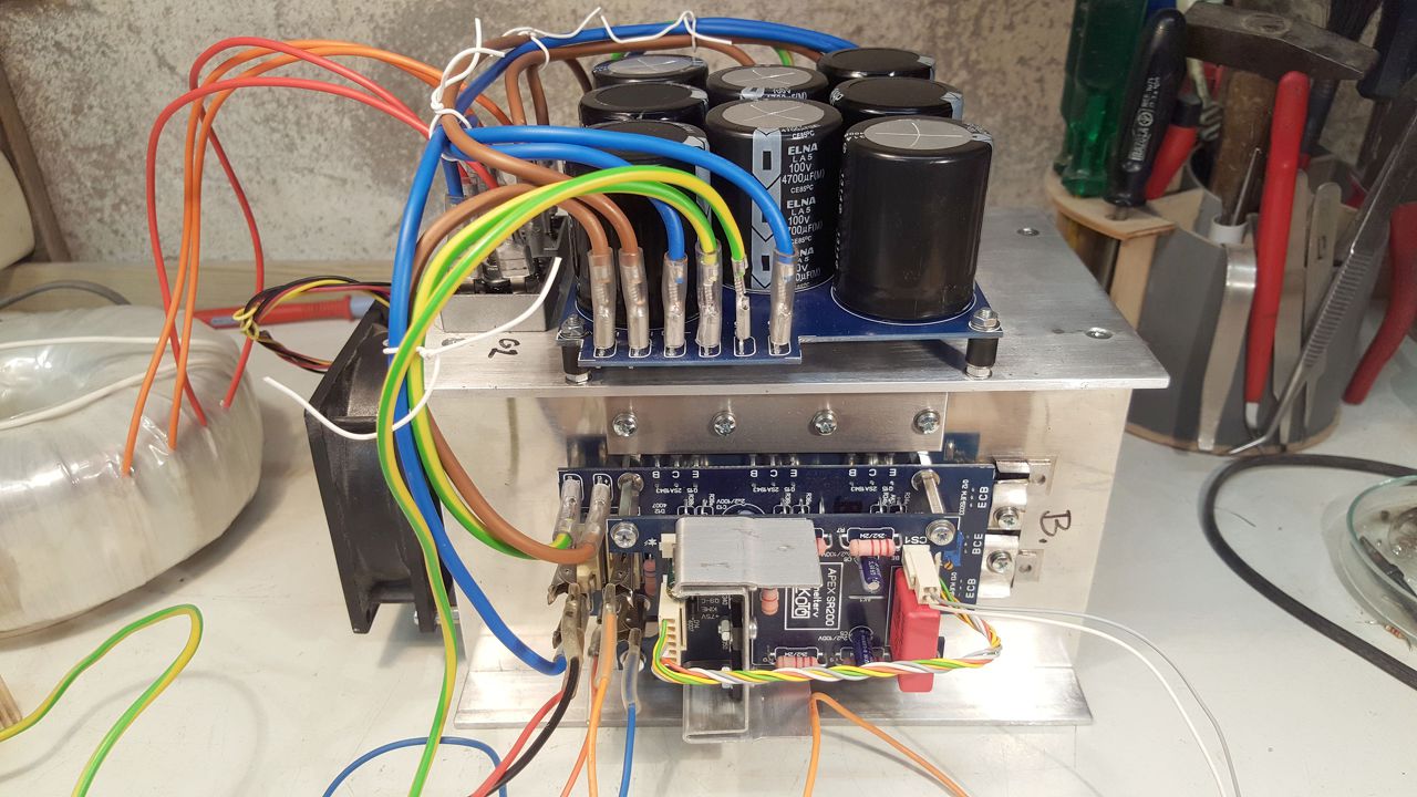

Reloop kapcsolása alapján, terveztem egy védelem panelt is az erősítőhöz. Igyekeztem olyan kivitelt és megoldásokat találni, hogy illeszkedjen az erősítőhöz.
Pont ekkora panelméretű lesz a lágyindító is, így kompakt egységként fog kinézni a felépítés. Hamarosan erről is lesz fotó.

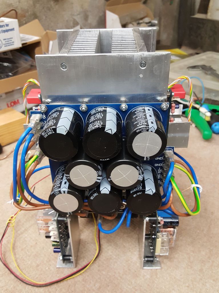

A lágyindító is készen van. Méretben azonos a védelemmel.
Helyére kerültek a segédáramkörök. Amik a tartókonzolok szélein ülnek. Persze az nem véletlen, hogy ezek a konzolok éppen ilyen méretűek.
A torony teteje ez lesz, az alja pedig a jelentős méretű toroid. Ideális elrendezés, csak szokatlan a forma és megjelenés.

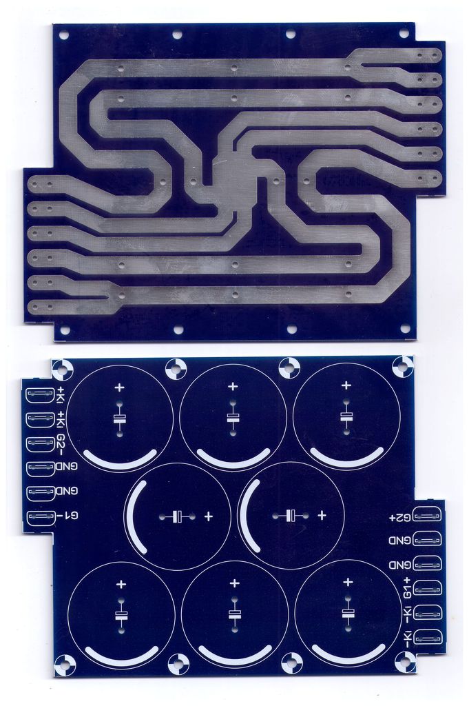

Ezek saját témával rendelkező áramköri részek. De az egységesség kedvéért felteszem őket ide.
(Igény esetén a terveken lévő panelok nálam elérhetőek, gyári minőségben.)
