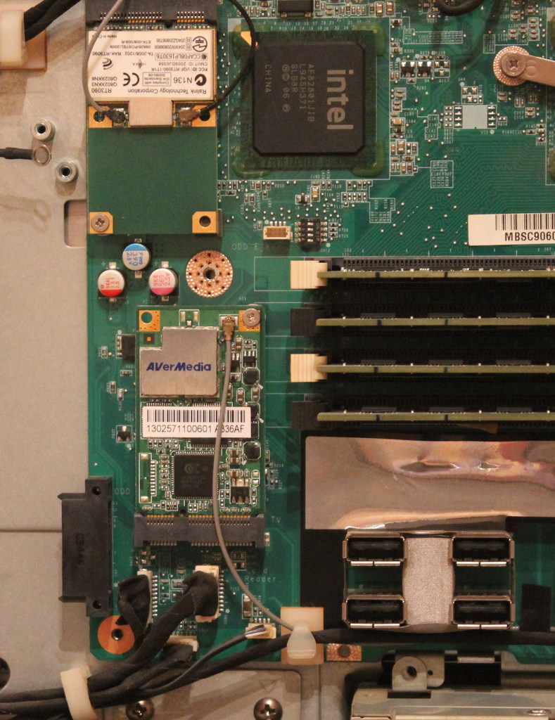

Acer Z5610-es All-In-One Win7 gépem TV kártyájával lenne gondom.
Jelenség:
1. Eszközkezelő nem látja ha a helyén van.
2. Ha a WiFi-kártya helyére rakom, akkor eltávolitható hardverként ismeri fel.
3. A WiFi-kártya működik a TV-kártya slotjában.
4. A TV-kártyát egy Acer netbookba rakva az XP rögtön hibátlanul felismeri, az eszközkezelőben megjelenik.
Van valakinek valami ötlete, hogyan lehetne életre kelteni?
Ha esetleg Pest környékén lenne valaki akinek szintén Z5610-es gépe van és hajlandó lenne saját gépében tesztelni a TV-kártyát az nagy segítség lenne a további hibakeresésben.
(#) RoliNyh válasza lelkes amatőr hozzászólására (») Nov 13, 2016 /
Működött előtte rendesen, vagy most raktad bele elsőként új hardver?
Ha utóbbi, akkor driver nem megfelelő, inkompatibilis windows 7 driver, vagy esetleg hardverütközés valamilyen másik eszközzel, rosszabb esetben talán inkompatibilis hardverként tudom elképzelni...
Ha van rá lehetőséged, próbálj ki másik TV kártyát...
A hozzászólás módosítva: Nov 13, 2016
(#) lelkes amatőr válasza RoliNyh hozzászólására (») Nov 13, 2016 /
Bocs, elfelejtettem mondani, több éven keresztül ment hibátlanul.
Akkor valami változott a szoftverkörnyezetben, esetleg beállításokban.
Jobb ötletem nincs...
Szoftveres dologra gondolok én is, csak nem tudom mi zavarhatta be.
„...több éven keresztül ment hibátlanul...”
Talán valami új frissítés jött le, vagy driver települt (lehet tudtod nélkül), esetleg windowsnak ment el az esze, régi telepítésű oprendszer...
Így elég nehéz lesz rájönni a hiba okára...
Próbaképp driver eltávolítás, majd reinstall, ha nem oldja meg, oprendszer reinstall...
Eredeti Gyári drájver telepítés lefut hibátlanul, de az eredmény nulla.
(#) lelkes amatőr válasza lelkes amatőr hozzászólására (») Nov 13, 2016 /
Azt hiszem, most alszom rá egyet-kettőt, aztán majd nekifutok megint.
Kössz az eddigieket.

(#) lelkes amatőr válasza lelkes amatőr hozzászólására (») Nov 16, 2016 /
Részsikereket értem el, a teljesen új telepítésnél bejelentkezett a TV-kártya.
Viszont jó lenne tudni, hogy a jelenlegi Win miért nem látja.
Registriben turkáltam, de nem találtam semmi nyomot ami tiltaná.

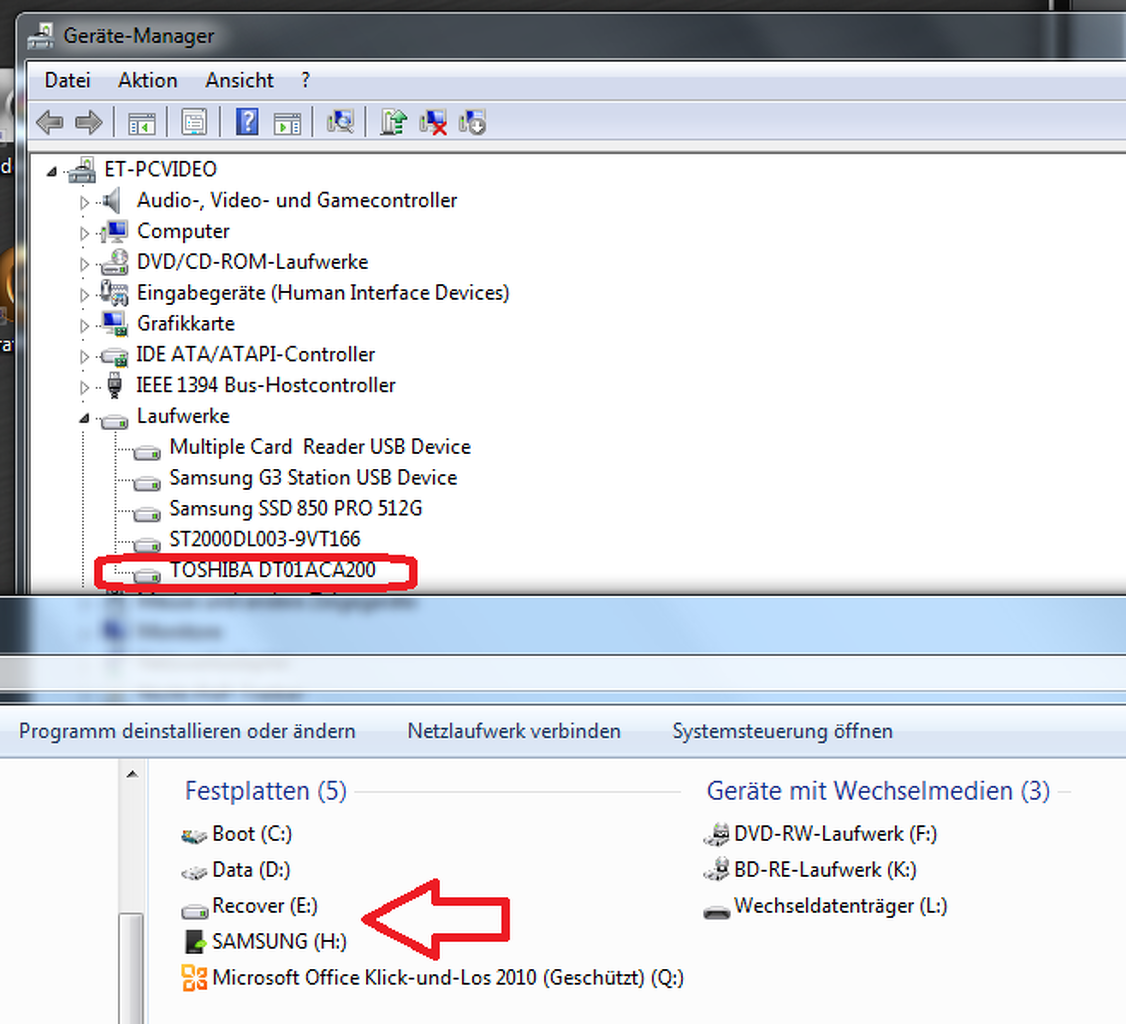

Egy kérdésem lenne.
A PC-men van egy cserekeret a vinyora. Eddig egy WD 1.0TB vinyo volt benne és gind nélkül müködött. Most kaptam egy uj Toshiba 2.0TB vinyot. Amikor bedigtam, azonnal felismerte és feltelepitette a meghajtot, de a kezelöfelületen nem jelenik meg. Mit lehetne tenni, hogy felismerje (a régi az az I HDD volt. A géplistán fenn van és minden rendben van, csak a tárhelylistán nem látni.
Kösz!
(#) Ge Lee válasza Massawa hozzászólására (») Nov 17, 2016 /
Meg van particionálva, formázva a vinyó? Mert amíg nincs addig olyan neki mintha nem is lenne.
(#) Massawa válasza Ge Lee hozzászólására (») Nov 17, 2016 /
Ahhoz elöbb látnom kellene. A gép látja (a felsö ábra) , az Intel manager szintén látja, de onnan nem tudom formázni. A meghajtot gondolom a vinyorol másolta be.
A kaspersky is vizsgálgatta. Minden zöld, csak a tárlistán nem látni.
Vagy lehet, hogy abban a keretben nem tud ekkora HDD-t kezelni. Már van benne egy 2TB vinyo meg egy 850GB SSD meg volt egy cserevinyo 1TB - ezt cseréltem most 2TB-re.
A hozzászólás módosítva: Nov 17, 2016
(#) belfi2 válasza Massawa hozzászólására (») Nov 17, 2016 /
Ne az eszközkezelőben keresd hanem a lemezkezelőben . Ott tudod formázni is.
Ránézésre az egy win7, annak is van saját lemezkezelője a vezérlőpult/rendszer és biztonság/felügyeleti eszközök/partíciók létrehozása és formázása a merevlemezen menüpont alatt. Ott meg tudod nézni hogy van-e a lemezen partíció, egy új vinyónál nincs mert még nem hozta létre senki. És amíg nincs, addig a win nem is fogja meghatóként látni, mert ugye nem meghajtó, nincs amit lásson.
A HDD-t 2 teráig akármi lekezeli ha MBR a partíció, ha ennél nagyobb a vinyó akkor csak abban az esetben ha GPT partíció van beállítva. Egy 3 terás vinyóra már csak úgy tudsz rendszert telepíteni ha mind a 3 terát látni szeretnéd, és a GPT partícióra csak UEFI installal fog felmenni a win. De itt ez nem áll fenn, mert csak 2 terás a vinyód. Amit nem is értek, mert ötezerrel többért kaptál volna plusz 1 terát.
(#) Massawa válasza belfi2 hozzászólására (») Nov 17, 2016 /
Csak a kép felsö felében látni, ill van egy Intel lemezkezelö, ahol látni, sehol máshol. Ott mindent le tudok olvasni a vinyo tulajdonságairol meg,hogy müködik, de ott formázni nem lehet. Már ki is vette, a régi szo nélkül megy, majd holnap berakom egy külsö dobozba ott remélem menni fog. A külsö táraim már 10 TB körül vannak.
Küldj esetleg egy képet, hogy keressem, már egy sereg HDD-t beszereltem a rendszerbe de eddig soha ilyen gond nem volt. A Toshiba is azt irta, hogy ready to use and support PnP and Hot Swap.
Az egyik az az eszközkezelő, a másik a fájlkezelő. Neked a lemez kezelő kell amit fentebb leírtak. sajnos nekem nics 7esem de Itt az 50.mp től már megtalálod. Ha ott benn van akkor rákatt jobb klikk formázás .
