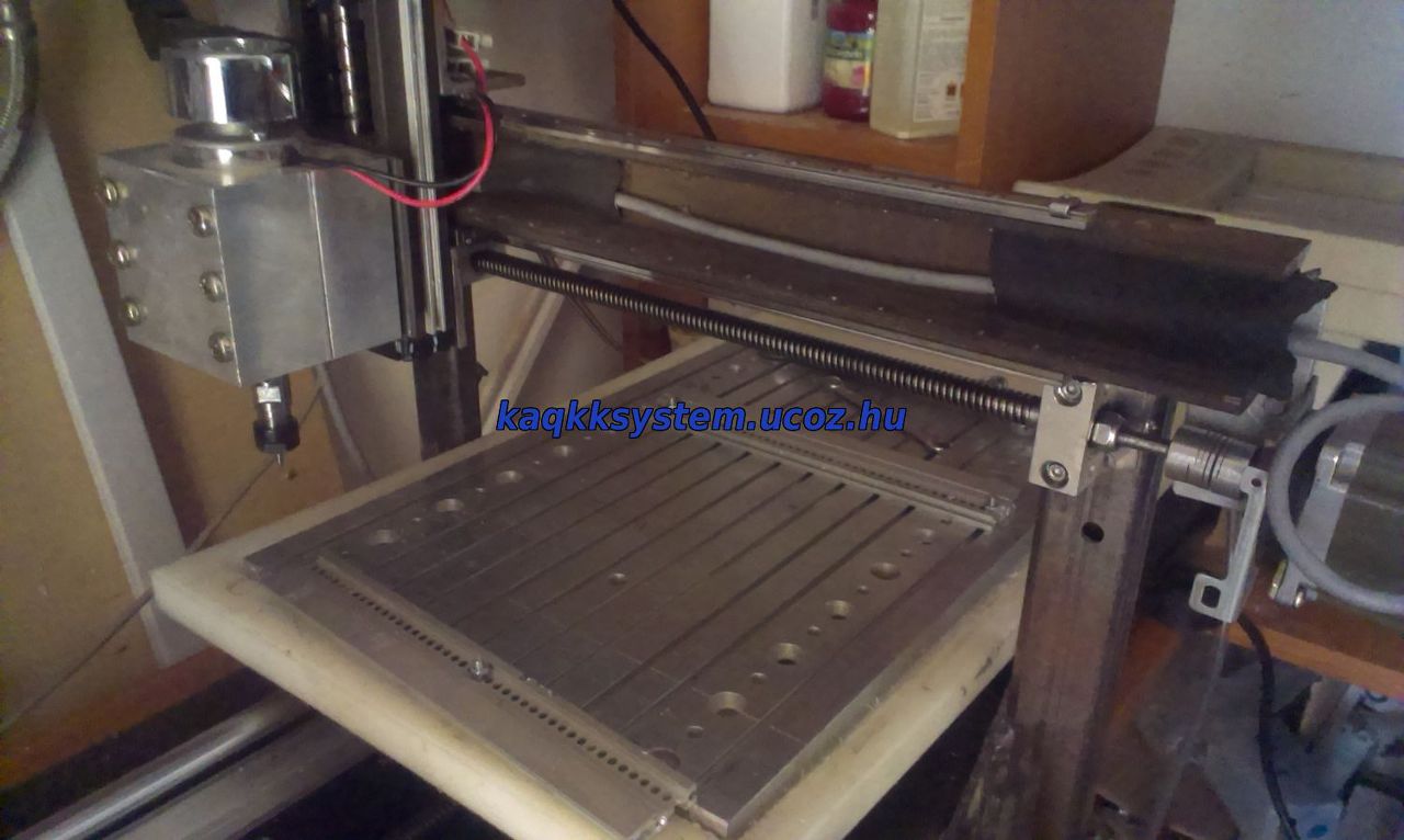

Szeretnék majd pár kérdésemre választ kapni ha lehetséges. Hobbi szinten , szeretnék magamnak építeni egy ,, rajzoló cnc-t ,, , egy plottert . Nagyjából már lassan meg lesz minden hozzá , kinéztem egy gépet youtubon , és ahhoz hasonlót szeretnék csinálni . Videó Az én terveim fém vázon alapulnak , de kb. egy ilyet szeretnék össze rakni . Arduino-val szeretném hajtani és Easy driver meghajtóval , mint a videóban is . A motorjaim amelyek vannak itthon ezzel a jelzéssel vannak ellátva : HY100 1713-095-B4 Adatlapot konkrétan erre a motorra nem találok sehol de a számokból azt lehet következtetni hogy : HY = Hybrid Stepper, Low Rotor Inertia 100 = 100 lépés per fordulat 1713 = Nema17 méret 095 = 0,95A B4 = bipolár 4 kivezetés 1 kérdésem : Ezek a motorok elég lehetnek meghajtani egy A4-es lapméretű gépet ? ebből van nekem 6db és 2-t szánnék az X tengelyre ( előre hátra mozgás ) , 1et az Y-ra ( jobbra balra ) , és 1 a Z tengely ( de még ezen gondolkozom , mert lehet elég lesz egy kis szervó a tollat mozgatni ) . Az X tengelyen menetes szárat használnék , az Y-on bordás szíj . 2. kérdés : Milyen program alkalmas hogy egy egyszerű szöveget , kisebb mintákat tudjak a gépre vinni ? Előre is köszönöm a válaszokat Üdv Gyuri
Az 1. kérdésedre a válasz attól függ, hogy mit értesz fém vázon. Mert fém a 2mm-es alu lemez is meg a 20mm-es acél is. Gondolom érzed a kettő közti különbséget.
Bocsánat , az Y tengely 2mm falvastagságú 20x40 zártszelvényen , az oldala meg 5mm vastag plexi vagy Alu
vagy még esetleg szóba jöhet a 8mm tengelyen lineáris csapágyakkal
Amennyiben csak rajzolni akarsz akkor teljesen felesleges sőt káros az ilyen magas Z mozgás. 60--100mm bőven sok, de a toll cseréhez kényelmes komromisszum.
Én is alacsonyabbra gondoltam . Az asztaltól maximum 10cm , hogy oldal irányba se veszítsen a merevségből .
Rajzolni elvileg 3d-ben is lehetséges.
Pl: rárajzolni egy gipsz szobor felületére. Ebben az esetben már megfontolandó a Z növelése.
A 20x40 biztosan elég lesz rajzgépnek , a kisgépem hídja abból van és csempét üveget gravíroztam vele ..
Igen . kb 3 évig minden hétvégén , arra a célra építettem .
Köszi .
Ilyesmire gondoltam én is . A kérdésemre esetleg válasz , hogy elegek lennének e a motorjaim ? Ezt ma találtam : KÉP Elég egyszerű felépítés , tetszik .
Ha csak rajzolni akarsz és jól megcsinálod a linsineket akkor "bármilyen" mocik jók rá . Rajzgépnek lézernek tökéletes megoldás ami a link alatt látható
Arról is van videó Bővebben: Link
