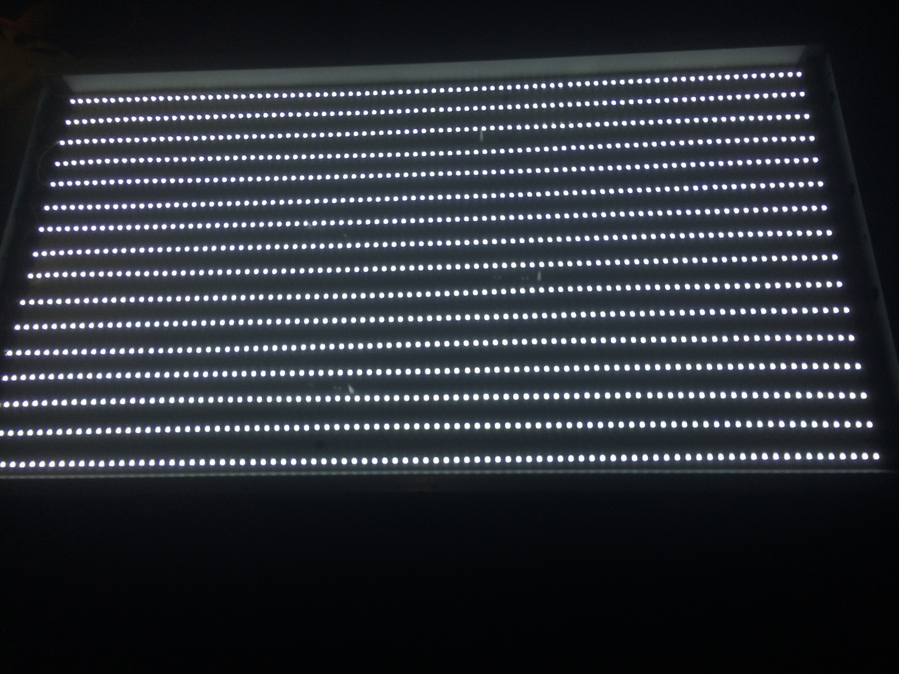

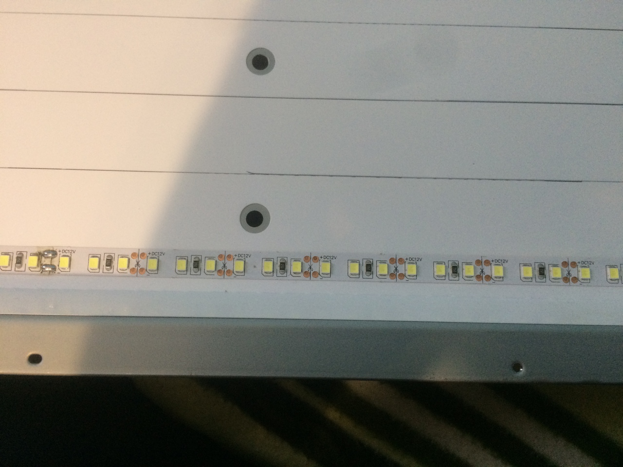

(#) Lali24 hozzászólása Nov 21, 2016 / 2
Üdv mindenkinek!
A múlt héten írtam ide, hogy javítok egy Teko 32 LCD tv-t. Az inverter része volt bajban, addig jutottam, hogy eldöntöttem már nem érdemes killódni vele többet. Kiszedtem belőle az összes csövet, inverter panelt, és jött a LEDesítés!!!
Szerintem jó lett...
Kérdés, valaki nem tudja, hogy hogy lehet megoldani a fényerő szabályzást?

(#) Janika. válasza Lali24 hozzászólására (») Dec 3, 2016 /
Szia Lali24! Megkérdezhetem milyen ledszalagot használtál hozzá? Hány méter kellett belőle? Ez a szalag, hideg-fehér fényű? Köszi! Üdv!

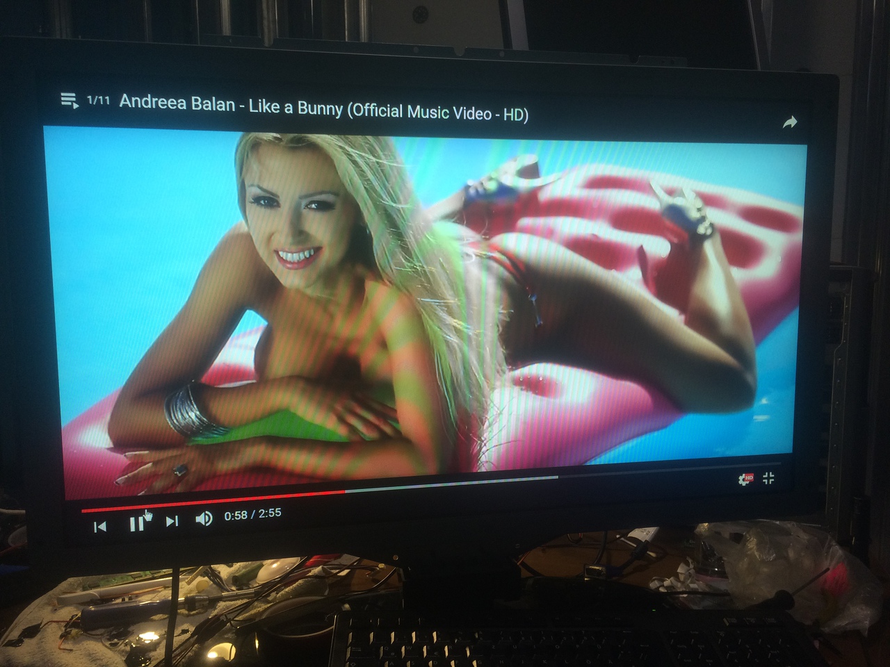

(#) acdc válasza Buvarruha hozzászólására (») Dec 5, 2016 /
Szia!Elnézést, hogy ilyen sokára jelentkeztem csak, megrendeltem az ic-t beforrasztottam és láss csodát, tökéletesen működik a tv, szépek a színek, éles kontúrok nagyon jó lett... Mégegyszer köszönöm a segítséget. Viszont egy rosszhírem is van a jó mellé; Egy másik tv-n ( SHARP LC-32DH65E ) olyan problémával találkoztam; rádugom a tápot, bekapcsolom kell neki kb. fél-egy perc mire begyújtja a csöveket és megjelenik a kép, de ha ez sikerül akkor is csak 1-2 percig megy és utána lekapcsol...Itt viszont tanácstalan vagyok a hibakeresésben nem tudom mihez kötni a problémát, esetleg van valami ötletetek erre, vagy találkozott már valaki ilyen hibával?
