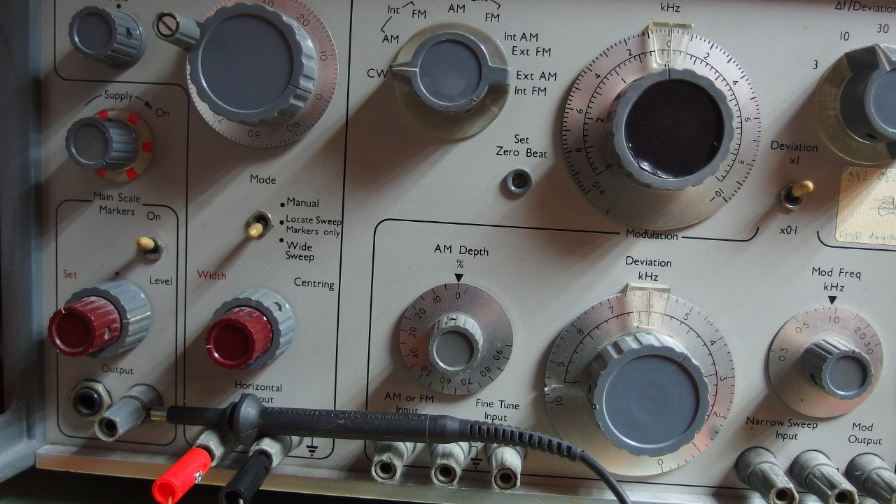

Inkább csak tanulmányozom a témát, megépítettem az LCM3 -at, amivel lehet tekercseket is mérni. Viszont úgy néz ki, van valami a generátorral, mert azt írja a kézikönyv, hogy ha a sweep width maximumon van, akkor mind a 13 marker látszik, viszont nekem állandóan 4 van kint, akármit csinálok. Elvileg a locate sweep markers állás lenne jó arra, hogy belőjük a generátor skáláján melyik marker melyik frekvencia, de akkor is mind a 4 ott van, pedig egynek kellene lennie...
Nem ismerem a generátorodat. Ami nekem van az igazából nem is az hanem TV beállító-hangoló. Ennél a marker bekapcsolása semmi mást nem csinál, mint egy másik szintén hangolható oszcillátorból bekeveri az általam beállított frekijű jelet a kimeneti jelbe, alacsonyabb jelszinttel. Ez egy feliratozott forgó, így le lehet olvasni róla a marker frekit.
A sweep sem olyan hogy a teljes sávot végigsöpri, hanem csak egy adott tartományt, és ennek a szélessége állítható a sweep width potival. Igazából értelme is annak van ha van egy ismert marker jeled, amit oda tolsz ahova akarsz.
Ez egy Marconi TF2008 típusú generátor, neten minden megvan róla. (Az enyém tetején van egy digitális frekimérő is) Viszont szerintem rosszul kötöttem össze, mert az ext trigger bemenetre raktam a horizontal output kimenetét. X-Y módban sokkal jobban látható a görbe.
A Locate sweep markers állás ugyanazt csinálja, amit Te is írsz, hogy a markerjelet lehet tekergetni az ernyőn, és a generátor skáláján leolvasni, hol áll. Viszont fura nekem ez a jel, lehet baja van...
