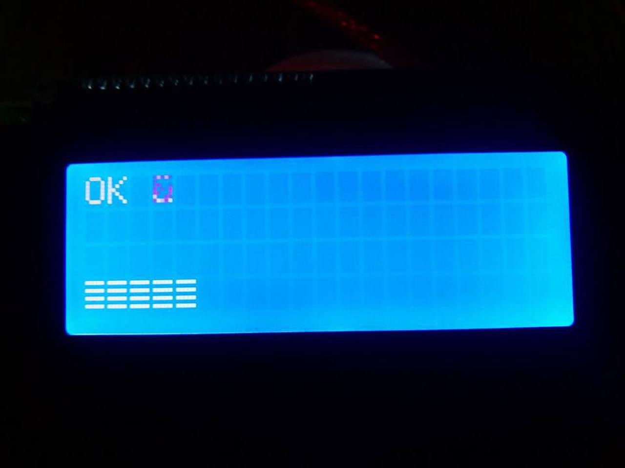

Idézet: „char array[6] = {'a','b','c','d','e'}; // <<-- így nem jó” Persze, hogy nem jó: A deklarációban azt mondod a fordítónak, hogy 6 elemű lesz a tömb, de csak 5 elemet adsz meg. char array[6] = {'a','b','c','d','e','f'}; // ennek már jónak kellene lennie. "S" - ez egy string, 'c' ez egy karakter konstans. Hogyan van deklarálva az i2c_lcd_write() eljárás? Ha hibára fut a fordytás, másold be ide a hibajelzést is.
Kevesebb elemmel lehet a tömb, nem? Egy sima LCD kiíratás lenne.
Ez megy !!
itt vannak a függvények:
A fentebbi béna próbálkozás amire válaszoltál, már ilyen hibakeresési mód lenne, de az sem megy. De ez kellene.. 16F es változaton ugyanígy ezzel megy. A hozzászólás módosítva: Nov 20, 2016

Egy 18f47k40 - ről van szó. Nem lehet, hogy ebben van valami egészen más probléma. xc8 v1.38 a compiler.
Ennek a kódnak mennie kellene.

Én erre gondoltam:
Mind a 2 működik
Igen. Mind a 2 működik nekem is persze. Nem egy bonyolult dolog. Csak ebben a picben nem megy. Ez az igazi kérdés. Ezért is írtam ide, hogy mi lehet a baj...?
És csakhogy teljesebb legyen a kép. Kipróbáltam egy 18f25k50 en is. Azon is megy. De e célra szánt eszköz a most vásárolt 18f47k40 lenne.
LÉTEZHET, EGY KONFIGURÁCIÓS BIT OKOZHAT ILYEN PROBLÉMÁT? A hozzászólás módosítva: Nov 20, 2016
Vagy lehetséges hogy ebben a nagyobb picben 2 MSSP modul van, és annak a bitjei máshogy jönnek ki?
Végignéztem a regisztereket immáron 4. jére. Kipróbáltam egy ugyanilyen 18f47k40 -en. Azon sem megy. Amin megy az a 16F18323 és a 18f25k50. A 16F18323 is PPS-es és XLP-s új tipusú mikrokontroller. Teljesen tanácstalan vagyok. Muszáj lesz kipróbálnom egy másik 18F-es picen. Létezhet az hogy vagy a kontroller tervezési hibás, vagy a compiler ezzel a vezérlővel bug-os?

Huhh lehet nemértem. Nekem az RC porton van az SCL és az SDA, amit a beépített code configuratorral állít be a PPS regiszterekben a plugin.
Most ebbők az ötletből kiindulva áttettem az SCL-t és az SDA-t egy másik kivezetésre. Ugyanaz, teljesen. De ha nem lenne jó az SCL és az SDA láb, akkor inizializálni se menne gondlom. De az megy .. írni is tudok rá .. csak ez a pointeres tömbös történet nem megy. Nem tudom valami speciális foglalás kellene a memóriában. Valami új típus. Ilyenekt látok static const romchar stb.. Mindent próbálgatok, de sehogy nem akarja az igazságot.
