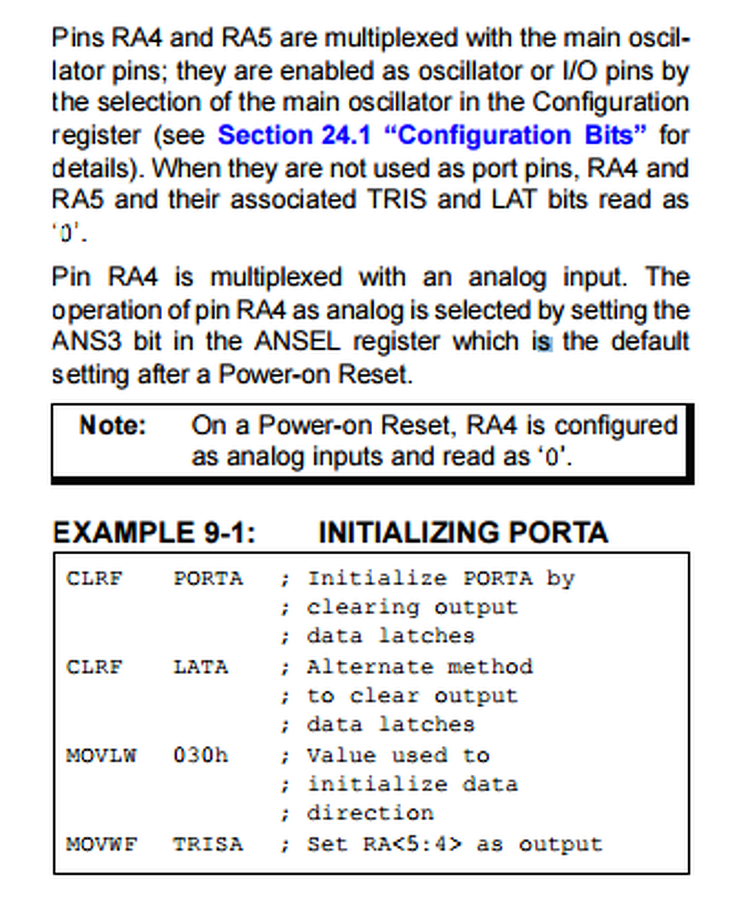

(#) siemenstaurus hozzászólása Nov 21, 2016 /
Pic18F14K50 vezérlő RA4es lábát szeretném használni I/O pinként, kimenetként.
A lábon van: RA4 / AN3 / OSC2 / CLKOUT.
Milyen config hiányzik? Adatlapból próbálom kiszedni a helyes beállítást de már meghülyít mert sehogy nem szeretné azt csinálni amit próbálok neki megmondani.
Ilyekor az oszcillátort ki kell lőni?
Valahogy az adatlap 282-283 oldalán lévő CONFIG1K CONFIG1H regisztereivel tudnám állítani? De azokat meg nem veszi be, fordításkor BuildFail. Valamit include-olni kellene hozzá?
Itt van a megoldás a küszöbön csak nem látom a fától az erdőt.
Legyetek szívesek magyarázzátok el hogyan működik! Köszönöm!
http://ww1.microchip.com/downloads/en/DeviceDoc/40001350F.pdf
Beállítasaim:
  1. #include <p18f14k50.h>
  2. #pragma config LVP = OFF
  3. #pragma config WDTEN = OFF
  4. #pragma config MCLRE = OFF
  5.
  6. main()
  7. {
  8. TRISC = 0b00000000;               // PORTC összes kimenet
  9. LATC=0b00000000;
  10. ANSELH = 0;
  11. ANSEL = 0;
  12. ANSELbits.ANS3=0;    //AN3 letiltva bár ezt megtettük feljebb is?
  13. TRISA=0b11101111;   //PORTA bemenet de RA4 kimenet
  14. ?...? //még valami kell
  15. ...
(#) kissi válasza siemenstaurus hozzászólására (») Nov 21, 2016 /
Az RA4-es láb egyben oszcillátor frekvenciameghatározó láb is ( pl. a kvarckristályt ide kell kötni!). Ha használni akarod a lábat, akkor ezt nyilván nem használhatod az oszcillátorhoz --> használd a belső oszcillátort, de ezeket nem láttam a beállításaidban!
(#) Elektro.on válasza siemenstaurus hozzászólására (») Nov 21, 2016 /
Az oszcillátort confogoltad belsüő oszcillátorra?
Mert alapból az RA4 es lába a külső kavics lenne.
(#) icserny válasza siemenstaurus hozzászólására (») Nov 21, 2016 /
„Milyen config hiányzik?”
A belső oszcillátort kellene használni, méghozzá CLOCKOUT funkció nélkül:
#pragma config FOSC = IRC

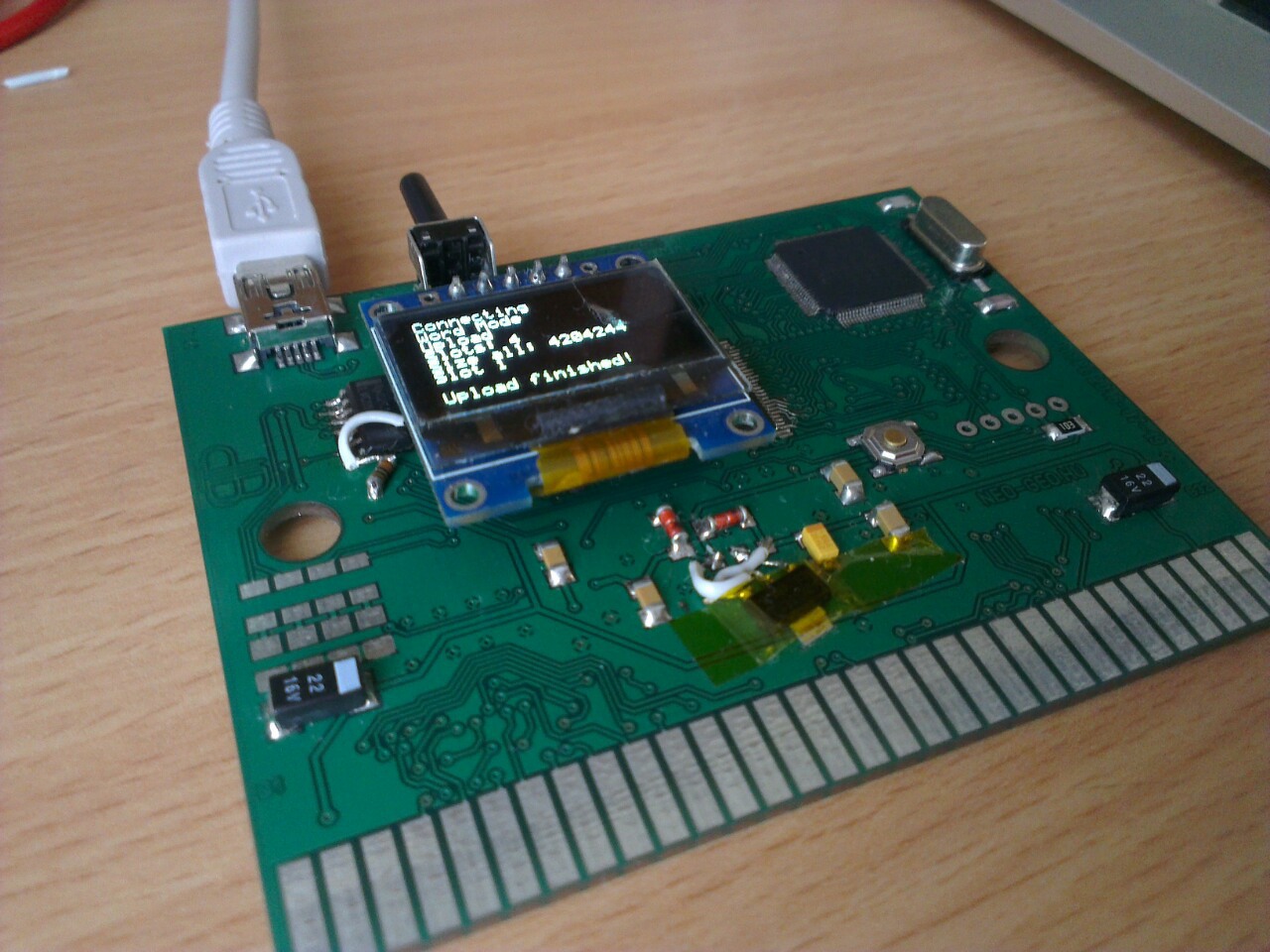

(#) don_peter hozzászólása Nov 22, 2016 /
Srácok, lehet nem teljesen ide tartozik, de nem találtam megfelelő topikot. (ami élne is)
ASM programról lenne szó.
68K-ra kellene nekem egy kis késeltetést írnom a kérdés az, hogy tudna e nekem valaki segíteni benne.
Pár mp-et kellene várnia a programnak aztán továbblépnie.
A baj, hogy azt sem tudom, hogy álljak neki..
A PIC-hez azért van köze a dolognak, mert ezt az asm kódot lefordítom binárisra, majd azt a PIC-be egy tömbbe teszem, és PIC-el pedig feltöltöm 68K-hoz csatolt memóriába.
És utána 68k már tudja használni..
Előre is köszi.
A hozzászólás módosítva: Nov 22, 2016
(#) Zsora válasza don_peter hozzászólására (») Nov 22, 2016 /
„ASM programról lenne szó”
ASM nyelven nem programoztam MC68000-est, csak Assembly nyelven. (Amiga)
Azért a programhoz nem árt ismerni a Sega hardverét, memóriakiosztását, ill. hogy hogyan kerül a vezérlés a Cartridge címterületére.
Mi lenne a cél pontosan?
(#) don_peter válasza Zsora hozzászólására (») Nov 22, 2016 /
Sega hardvere illetve a szíve a 68K.
A cél egy kis időzítés semmi más.
2 szöveg kiírása között kellene időzni e pár mp-et. (csatoltam a képet)
Azon a részen ahol a 4 sor szöveg van, ott kellene várni kicsit majd átváltani egy másik, újabb 4 sor szövegre.
Minden mást meg tudok csinálni, de Assembly nyelven nem tudok programozni, a C meg baromi nagy, szóval sallang itt nem lehet.
A kód feltöltése már elvileg nem lehet akadály, azt éppen most írom.
