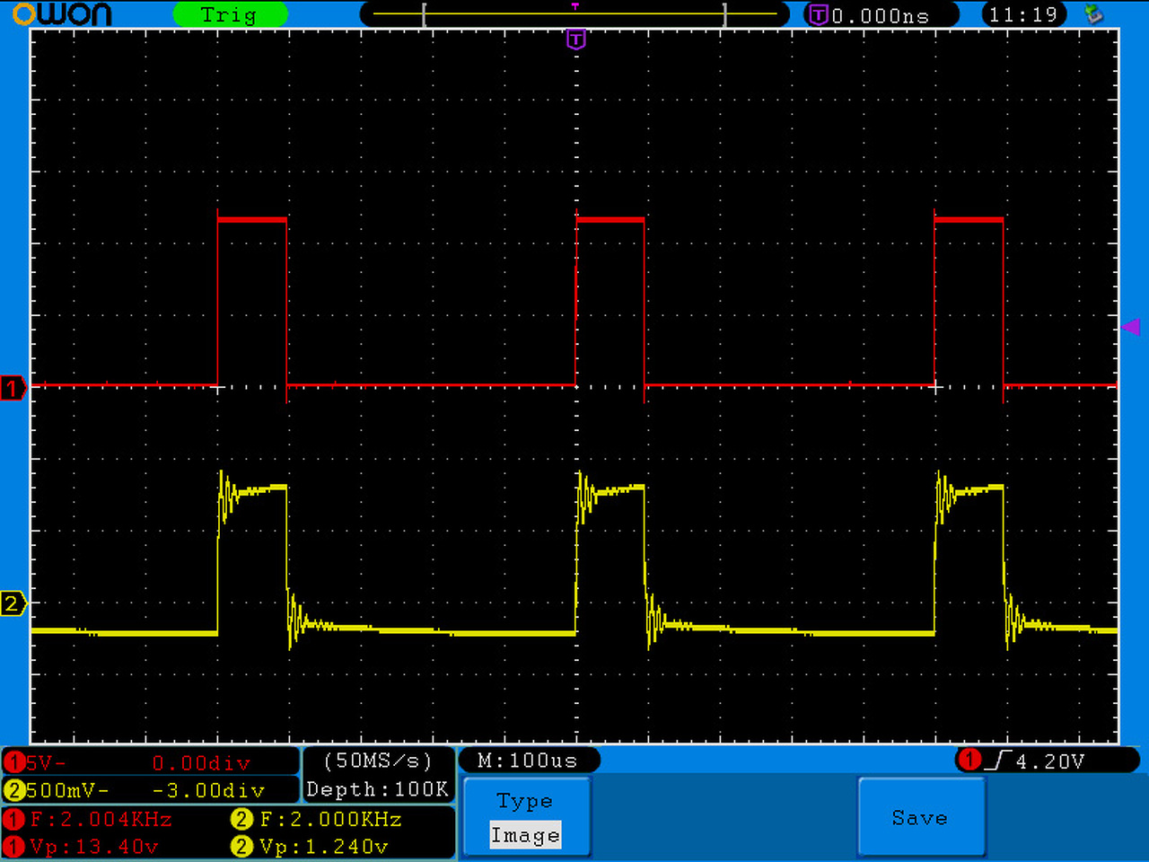

Meg nem is tudjuk, hogy mekkora 3x42 V-os motorja van. Azt meg csak én kérdezem, hogy megfelelően szűrve, miért nem lehet transzformátort tenni (ha motort igen) a frekvenciaváltó kimenetére, ha 50 Hz-es fix a kimenet?
Vannak szűrők (EMI filter), amelyek valamennyire kisímítják a PWM jelet. Az áruk viszont szép magasan van. Ha jó a szűrés, trafó sem kell.
Nagyon csipkés lenne a kimenet még a szűrő után is, ha megnézed a jobb oldali ábrát.
Igen nagy lenne a pwm alapfreki összetevője a trafónak is, arról nem beszélve, hogy azért bármiféle motor sem ideális ide. Komolyabb cégek megválogatják, miféle vastestű motorokat raknak egy frekiváltóra. Keményen kellene hűteni mindkettőt pluszban. Meg kéne talán nézni egy kapcsüzemű végfok kimenetét, miféle szűrő van és kell, mert ezt felfoghatnánk egy basszus-erősítő kimenetnek is. A hozzászólás módosítva: Nov 15, 2016

Próbáltál már 2,5 kHz-en mezei trafót? Én nem, de lehet, hogy holnap összedobok egy mérést. Kíváncsi vagyok, mit szól hozzá egy lemezes vas.
Nem tudom, de a motorok lemezelése is hasonló minőségű...Kíváncsi vagyok, mit tapasztalsz.
De a PWM burkoló áram 50Hz színusz kéne...Gondolom én. A hozzászólás módosítva: Nov 18, 2016
Nemrég csináltam egy "kollégának" 2.5-3.5 kHz között menő flybacket, 230-ról.. 2.5 cm^2, 0.35-ös lemezekkel... jobban melegszik, az biztos, dehát vmit vmiért..
A motornál ugyanez lenne, kell az erősebb kényszerhűtés és többet fogyasztana.
Majd holnap jól megmondom. Nem feltétlen kell modulálni a PWM-et, különböző kitöltésnél lehet mérni, mi megy át. ferci írta, hogy jobban melegszik, mondjuk jogos az extra hőtermelődés.
Eleve több a hőtermelődés a négyszög áramhasználattól.
Egy hagyományos villanymotor külön kényszerhűtés nélkül alacsony fordulaton üresjárásban is megsül néhányszor 10 perc alatt.
Ezek az eredmények jöttek ki. A NYAK... kezdetű képek egy kis NYÁK-ba ültethető trafótól vannak. A Toroid egy kis, 20 VA-es toroid trafó jele, a 230_110 pedig egy 150 VA-es, 230/110 V-os trafó kimeneti jele.
Tehát akkor nyugodtan mehet 3F trafó frekvenciaváltóról, ha az is 50 Hz?
A frekvenciaváltó kimenete nem 50 Hz-es, hanem a beállított vivőfrekvenciás (kHz nagyságrendű). Mindenki döntse el maga, hogy ekkora frekveciát ráköt-e egy normál trafóra. Egy biztos, túl kell méretezni a trafót, különben nagyon fog melegedni. Én legalább 150 %-os teljesítményűt használnék.
