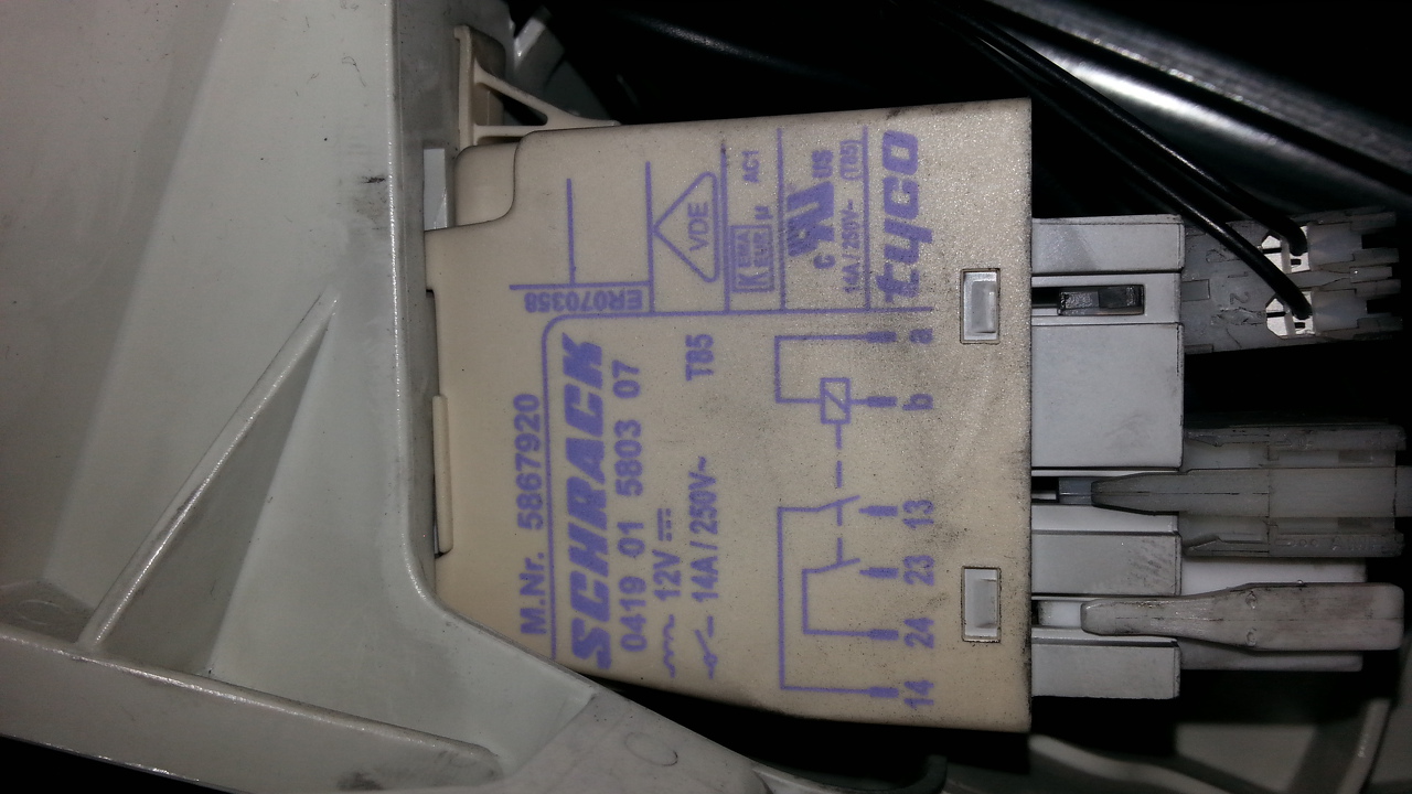

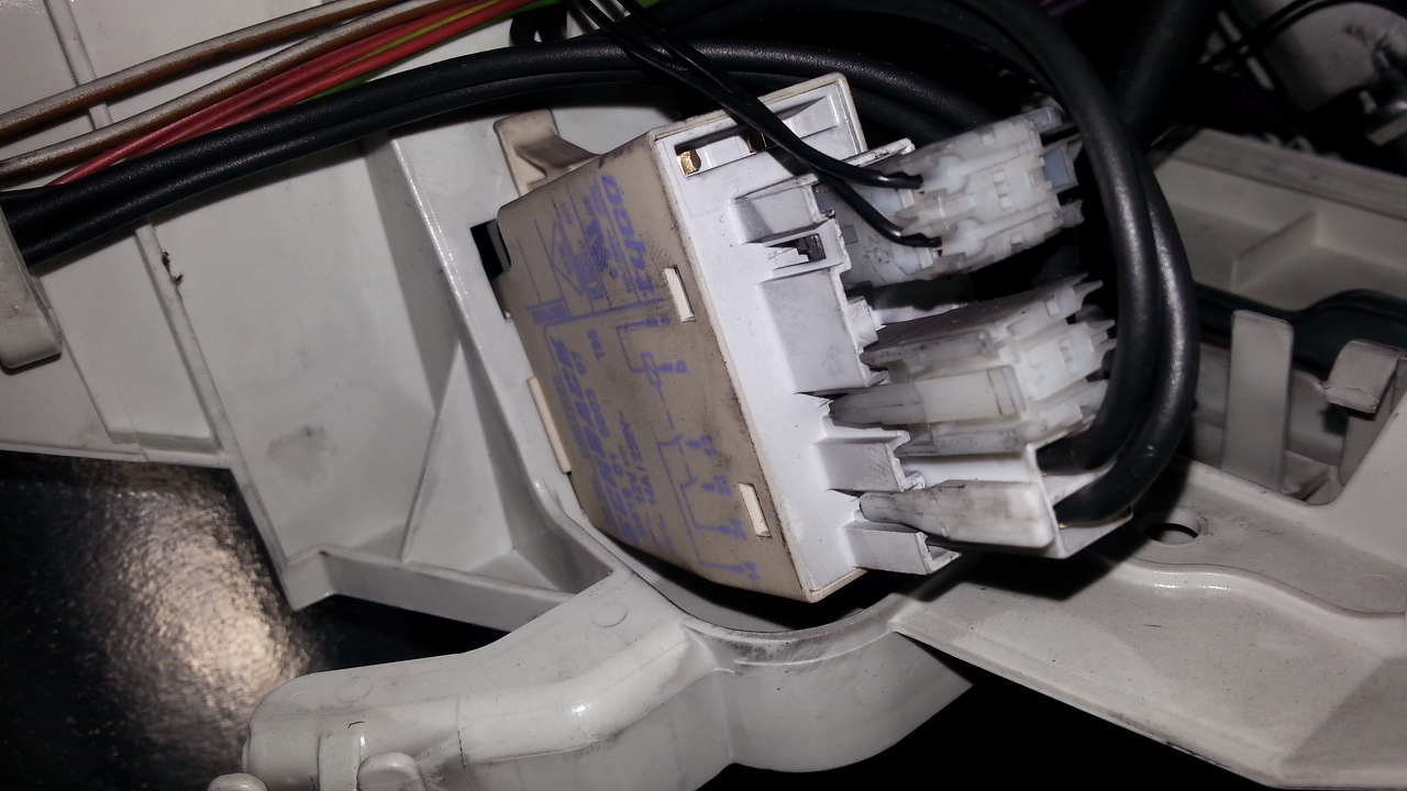

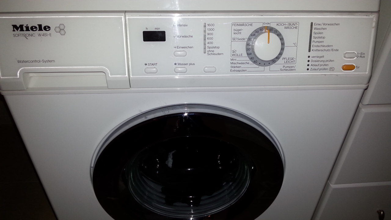

(#) banya012 hozzászólása Nov 26, 2016 /
Miele mosogeprol lenne szo.
megszunt letezni. Se kep, se hang.
A zavarszurorol meg bejon a feszultseg egy relebe.?
Es ott elakad csak ot percet volt idom vele foglalkozni.
kedden lesz a mutet.
a kerdesem..
lehetseges, hogy a kepen lathato rele szalt el?
tapasztalata valakinek.?
koszonom szepen..
(#) lóri válasza banya012 hozzászólására (») Nov 26, 2016 / 1
Szerintem nem szállt el, mert ott van a helyén.
(#) botesz válasza banya012 hozzászólására (») Nov 26, 2016 /
Ha el is szállt volna akkor is mennie kéne ugyanis ez csak a fűtést kapcsolja.A bekapcsológombnál van egy olvadó bizti nézd meg jó e(általában sajna jó) ha igen akkor valószínűleg panel bajos TEA IC körül keresd a hibát.Esetleg ajtózár de emlékeim szerint ennél már akkor is van kijelzés ha nyitva van az ajtó de egy próbát megér.
(#) banya012 válasza botesz hozzászólására (») Nov 27, 2016 /
Halasan koszonom.
ez egy jo iranyvonal.
panelom van masik. Legalabbis, ha a fo panelra gondolsz alul az elejeben..
a biztirol nem tudtam, az ajtozaron gondolkodtam, hatha..
viszont akkor nem vadaszok masik relet..
nagyon koszi
