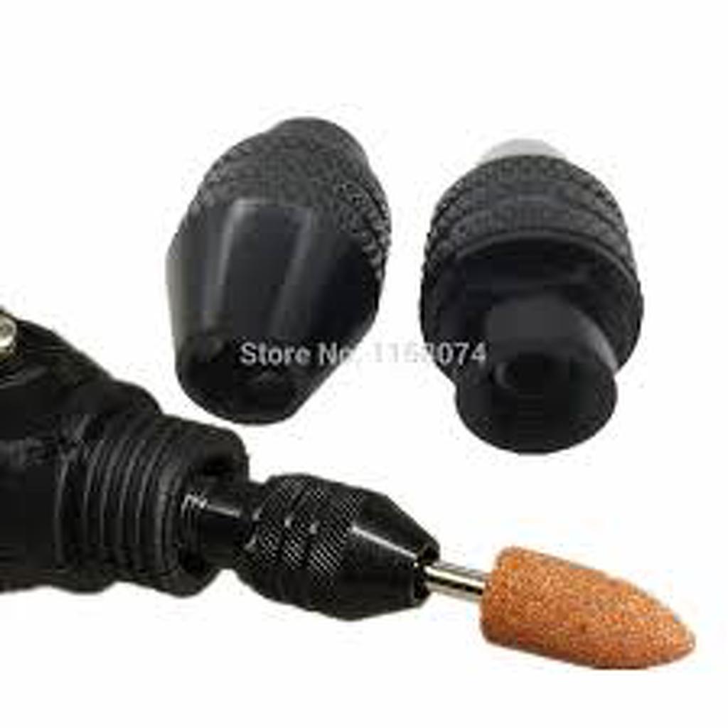

Kellene vennem valami minidrillt, ami jó NYÁK fúrásra. Jelenleg is van, de sok problémám van vele. A patronok tönkrementek, és nem kapni hozzá.... Olcsó húsnak...
Most a Dremel 200 és 3000-et nézegetem, de lényegi különbséget nem látok köztük.
Ti melyiket ajánljátok, illetve mi van nektek?
(#) niedziela válasza szili83 hozzászólására (») Nov 13, 2016 /
Általában nem maga a fúró rossz hanem a patron kopik el ahogy írod.
Én lecseréltem egy tokmányra. 540Ft -ból.
Lényegesen jobb mint a patronos befogó

(#) Bakman válasza szili83 hozzászólására (») Nov 13, 2016 /
Én Dremel 4200 -as masinát vettem. A gyorstokmány jó (ami egyben nagy hátrány is*), de ha összességében nézem az egész gépet, akkor azt kell mondjam, nem ér ennyit. Megvan a helye, hogy mire lehet használni (apró pepecselések), de NYÁK fúrásra állvány nélkül alkalmatlan. Még állványos géppel is könnyű eltörni a 0,4 - 0,8 mm-es fúrószárakat, nemhogy kézben tartva.
niedziela tokmánya: Bővebben: Link
* Csak 1/8"-os (3,175 mm) szárakat lehet belefogni, 3,0 mm-es szár már lötyög benne. A Dremel vágó, csiszoló, ploírozó stb. szerszámok pedig aránytalanul drágák.
(#) niedziela válasza Bakman hozzászólására (») Nov 13, 2016 /
„Csak 1/8"-os (3,175 mm) szárakat lehet belefogni, 3,0 mm-es szár már lötyög benne.”
Mi lötyög ?
(#) Bakman válasza niedziela hozzászólására (») Nov 13, 2016 /
A gyorstokmányban a 3 mm-es szár.
Aminek a képét linkeltem az 0,3mm től 3,2mm -ig lineálisan jó.
Nem 3.2mm-es szár befogására alkalmas befogó. Az más.
Ha a Dremmel 4200 befogójára gondolsz, azt nem ismerem.
A hozzászólás módosítva: Nov 13, 2016
Jajj, én nem is ezt írtam. A Dremel 4200-as gép gyorstokmányáról (is) van szó, némi lábjegyzettel.
Ja már nekem is leesett a *
