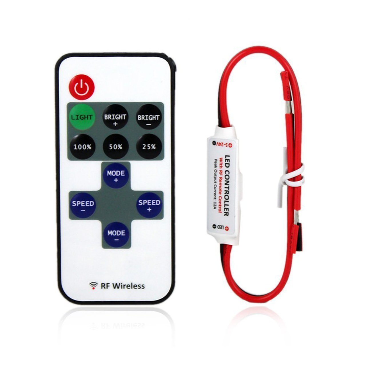

Vettem kínai LED-szalag meghajtót távirányítóval. Kipróbáltam 5m LED-szalaggal (20-30W-ot kér), vibrálásmentesen működött. Átvittem a nappaliba, és leteszteltem a spéci szpot lámpáimmal, amikben 3db 1W-os LED-van sorbakötve, és 15ohm ellenállás került beépítésre, mint előtétellenállás, ebből van 8db, tehát 24-30W-ot igényelnek összesen. Ha a kábel nem volt hosszú, nem vibráltak a lámpák, viszont amint ráraktam egy 8m-es kábelt, a végére egy 3W-os szpotot, elkezdett az összes lámpa vibrálva világítani, de csak amikor dimmeltem a fényerőt, 30-70% között. Ez még csak teszt volt a földön összerakva. Reméltem, hogy ez a probléma nem jön elő, amikor felkerül az álmennyezetbe az egész, de sajnos tévedtem. Most már teljes fényerőn is vibrál. Nem 50 vagy 100Hz-cel, annál lassabban. Szerintem a kábel kapacitása megőríti a vezérlő FET-jeit. Mit gondoltok, hogyan tudnám ezt a problémát kiküszöbölni? Próbaképpen raktam a leghosszabb kábel végére a szpottal párhuzamosan egy 21W-os izzót, hátha mint lezárás működik. Nem segített, sőt, mintha újra is indulgatott volna a vevő, sokkal nagyobbakat villant, és nem reagált a távirányítóra, csak ha leválasztottam az izzót. A tápom 11.5VAC 4A, egyenirányítva egy bika híddal, 1000µF és 100nF szűrés, 0.75-ös flexibilis kábelt használok. Lámpánként 240mA-t kell elvezetnie, a leghosszabb szakaszon pedig maximálisan 1A-t, ami 8m, ott pedig becsatlakoznak a lámpák egy pontban. Lehet, hogy esni fog rajta feszültség, de ezzel most nem foglalkoznék. Ami eszembe jutott megoldásnak, hogy építek egy saját meghajtást, rendes FET-ekkel, rendes FET meghajtással, a jelet pedig a vevőről venném, még ha vibrálna is, én már csak a saját PWM-em adom ki. Egyébként is alacsony frekvencián dimmel ez a vevő, viszont ez a vibrálás még hozzá duplán zavaró. Köszönöm. A hozzászólás módosítva: Dec 3, 2016
Annyit le tudtam tesztelni, hogy alacsony fényerőnél, amikor még nem vibrál, ha egy 470µF-os kondit rakok a hosszú kábel végére, elkezd vibrálni minden lámpa, tehát a kábelek kapacitása túl nagy, erre gondolok. Ami lehetőség eszembe jutott: nem PWM-et használok, hanem áramgenerátort (egy LED 240mA-t kér, ebből 8db van, tehát 0-2A értékek között állítható) egy step down esetleg buck-boost converterrel (kb. 13V-om van, step down converter nem biztos, hogy a kimenetén ki tud adni elég magas feszültséget a max. fényerőhöz), ekkor DC feszültség lesz a lámpákon, nem pedig négyszögjel, a másik pedig, hogy kipróbálom egy izmos PWM jellel, ami elbánik ezzel a kapacitással, harmadik, hogy felturbózom a vevőt. Esetleg valami más ötletetek van? További érdekesség, hogy pihentetés után max. fényerőn nem vibrál, de 5 perc után elkezdi. Valószínűleg felmelegszenek a vevő FET-jei.
470 µF a kábel szórt kapacitásához képest gigászi. Oszcilloszkóppal rá tudsz mérni a be- és kimenetre? Lehet, hogy a tápfeszültség (is) ingadozik. A kép szerint a távirányító RF jellel kommunikál a vezérlővel. Miért nem a tápfeszültség kábele hosszabb? Hátha úgy nem gerjed (már ha valóban gerjed).
Több helyen vannak a szpot lámpák 20m2-en szétszórva, a vevő pedig majdnem a szoba közepén. Két csoport van, ezeket köti össze a kb. 8m hosszú kábel, így nem tudom csak a betápot hosszúra hagyni. Gondoltam a szkópos mérésre, de nem tudom, miben segítene. Ha mérek, felrakom ide.
Igazából ebből már mindenféleképpen átalakítás lesz, mert olyan alacsony frekvencián megy a pwm, hogy nagyon zavaró. Biztosan uC van a vevőben (ezt a különböző villogásokból gondolom, és abból, hogy megőrzi az utolsó beállított fényerőt), úgyhogy majdnem esélytelen a freki növelése. A tápfeszültség valóban nincs stabilizálva. Másik tápról megpróbálhatom, ami stabilizált, hátha segít. A hozzászólás módosítva: Dec 3, 2016
Bővebben: Link Itt pont hasonlókról írnak. 100nF közvetlenül a FET után megoldott a problémát, viszont nála már erősebb meghajtás volt. Azt gondolná az ember, könnyű összerakni egy LED-es mennyezetvilágítást, de nem
