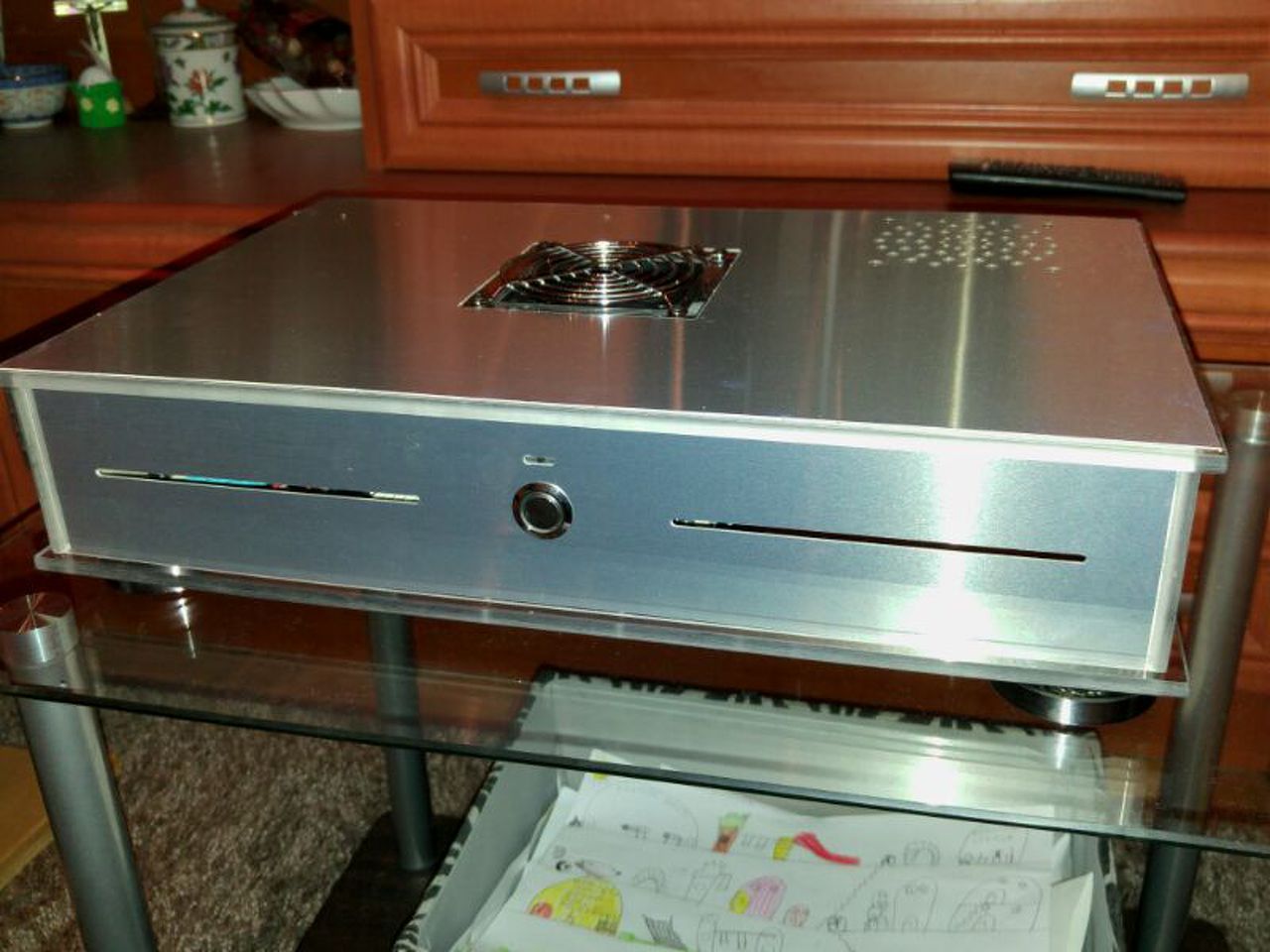

Nem igazán elektronika, inkább csak ennek a "csomagolásáról" lenne szó. Ami egy asztali pc, (kizárólag LED TV hez) 6mm es viztiszta polikarbonátból és kivül szálcsiszolt aluval leburkolva. Mérete kb.420×270×80mm. Benne egy HDMI alaplap, 4magos procival, 2db 2.5" vinyo + egy ventilátor. És még a táp is belefért. Mellé egy wireless billentyűzet+egér. A talpak egy régi deck ről származnak.
Ennyi a történet.
A hozzászólás módosítva: Nov 23, 2016
(#) zolika60 válasza H2opok hozzászólására (») Nov 23, 2016 /
Jó lett, bár azokkal az első résekkel kicsit iker postaláda hangulata van.
(#) H2opok válasza zolika60 hozzászólására (») Nov 23, 2016 /
Hát annak ott fontos funkciója van ám...!! A leveleket hogy kapom meg?
(#) kocsgab002 válasza H2opok hozzászólására (») Nov 23, 2016 /
Ez nagyon ott van, gratulálok hozzá.

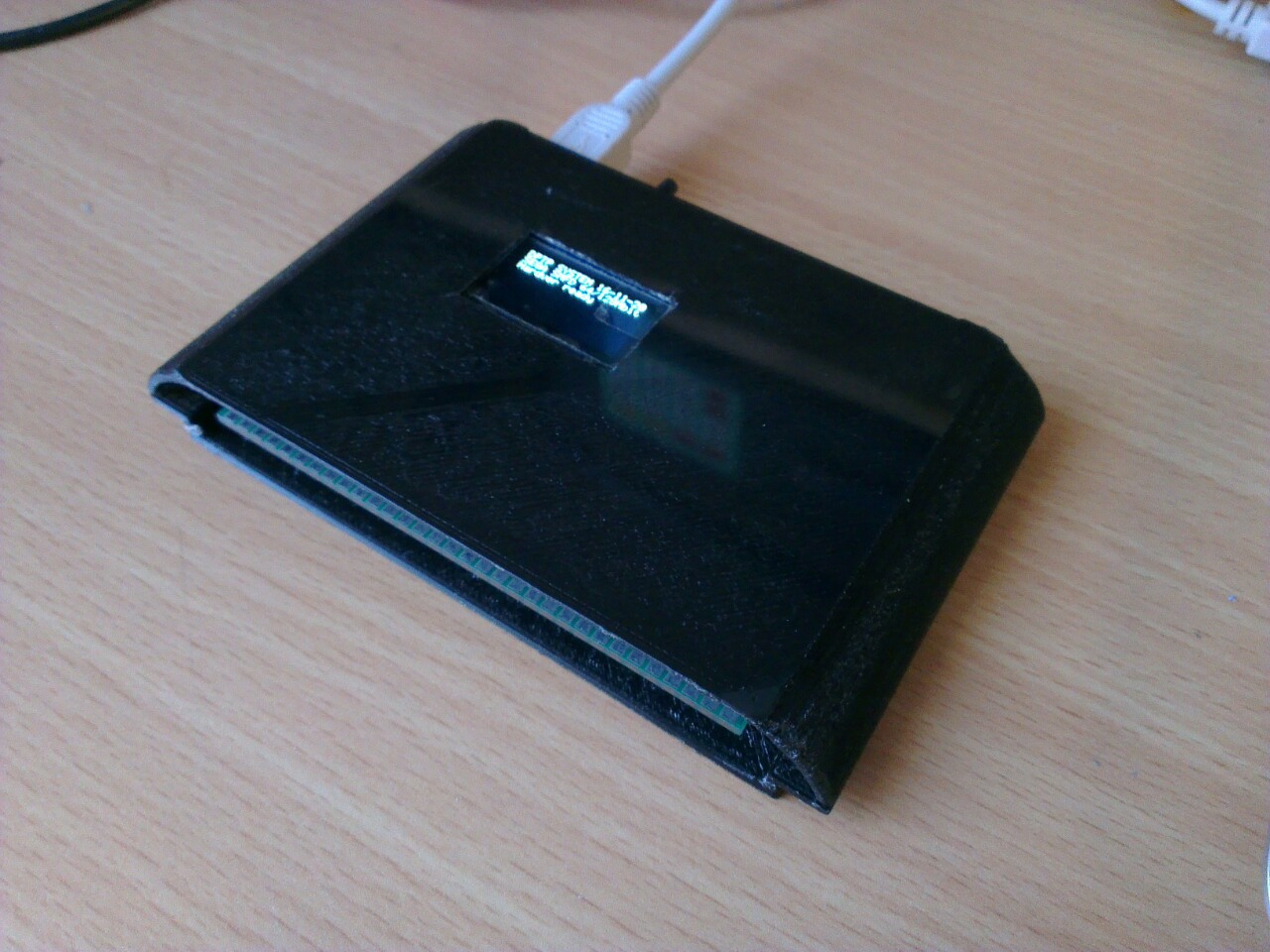

Bár már írtam róla, de igazából még csak most készültem el a DPTP SMFD 64/128Mbit-es játék fejlesztői kazettámmal.
Tegnap esete sikerült befejeznem a kényes részét is, amely az M68K MCU programját képes felül írni. (Zsora Assembly segítségét itt is köszönöm)
Így teljes lett a kép.
Itt egy kis teszt videó is, de itt még nem látszik a menü működése teljes egészében: Bővebben: Link
Pár kép alant..
1. Alap menü, kártya infó
2. Kártyára feltöltött játékok címei listázva (maximum 4)
3,4. Burkolatba ötlöztetve
5. Burkolat nélkül egy sikeres feltöltés után.

Kösz tesa. Amugy ez az alu (0.5 ös) rohadt jól néz ki igy beépitve, főleg dekor célra. Csak elég kényes a felülete. Lakkozni lehet de nagyon óvatosan kell fújni mert ahol több megy rá ott rücsis lesz.

Ez a szép doboz és a funkciója miatt a PC is - megérdemelt volna egy nagyobb hűtőfelületes passzív hűtést, vagy Peltiert. Engem idegesítene mozizás közben a ventillátor. Amúgy egyedi megoldás. Tetszetős. Kis felirat még nem ártott volna neki.

A proci ventilátor ki van vágva felül a dobozon. Ott van a rács. A tápnál pedig a tápventi. Gyakorlatilag elégnek kell lennie. A proci nincs túlhajtva ,alajáraton megy a 3 mag. De 4 magositható + még 2800 helyett 3400 on is ment. Gyári hűtővel. Amugy is csak netezésre , letöltésre lesz. Játék nuku.
Felirat? Gondoltam hogy " POSTA" ,felirat de maradt ez a két csik, ami ugy tervezem szolidan világit majd. A bekapcs gomb is az a karika ledes verzió.
(#) csavarkulcs válasza H2opok hozzászólására (») Nov 23, 2016 /
Tisztára mint hall2000, már csak pirosan kéne világítania
Első benyomásom. Amúgy jól néz ki

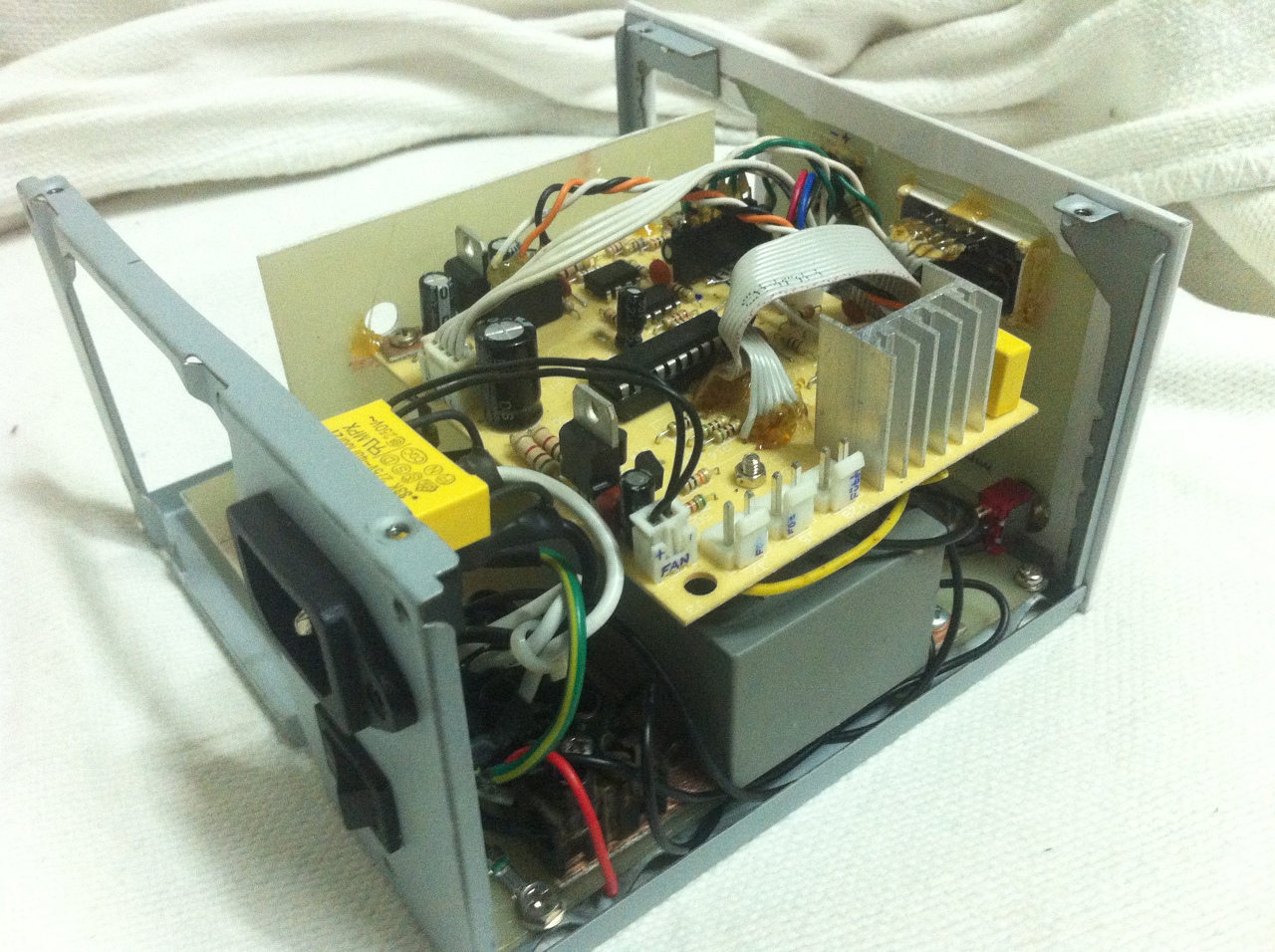

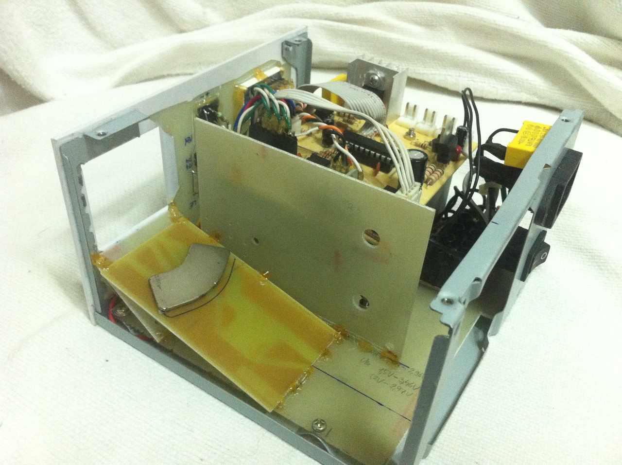

Üdv, készült egy légpáka. A fej és az elektronika gyári, kínából érkeztek. Sikerült egy PC táp házába belezsúfítani.

Itt elvárás -legalábbis nálam-, hogy a készülék belsejét fotózd le. Részletgazdag, és informatív képekkel.
(#) Medve válasza cupika97 hozzászólására (») Nov 26, 2016 1 / 5
Hogyne: ez a panel, de már láttam 13$-ért is, ez pedig a páka. Ezt sok eladótól megvásárolhatod, ám a panelt csak két helyen láttam. A kapcsolás a "BAKU 858D"-hez áll a legközelebb. Sajnos a fotók, szemcsések

És a wincseszter mágnes megtartja? Vigyázz mert a melegtől szevasz a mágnesességnek

Csak egy kérdés: A DB9-es csatlakozó elbírja a levegős páka áramát és feszültségét? Mert nem erre van méretezve. Még érduplázással sem.
(#) Zoli_bácsi válasza kameleon2 hozzászólására (») Nov 27, 2016 /
Nekem is ilyen pákám van. Ha látnád cimbora, hogy mennyire vékony és alulméretezett a 230V-os fűtés vezetéke... Ráírják, hogy 700W. 3A, azon a vezetéken?! Kizárt, hogy 700W-os legyen. Én 8 pólusú mikrofoncsatlakozóra kötöttem. Egyébként ól üzemel. A kezdeti kísérletek alkalmával viszont kiégettem belőle a szigetelő csillám szövetet. Sajnos.
(#) kameleon2 válasza Zoli_bácsi hozzászólására (») Nov 27, 2016 /
Szia! Persze - sok mindent másként használ fel az ember. De célszerű azért ilyesmire odafigyelni. Igaz most végeztünk éppen egy tesztet a nyák fóliát illetően. Sikerült beszereznem egy kis lézeres hőmérőt. A nyákot 3cm-es szakaszon megterheltük, sőt jócskán túlterheltük. 3mm széles 18 mikronos vezetősávon átkergettünk 17A-t 230V-on. Az ember azt várná, hogy azonnal szétég, feldurran. Azonban csak melegedett. 35 mikronos egész szépen viselte 40 fokon. Ezek ohmikus terhelések voltak. Ennek ellenére inkább 70 mikronos lett a nyák és nyilván nem ekkora terheléssel. A számítási táblázatok szerint már régen nem kellene ott fóliának lennie. A páka talán azért szerencsés, mert szintén ohmikus fogyasztó. Induktív terhelésnél biztosan nem mertem volna jelcsatlakozót használni erre a célra. 230V-on főleg nem. Leginkább a kúszóáramutak és a szigetelés miatt.
(#) Medve válasza kameleon2 hozzászólására (») Nov 27, 2016 /
Egyelőre bírja. Ilyen volt kéznél. Ha szétég, hát így jártam, Zoli: valóban, döbbenet vékony vezetéken megy a "700"W a fűtéshez, így nem a csatlakozó lesz a leggyengébb láncszem. Zsoltee: az a mágnes nem arra való, de jó ötletet adtál!
(#) scooby_ válasza Medve hozzászólására (») Nov 27, 2016 /
Láttál már égő triacot? Nekem is van ilyenem, vicces amikor eléri a hőfokot, és szaggatva fűti a fűtőszálat, villog tőle az asztali lámpám.
(#) Medve válasza scooby_ hozzászólására (») Nov 27, 2016 /
A fűtőszál 72 Ohm hidegen. Csak 700W lesz az. Amúgy a fűtés vezetéke kicsit vastagabb, mint a többi . Ki fog gyulladni a triac?? Figyelgettem, meg sem langyosodott több perc után.

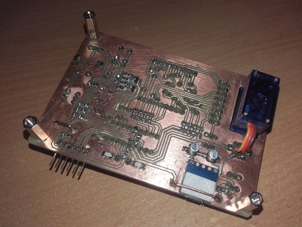

Két eszközt szeretnék bemutatni. Az egyik egy PIC16F628A-hoz készült fejlesztőpanel, amin helyet kapott egy forgó enkóder (nyomógombos), 3 nyomógomb, egy 2-digites 7-szegmenses LED-kijelző, egy LED-oszlop és egy mikro szervó motor. Az ICSP mellett egy mikro USB-s táplálásra is van lehetőség. Minden funkció külön-külön kapcsolható.
