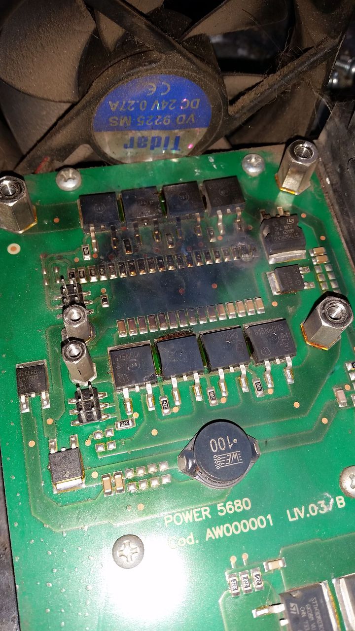

(#) zsoltee0001 hozzászólása Nov 28, 2016 /
Apám invereteres gépe megadta magát, ugymond kijött belőle az éltető füst, miután csinált egy rövidzárlatot (ráejtette a elektroda fogót a testre)
Szétszedtem és a mellékelt képek tisztítás előtt és után.
Az SMD IGNT-k szinte mind zárlatba vannak, valamint az az smd ellenállások mind szakadtak.
Sajnos így nem tudom mennyi lehet az értékük, tippelem, hogy 0-10 ohm körül, de a tipp azért kevés, meg tudja-e valaki mondani ezeknek az értékét?
Valamint az IGBT-k G15N60HS típusúak mind.
Szerintetek ez a típus megfelelő-e erre a célra :
Köszi a segítséget. Üdv

(#) mpisti válasza zsoltee0001 hozzászólására (») Nov 28, 2016 /
Típusjele alapján csereszabatos. De ha az ellenállások is elszálltak, akkor a meghajtókör is elszállt.
(#) zsoltee0001 válasza mpisti hozzászólására (») Nov 28, 2016 /
Köszi, a gyengeáramú részt még nem is nagyon néztem, de biztos az is oda van, mert bekapcsolva füstölt egy előtét.
Most azt mérlegelem, hogy megéri-e megcsinálni (10 éves)
