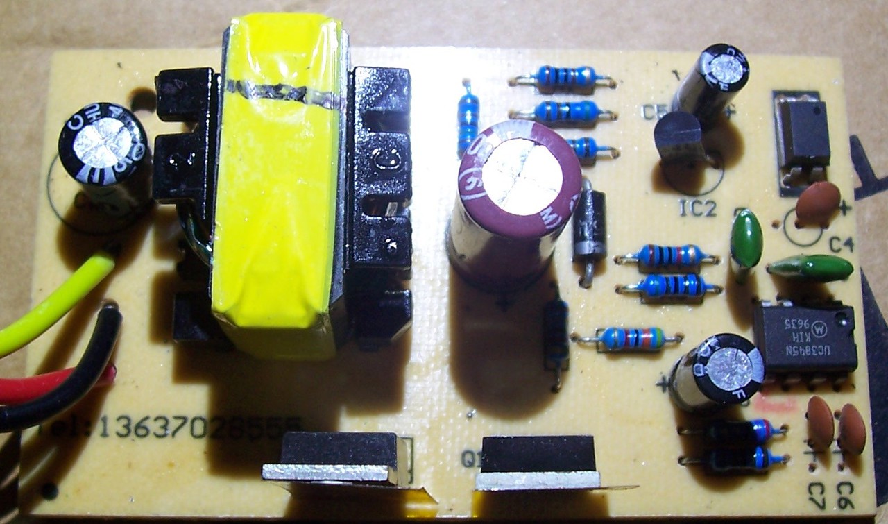

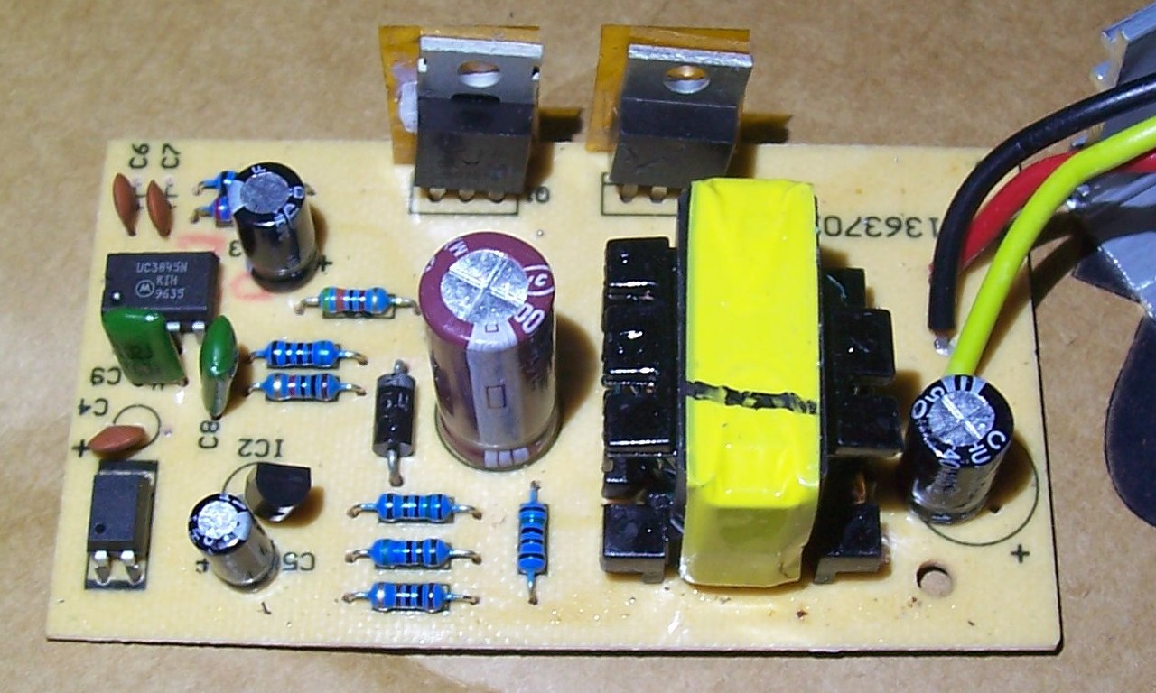

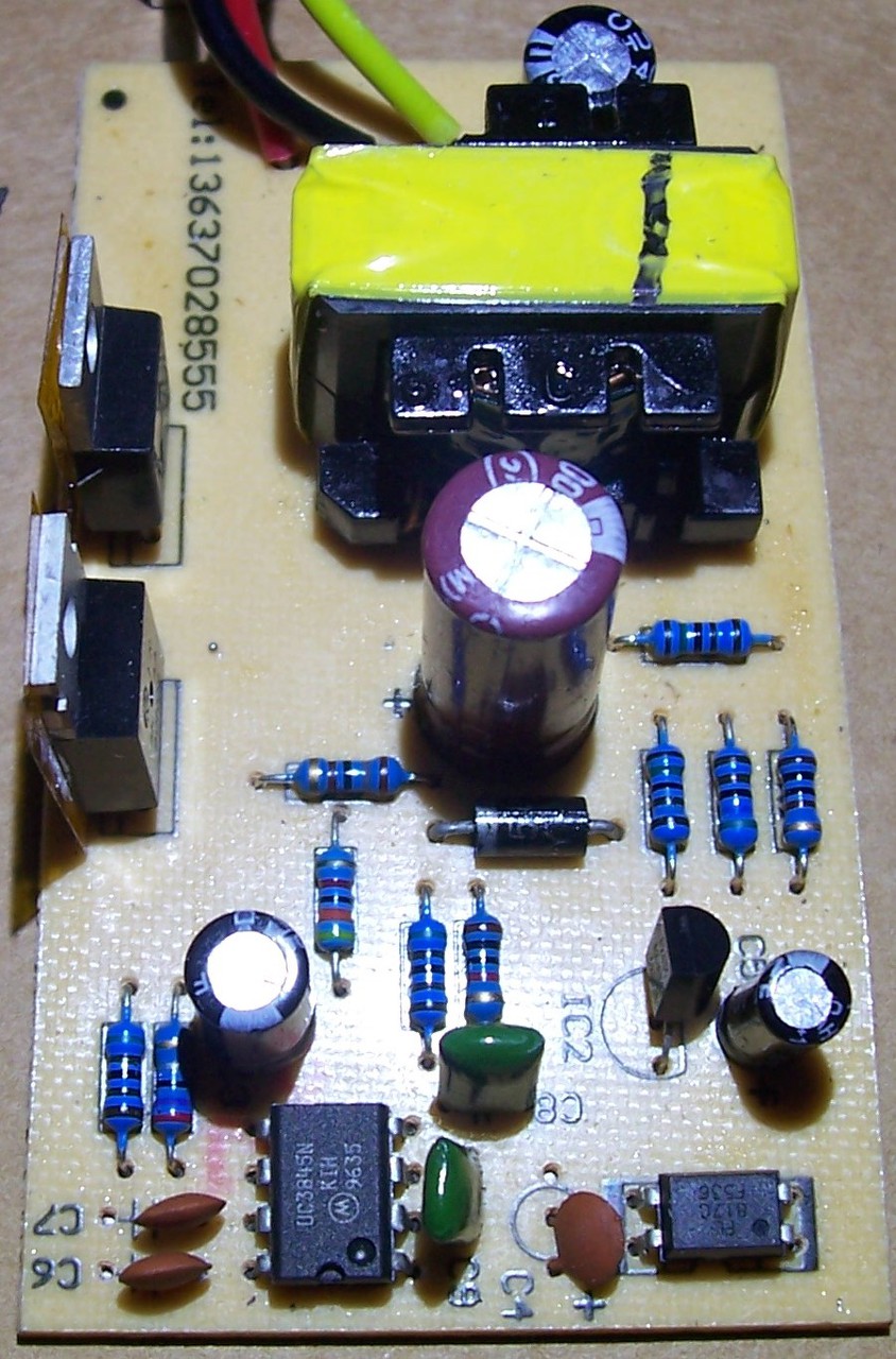

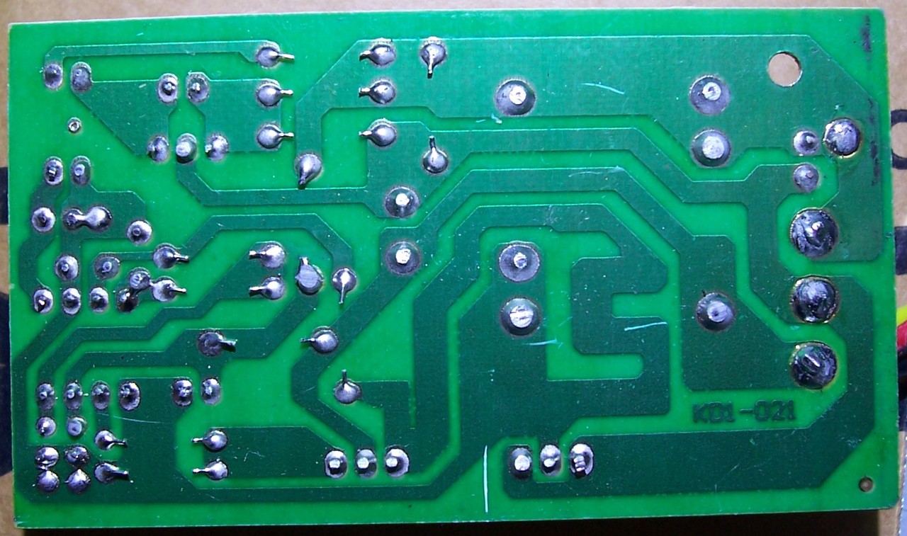

(#) RoliNyh hozzászólása Dec 29, 2016 /
Nem olyan régen kereste(te)k itt olyan step down vezérlőt, aminek magas a bemenő feszültsége.
Mivel épp elektromos kerékpár építésben vagyok, rendeltem kínából egy ilyen modult a lámpákhoz.
Ennek 84V a bemenő feszültsége, úgyhogy gondoltam bedobom közösbe a képeket róla, ha valakinek van kedve utánrajzolhatja. Elvileg van 96V -os verzió is, (bár lehet az is ugyanez)...
Felül a bal oldali TO220 -as tok egy FET, a jobb oldali trafó feletti pedig egy kettősdióda.
Azért az ne kérjétek, hogy a trafót szedjem szét és számoljam meg az áttételt mert nem fogom.
Inkább megosztom a linket ahonnan rendeltem: DC-DC step down...
Sajna még kipróbálni nem tudtam, mert nincs kész az akkucsomagom, így nincs nagyobb feszültségem se.

(#) Kovidivi válasza RoliNyh hozzászólására (») Dec 29, 2016 /
Vannak tápok 110VAC-ra is, azok simán mennek 80-90V-tól már, nem muszáj speciális tápot keresni. Ilyen alacsony bemenő feszültség talán még belefér a tűrésbe, de egy teszttel ez kiderül biztosra.
(#) kameleon2 válasza Kovidivi hozzászólására (») Dec 29, 2016 /
Standardnak mondható a 86-265V átfogású AC bemenetű tápegység. Ezek DC-n is használhatóak, mivel eleve egy Graetz és egy puffer van a bemenetükön.
