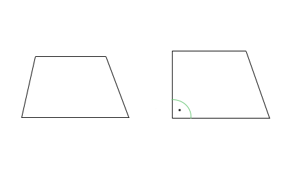

Az sem okvetlenül trapéz, de szerintem ilyen mélyre a delikvens aligha láthat.

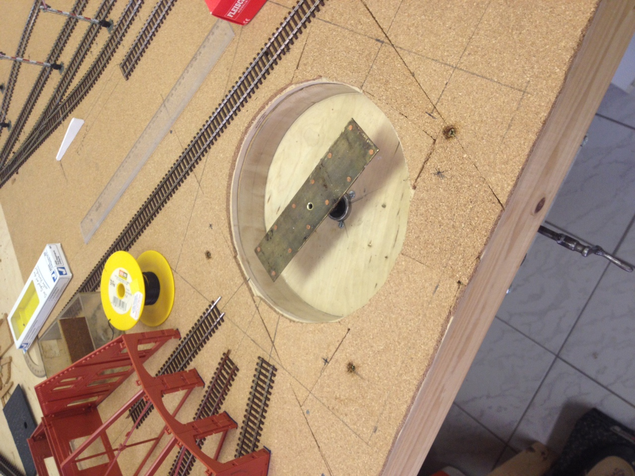

Itt találsz egy-két képet, hogy jobban el tudd képzelni a helyszínt. A korong átmérője, ill. a híd hossza 24 cm, a központi tengely a terepasztal szélétől 19 cm, és az oldalléc 8 cm-es, A motort majd direktbe a híd központi tengelyére kívánom felszerelni. A kezelőgombok a digit kijelzővel pedig az oldallécre kéne kerüljenek, Ezek gondolom a vezetékezés/ vezeték hosszok szempontjából azért kívánatos infók, Köszi előre is, Attila

Szia Pali79,
Itt találsz két képet a svájci motorról, ha ez segíthet... Üdv. Attila |
