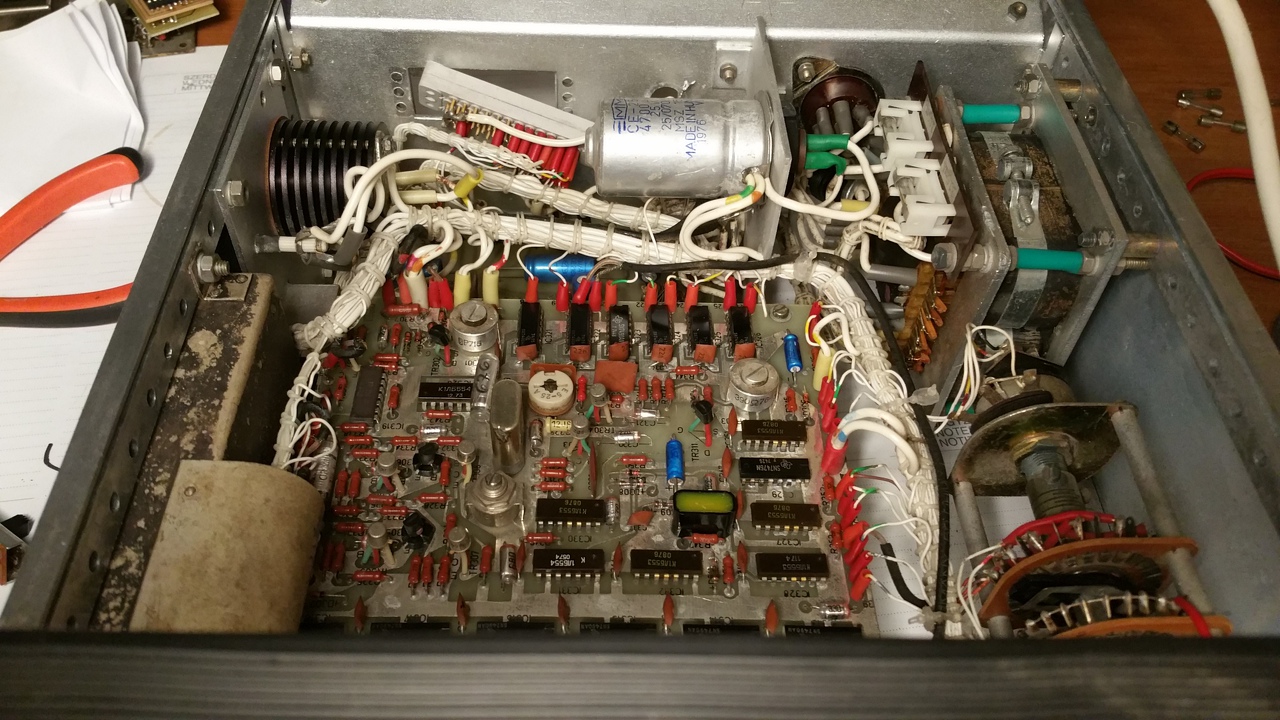

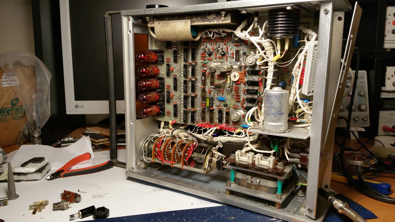

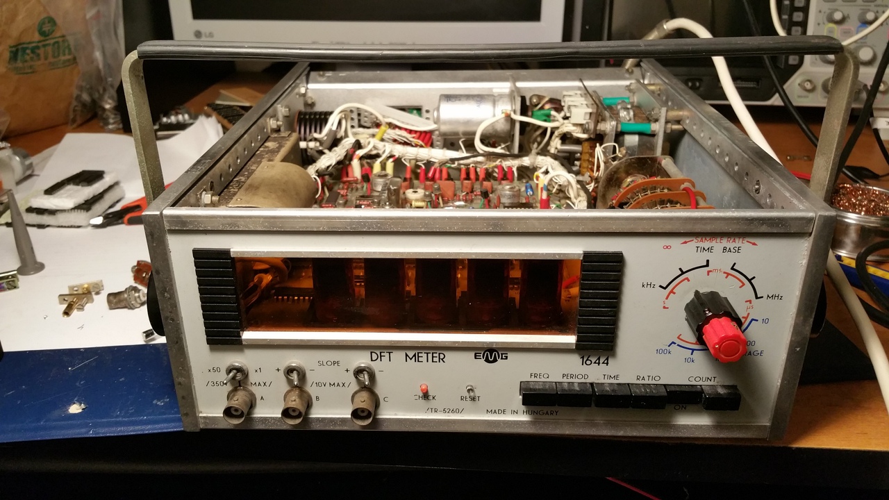

A múltkori sikeres restaurálásom után hozzám került egy EMG TR-5260 nixie csöves műszer nagyon leharcolt külső és belső állapotban. Már egy-két hete megy a felújítás, már életjelet ad. hiányos volt a kijelző rész, hiányzott belőle néhány IC, hiányzott belőle az 1MHz-es időalap. 1-2 kábel is szakadt volt, és a kapcsoló tárcsa is oxidos és a külső-belső időalap átváltó kapcsoló is hibás. Szóval van vele meló még bőven, de ma éreztem először, hogy nem reménytelen a dolog. Remélem sikerül teljesen megjavítani, mert jó kis műszer lehet ez.
Szurkolok neked, mert tényleg jó kis műszer, régebben nekem is volt. Ha minden igaz nemcsak frekvenciát és periódusidőt, hanem különbséget is fogsz tudni mérni vele.

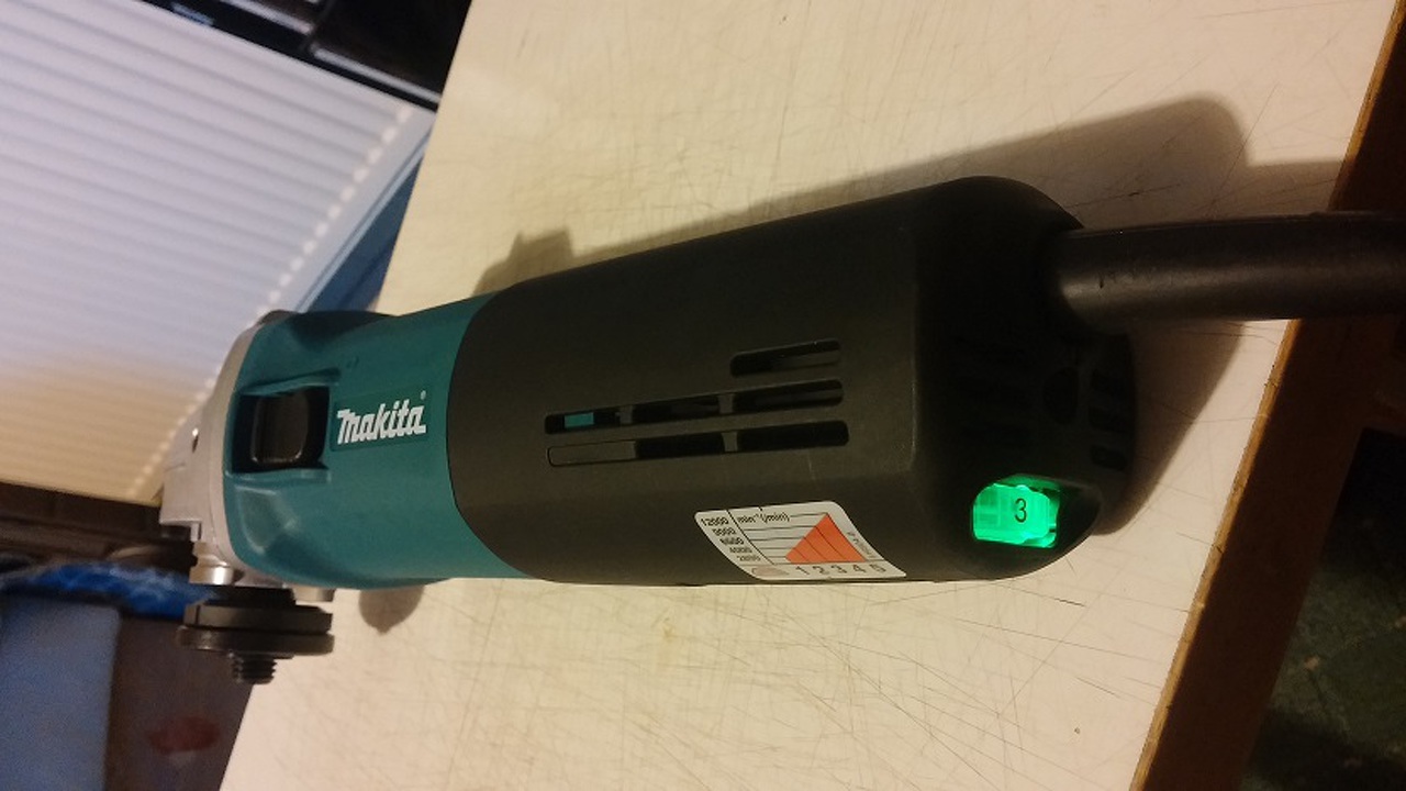

![]() Első benyomásaim. A gép lányindítása pöpec, a fordulatszámszabályzó is. (jól fog jönni facsiszolásnál, mert nem égeti annyira az anyagot, és nem ég be a legyezőkorongba) Amit elsőként megnéztem, (mert a gagyinál ez kitűnik) az a fogaskerékáttétel miatti kottyanás. Döbbenet. Nincs neki! Halkabb is mint a Krees-em. És ami még érdekes. A szomszédba készült, nem Ázsiába.
Legyél vele olyan elégedett, mint én az enyémmel.
Elképzelni nem tudom, minek 1400 W, de ha ettől a súlya mérete nem zavaró, akkor elfér benne a többlet.
Köszönöm! Valóban 80dkg-al nehezebb a tiédnél. A teljesítménye remélem előjön majd a fával való munkáknál, meg vár rá egy kis betoncsiszolás is.
Most hogy van rajta korong, bemértem. A korong szélénél a kottyanása 1,8mm (Kress 2,3mm)Tehát van neki. Ami még negatívumként felmerült bennem, az a fekete burkolati rész illesztése (kicsit kotyog)ill, szerkezeti merevsége. Lehet tartós lesz az anyaga miatt, csak így elsőre nem olyan bizalomgerjesztő hatást kelt az emberben.
A kresst sem bántanám. Nálam dekopír formában működik már sok éve hibátlanul. A régi sarokcsiszolód lehet új korában kevesebbet kotyogott mint most. Az én tapasztalatom, hogy a korongra merőleges lötyögés sem ritka a mai occó gépeken. Egyébként kicsi és nagy kategóriában én is makita "flexet" nyúzok idestova 15 éve.
Ugye?Ugye?Ugye hogy mennyire jó kis cucc ez?
Hogy 15 évet mennyen, szerintem megéri befektetni egy ilyenbe, a használati élmény miatt is, meg a kéznek is jobbat tesz ha nem rászkódik annyira. Le tudod mérni a fogyasztását, ha megkérlek? Mert szerintem nem eszik többet egy 600 wattosnál üresben. Tervezed regisztrálni a gépet a makita oldalán? Elvileg lehet nyerni mindenféle csudajó dolgot.Amúgy mennyiért vetted? ha nem veszed sértésnek megkérdem
