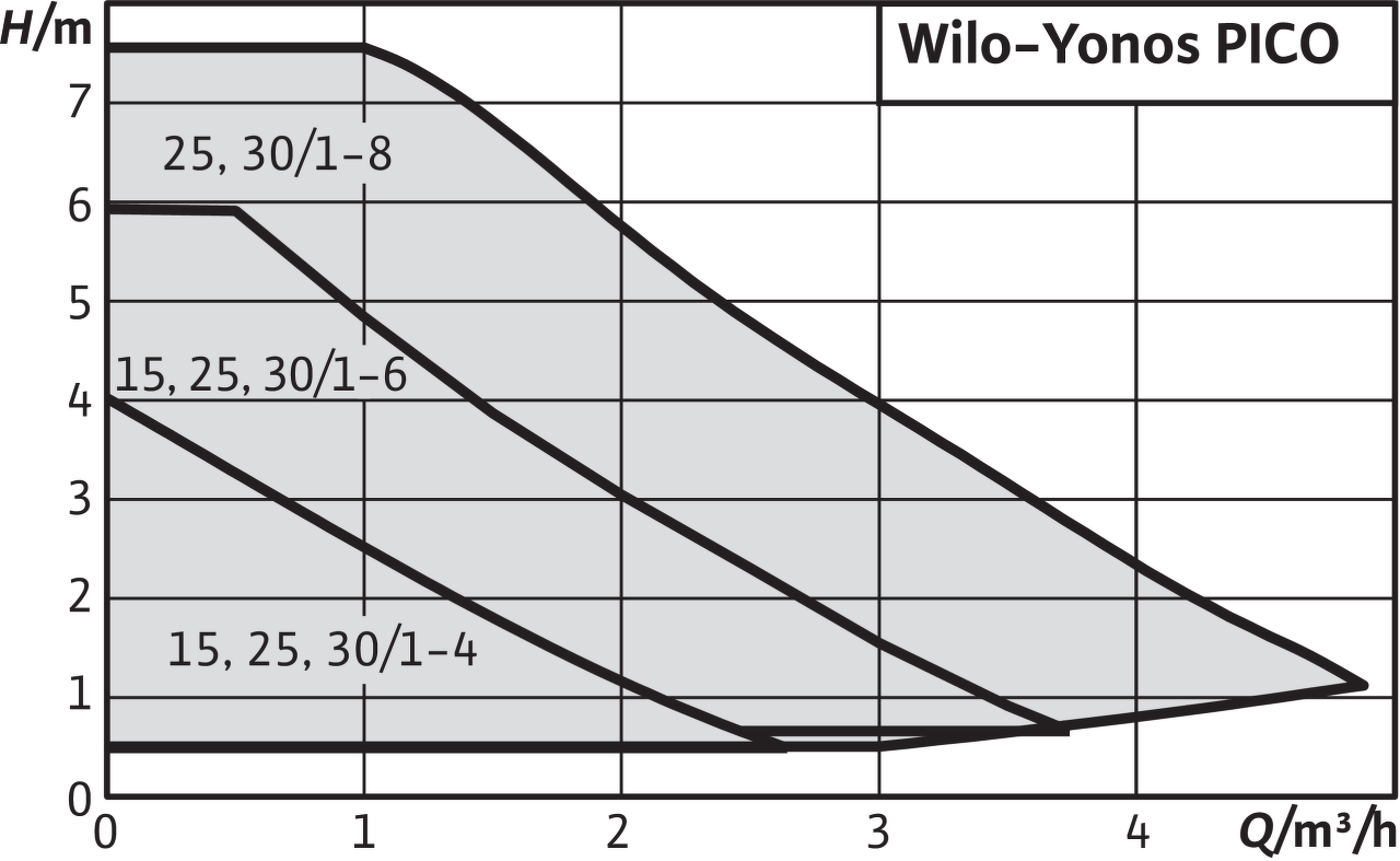

Sziasztok. Segitsegeteket szeretnem kerni.
Uj futesi rendszer lett kialakitva teljes padlofutessel, radiator nincs. Ariston genus premium evo eu 24 tipusu kombi 22kw os kazan. 10 db oszto-gyujto kor van, van rajta az a narancssarga kupakos terfogataramlas mero is (L/min egysegben) kulon vannak a helyisegek tekerve eleg surun 5-10cmes kozokkel es nem gagyi cuccokkal.
Az a problemank, h koronkent csak maximum 1 l/perc vizet tud szallitani barmilyen vizhofokon, igy csak 10l vizet (10kör) keringet az egesz rendszer 1 perc alatt vagyis 600l-t egy ora alatt kb 70m2-en. A helyisegek hofoka hoerzete is kulonbozo a furdo es a haloszoba 15fokos, ugy hogy megallas nelkul megy a kazan, 30fokos vizet keringet. Probaltuk megemelni a vizhofokot 40 es 45 fokra de ezzel a keves vizkeringetessel nem tudja felmelegiteni a szobat, a gazt meg persze zabalja. Megis mi lehet a gondja, h nem tud tobb vizet felszivni a rendszer? A kazanban van szivattyu, ami mukodik, zolden vilagit. A gazszerelo szerint a kazan a szar a kazanos szerint meg dugulas lehet. ???

(#) Kovabe válasza Adr1 hozzászólására (») Nov 30, 2016 /
Első körben azokat a gázflexiket kellene kicserélni mert nem éppen fűtésre vannak kitalálva. A másik dolog hogy ekkora rendszert a készülék szivattyúja nem bír el. Javallott egy hidrováltó beiktatása és egy 25/60-as szivattyú beépítése is. Ezek után ha már van lehetőség akkor néhány helyiségbe tennék külön termosztátot is hogy ne az egész házat fütsem ha csak a hálóba kell a fűtés. A másik dolog, hogy lett beszabályozva a rendszer, gyanítom hogy az osztó záró kupakjaival és nem a tömegárammérők lettek beállítva.
Durva számításaim alapján 170L víz van csak a csövekben, ez elég sok és nagy a közegellenálás is, mindenképp kell a hidrováltó és a kieg szivattyú. A készülék tágulásitartályához arányosítva (6,5L a készülék tartálya) maximum fűtési rendszer víztérfogata 120L Ez az a mennyiség amit maximum ki tud forgatni. A másik dolog a 20fokos delta T-val szmított szvattyú fokozat 4-esbe téve tudja a 200l/h-át, de ha le van hülve a rendszer akkor vissza veszi a szivattyú fokozatot hogy tudja biztosítani a megfelelő elöremenő vízhőfokot.
Itt egy táblázat hogy milyen fokozatban mekkora vízmennyiséget tudnak.
Esetleg nézd meg a készülékben a szvattyút hogy tuod e állítani az emelőmagasságot, ha igen akkor vedd lejebb és nézd meg a tömegárammérőket hogy van e változás.
