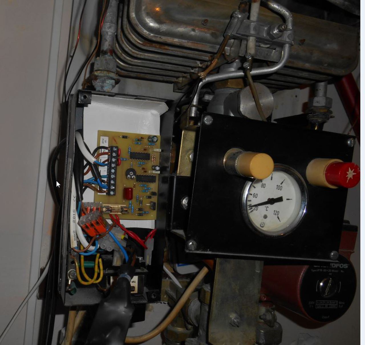

				vision61, zoszka, VIM! Lefényképeztem a vezérlőmet. Kérlek írjátok meg , hogy ez melyik típusú vezérlő, illetve hogyha ebben van, akkor melyik az a potméter amelyikkel állítani lehet a szivattyú fordulatszámát! Milyen mérésekkel tudnám megállapítani, hogy jól működik-e?
				Itt egy nagyobb kép a vezérlőről:
				A panel középső részén találod a trimmer potit. A paneled típusa SZMV-2 Ezeknél nem szokott elektrolit kondenzátor (elkó) hiba előfordulni. A tirisztor, vagy az újabb PIC-es változatnál a triak hibásodik meg.
				Panel ki lett szedve, egy zseni mester megjavította, a kondik ki voltak száradva és egy trafót is kicserélt. Férjem szerelte ki  és be, úgy tűnik működik a rendszer. Azért köszönöm a segítséget!

				Szia! Köszönöm a választ! Állítani fogok a potin. Jól értem, hogy ezen a panelen ami nekem van a tirisztor szokott tönkremenni, de ennek a panelnek van egy újabb változata (a PIC-es) amin pedig a triak szokott tönkremenni? Kérlek írd még meg, hogy mi a tünet, ha tönkremegy a tirisztor, és hol találom a panelen! Köszönöm!

				Szia! Idézet: „Az utókeringetés idejét többször megmértem: 25 másodperc. Kipróbáltam azt is, hogy az utókeringetés idején belül áramtalanítottam a kazánt: ebben az esetben is rögtön kialszik a főégő.” A leírtak alapján a tirisztor (és a vezérlő panel) hibátlan.
				A szivattyún van egy kapcsoló, ha van az 2, vagy 3 állású.  A gázarmatúrában lévő előbeállítót betekerve teljesen, majd 2,5 fordulat vissza. Ez a gyári beállítása. Ha a szivattyún van fokozatszabályzó és az alcsonyra van kapcsolva, akkor a fázishasításos félfordulat szabályzás miatt a szivatyú gyorsabban teker és égve maradhat a főégő.
				Köszönöm a válaszodat! Idézet: „A gázarmatúrában lévő előbeállítót betekerve teljesen, majd 2,5 fordulat vissza. Ez a gyári beállítása.” Itt arra a recézett felületű gyűrűre gondolsz ami az indítógomb tengelyén van? Vagy arra ami a képen bekarikázott záró anya alatt van?
				Egyik se. Az égő alatt van az armatúra közepén
