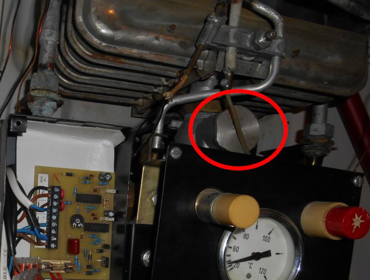

Lefényképeztem a vezérlőmet. Kérlek írjátok meg , hogy ez melyik típusú vezérlő, illetve hogyha ebben van, akkor melyik az a potméter amelyikkel állítani lehet a szivattyú fordulatszámát!
Milyen mérésekkel tudnám megállapítani, hogy jól működik-e?

(#) vision61 válasza Joe Bar hozzászólására (») Nov 29, 2016 /
A panel középső részén találod a trimmer potit.
A paneled típusa SZMV-2
Ezeknél nem szokott elektrolit kondenzátor (elkó) hiba előfordulni. A tirisztor, vagy az újabb PIC-es változatnál a triak hibásodik meg.

(#) Joe Bar válasza vision61 hozzászólására (») Nov 30, 2016 /
Köszönöm a választ! Állítani fogok a potin.
Jól értem, hogy ezen a panelen ami nekem van a tirisztor szokott tönkremenni, de ennek a panelnek van egy újabb változata (a PIC-es) amin pedig a triak szokott tönkremenni?
Kérlek írd még meg, hogy mi a tünet, ha tönkremegy a tirisztor, és hol találom a panelen! Köszönöm!

(#) Joe Bar válasza zoszka hozzászólására (») Nov 30, 2016 /
Szia zoszka!
„A szivattyú melyik fojozatban üzemel?”
Itt mire gondoltál? Hol tudom megnézni, hogy milyen fokozatban üzemel?

(#) zoszka válasza Joe Bar hozzászólására (») Nov 30, 2016 /
A szivattyún van egy kapcsoló, ha van az 2, vagy 3 állású.
A gázarmatúrában lévő előbeállítót betekerve teljesen, majd 2,5 fordulat vissza. Ez a gyári beállítása.
Ha a szivattyún van fokozatszabályzó és az alcsonyra van kapcsolva, akkor a fázishasításos félfordulat szabályzás miatt a szivatyú gyorsabban teker és égve maradhat a főégő.

(#) Joe Bar válasza zoszka hozzászólására (») Dec 1, 2016 /
Köszönöm a válaszodat!
„A gázarmatúrában lévő előbeállítót betekerve teljesen, majd 2,5 fordulat vissza. Ez a gyári beállítása.”
Itt arra a recézett felületű gyűrűre gondolsz ami az indítógomb tengelyén van?
Vagy arra ami a képen bekarikázott záró anya alatt van?
(#) zoszka válasza Joe Bar hozzászólására (») Dec 1, 2016 /
Egyik se. Az égő alatt van az armatúra közepén
