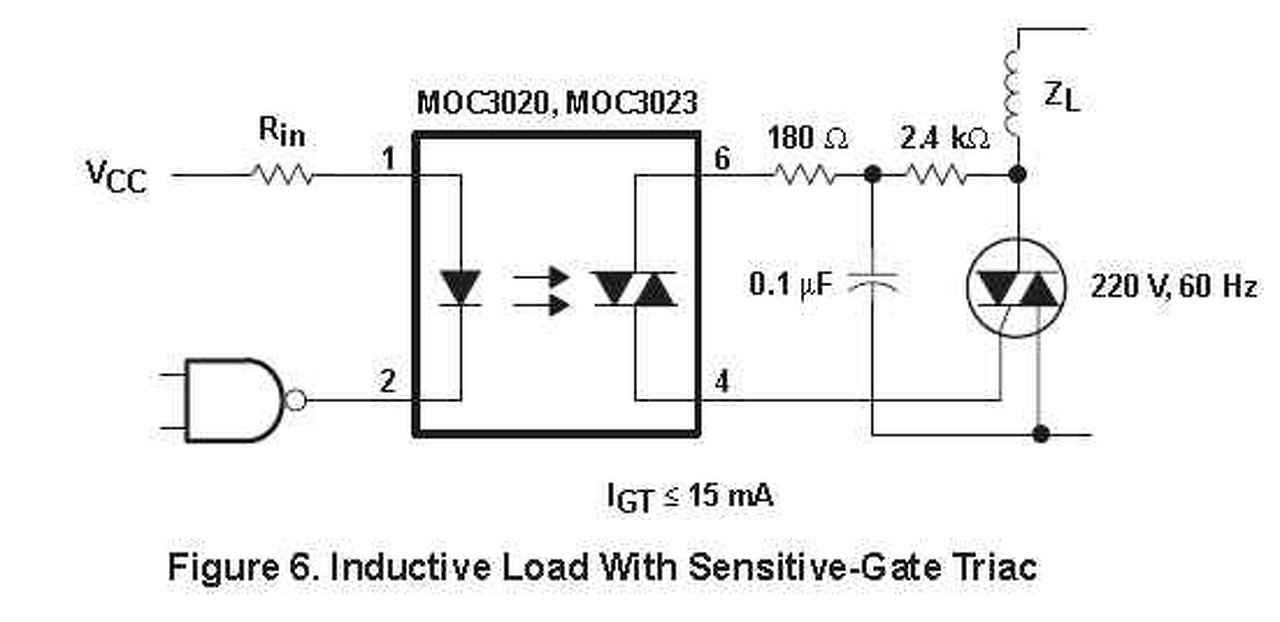

A nyomatékot mindenképpen szabályozni kell. A szinusz hullám kihagyása nagyon jó ötlet. Tegnap tanulmányoztam a meglévő vezérlést, és jó pár dologra rájöttem. A lassítás valószínűleg a MOC3023 optocoupler (optocsatoló) és egy BT138 triac végzi. Ha jól olvastam ez egy dimmer, aminek a működését még meg kell értenem.

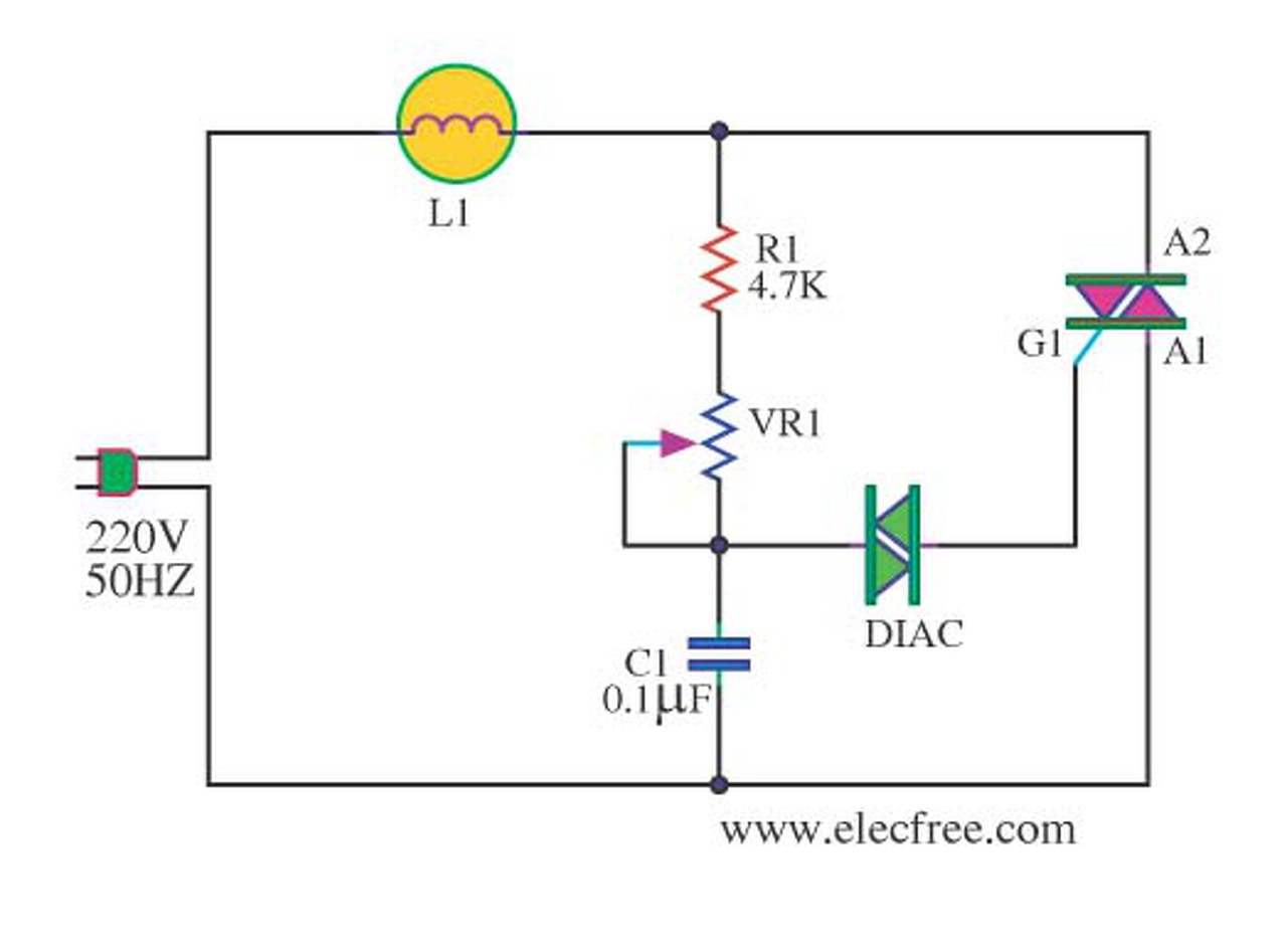

Az alap fázishasító úgy működik, hugy egy ellenálláson és egy vele sorba kötött potméteren keresztül töltődik egy kondenzátor. A kondi és a triak között egy ún. Diak található. Ez többnyire 33V- nál nyit ki. Ez gyújtja be a triakot, ami egész addig nyitva marad, amíg polusváltás nem történik. A kondi a potival egy késleltetést valósít meg ami a triak minél későbbi begyújtását , és ezzel minél kevesebb energia áteresztését oldja meg.
Digitális vezérlés esetén figyelni kell mikor van a pólusváltás a hálózaton. Ekkor indítani egy időzítőt, majd a mellékelt képen látható módon meghajtani a triakot. Így megvalósíthatod egy PIC-el a fázishasítást is, és a szinuszhullám kihagyását is. A dimmer az az eszköz, amit fentebb írtam. Csatolok arról is egy rajzot. A hozzászólás módosítva: Nov 28, 2016
