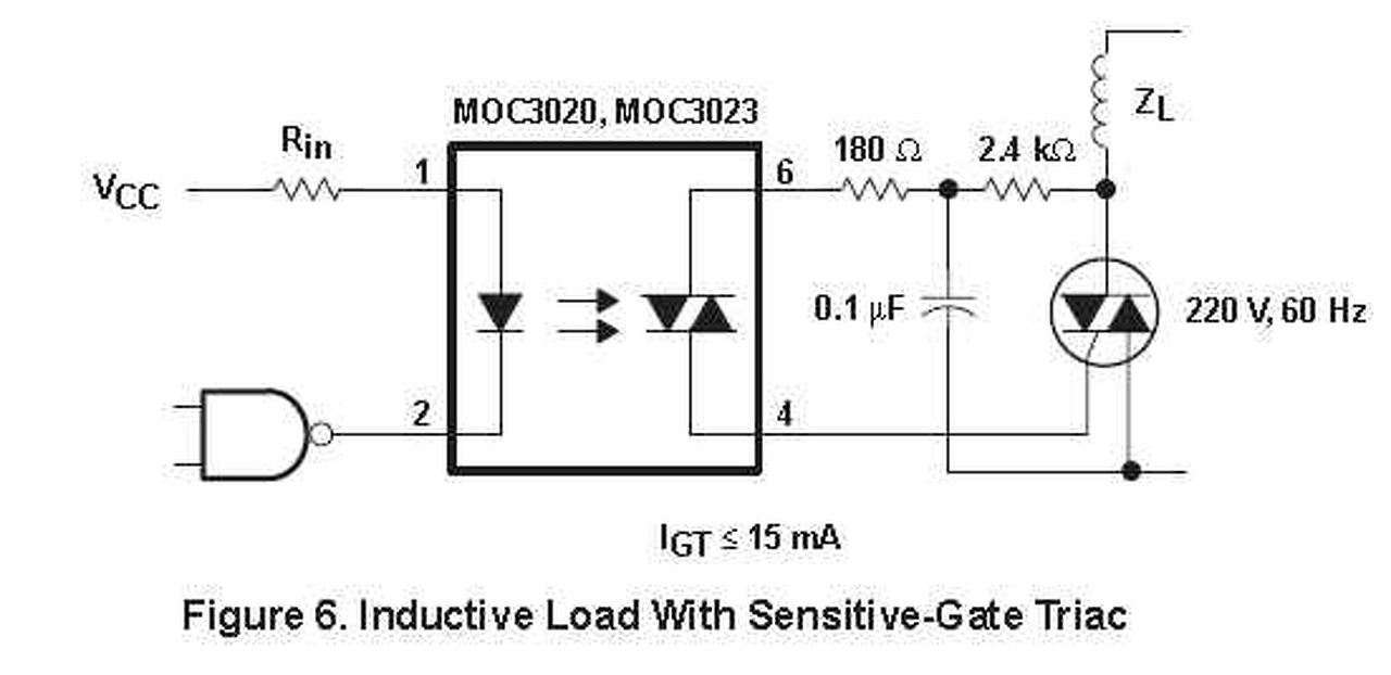

Elkezdtem tervezni hogy egy Arduino-val vagy Raspberry Pi 3-mal építek egy saját programozású vezérlést. Ennek több oka is van amikre most nem térnék ki részletesen (de pl egy egyedi kijelző h a házból is lehessen látni hogy ki vannak e nyitva a kapuk mert nem lehet rálátni, internetről vezérelhető legyen - miért?? - mert nem csak a kapukat kapcsolgatnám, hanem lámpát, fűtést stb és pl a múltkor elkerültem a futárt és beengedtem volna mert csak le kellett volna tennie a csomagot(kamerán megfigyelve), de számtalan jó ötletet be lehet építeni))
Sok mindenre rájöttem már de vannak homályos foltok. Tehát adott 2db 230V-os 2 tekercses kapunyitó motor(szerkezettel).
Kérdések:
- Miért kell összekötni a kondenzátorral a fázisokat?
- Hogyan tudom azt megoldani hogy a zárás/nyitás ciklus végén belassuljon a motor (kevesebb váltóáramot kapjon)
- Hogyan tudom (kis)potméterrel szabályozni a motor erőt? (ahogy az adott vezérlésen is van) Sejtem h ez összefüggésben van az előző kérdésemmel.
Van már egy kezdetleges programozásom: Link: https://circuits.io/circuits/3086306-kapu
További gondot az ugrókódos vezérlés leprogramozása fog okozni (de az még jóval odébb van)
Ha készen leszek a vezérléssel szeretném nyílt forrásként kezelni, hátha más is hasonló nehézségekkel küzd.
Válaszaitokat előre köszönöm!

(#) sonajkniz válasza kingfred hozzászólására (») Nov 27, 2016 /
Nem tudom, ismered-e a 230V-os motorok fázishasításos szabályzását.
Ezzel a módszerrel a kondenzátoros asszinkron motor fordulata nem, viszont a nyomatéka szabályozható. Persze csak bizonyos határok között. Ha annyira leszabályzod, hogy a fordulat is változzon, károsodhat a motor.
Lassításhoz a frekvenciát kell szabályozni. De nem frekvenciaváltóval. Ki kell hagyni minden második szinuszhullámot.

Tegnap tanulmányoztam a meglévő vezérlést, és jó pár dologra rájöttem.
A lassítás valószínűleg a MOC3023 optocoupler (optocsatoló) és egy BT138 triac végzi. Ha jól olvastam ez egy dimmer, aminek a működését még meg kell értenem.

(#) sonajkniz válasza kingfred hozzászólására (») Nov 28, 2016 /
Az alap fázishasító úgy működik, hugy egy ellenálláson és egy vele sorba kötött potméteren keresztül töltődik egy kondenzátor. A kondi és a triak között egy ún. Diak található. Ez többnyire 33V- nál nyit ki. Ez gyújtja be a triakot, ami egész addig nyitva marad, amíg polusváltás nem történik. A kondi a potival egy késleltetést valósít meg ami a triak minél későbbi begyújtását , és ezzel minél kevesebb energia áteresztését oldja meg.
Digitális vezérlés esetén figyelni kell mikor van a pólusváltás a hálózaton. Ekkor indítani egy időzítőt, majd a mellékelt képen látható módon meghajtani a triakot. Így megvalósíthatod egy PIC-el a fázishasítást is, és a szinuszhullám kihagyását is.
A dimmer az az eszköz, amit fentebb írtam. Csatolok arról is egy rajzot.

(#) sonajkniz válasza zsoltee0001 hozzászólására (») Nov 28, 2016 /
Ha 30%-os fáziselvételnél kisseb szabályzástól megváltozik a fordulat, akkor a kondi nem bírja. Rövidrezárt forgórészű 230V-os motor reagálhat ennél elöbb, de mindenképpen fokozott melegedéssel jár együtt. Ezt a fajta szabályzást kommutátoros motorokhoz és izzólámpákhoz találták ki.
Olyan durván tud beleavatkozni az asszinkron motorok működésébe, hogy a három fázisú motorok lágyindítója csupán az egyik fázist babrálja. Komoly zúgás kiséretében pörögnek fel ilyenkor a motorok.
