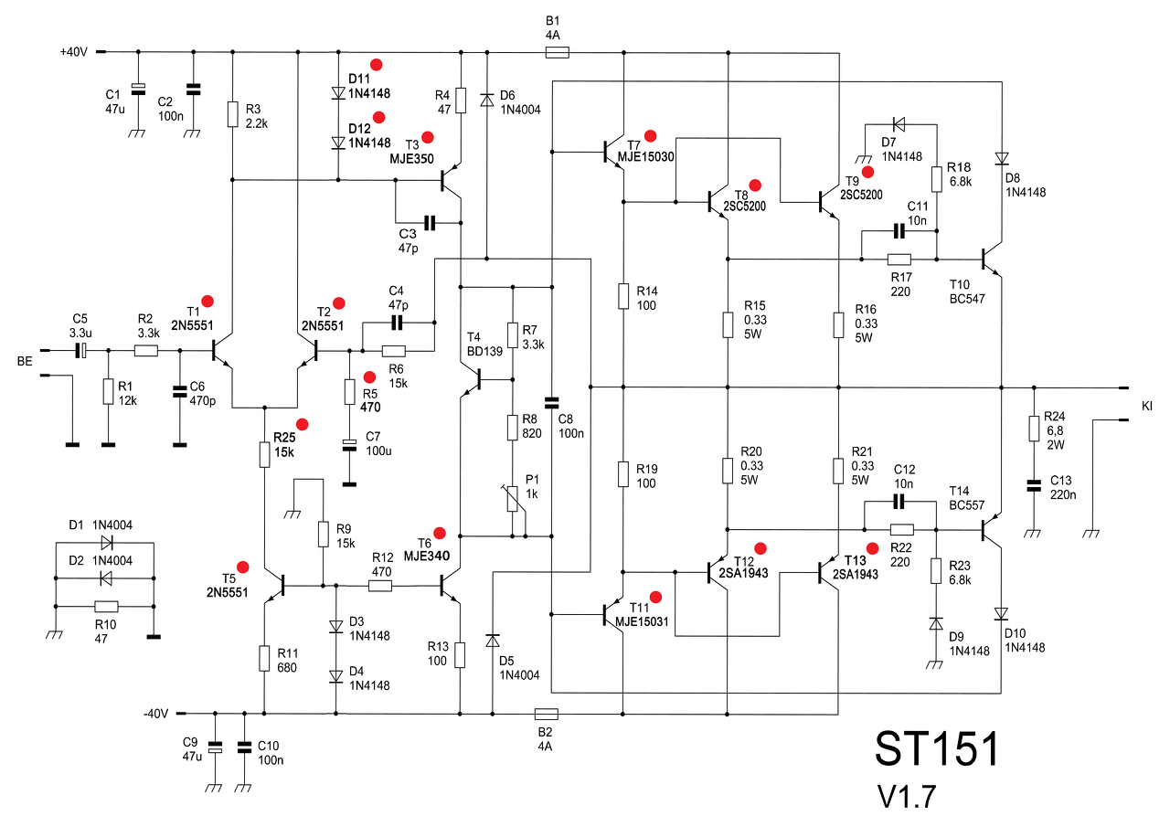

Tud-e nekem segíteni valaki ez ügyben? Már minden tranyót kicserélgettem, és még mindig recsegősen szól. Már azon vagyok hogy készítek egy új panelt.

Még mindig ugyanaz a hibajelenség, a C5-öt első felindulásból cseréltem még a legelején. A C7-et ma cseréltem.
Már nem azért, de mérni nem szoktál néha ezt-azt? Egyszerűbb lenne - csak - a hibás alkatrészt kicserélni.
Ha mindent jónak mérek akkor hol a hibás alkatrész? Csak kondit nem tudok mérni, induktivitást, kandelát, rádióaktivitást, stb.
Inkább feszültséget kellene mérni működés közben! Azzal könnyebb lenne meghatározni, hogy mi is a baj, vagy hol a hiba.
Valamilyen módon be kell határolni mi okozza ezt a "recsegős hangot". Nem tudom hogy van felépítve az erősítőd. Mi van a bemeneten és mi van a kimeneten. A bemenet felől okozhatja pl. rossz kontakt, hangerő szabályzó poti. A kimeneten a koppanásgátló reléje, vagy a hangszóró hibája, vagy akár a tápegység. Ezeket biztosan kizártad, mint hibaforrás?
Ha a "csupasz" végfok panelben van hiba, akkor azt ki lehet mérni. A nyugalmi áramok rendben vannak? A kisjelű és a meghajtó fokozatban is? A bementi differenciál szimmetriában van?. Nem szakadt, vagy nincs megnyúlva egyik emitter ellenállás sem? Kikötötted próbára a túláram védelmet? Sehol nem látsz fóliaszakadást, vagy zárlatot? Ezeket neked kell átnézned.

Valószínűleg a végfok bemenő fokozatánál ment tönkre valami alkatrész. Célravezetőbb volna, ha összehasonlító méréseket végeznél a jó és a rossz oldal között. Az eredményeket írd rá a rajzra és tedd fel nekünk. Enélkül már csak találgatni tud mindenki. Ez nem szokványos meghibásodás, hanem eléggé egyedi probléma, úgyhogy a szokásosan meghibásodó alkatrészeken kívül más is meghibásodhatott. Ezt mérések nélkül nem úszod meg. Hang is jöhet, vedd fel. A hozzászólás módosítva: Dec 23, 2016

Karesz hozzászólására: Az általad írt lehetőségek mind kizárva. mert ugyanezekkel a kiegészítő dolgokkal a másik végfok tökéletes. A "csupasz" végfok panelban van a hiba. Kérdés: a túláram védelmet hol szakítsam meg? A túláram tranyókat is cseréltem, ez volt a második tipp. A hozzászólás módosítva: Dec 23, 2016
Hát kiforrasztod pl. T10, T14-et. Azzal biztosan kiiktatod.

Legalább annyit mérj meg, hogy T1,T2 bázisán -30mV körül van-e a fesz. a GND-hez képest és R3-on a táphoz képest 0.9V, R4-en 0.3V van-e nagyjából.

A T1-T2 bázisán a jó és a rossz oldalt összehasonlítva 55...60mV feszültségeket mértem. Az R3 és R4-en gondolom az ellenálláson eső feszültséget kell mérjek. Ami az általad írt 0,9v-ot és 0,3V-ot így mértem. R3-on 958mV értéket mértem. Az R4-en 308mV-ot mértem. Ez mind a két oldalon hasonló érték volt. A hiba még mindig adott. Az emitter ellenállások nincsenek megnyúlva.
Végre működik a hibás oldalam. Volt annyi időm ma hogy nekiálltam módszeresen méregetni, és meg is találtam a hibát egy szakadt dióda formájában a túláramvédelem részen. Most mondjam azt ó mily balga vagyok? Az, az vagyok! Köszönöm a sok segítséget és hogy sok fejtörést okozhattam nektek. BOLDOG ÚJ ÉVET KÍVÁNOK!!! A hozzászólás módosítva: Dec 30, 2016

Még egy kérdés +-40Vnál az R5-ös ellenállást hagyhatom 470ohmon, vagy inkább cseréljem vissza a 820ohmosra. Annyi még, hogy az R25-ös ellenállás nincs betéve, rövidzár van helyette. A mellékletben szereplő tranyókészlettel építettem meg. |
