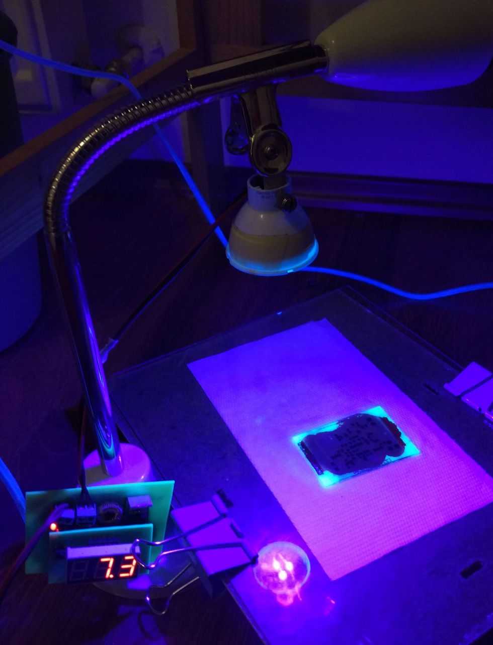

Én kivettem a tálcát és még nagyítottam is egy kicsit, kivágtam a tálca helyét nagyobbra. Az a panel ami aláfér (általában annál nagyobb panelt nem készítek) simán ráteszem és nem emelem fel a lámpát. Idézet: Ezt én nem alakítottam át, úgy van ahogy. Semmi problémát nem okozott eddig.„Nyugodtabb lennék ha mind a 4 cső nyák fölött, attól azonos távolságra lenne.” Ha fóliát veszek mindig kipróbálok egy kis darabot az idő / szín miatt. Az ezelőtti fólia alapból kicsit kékes volt, annak elég a 40sec világítás. Ami most van az fehérebb(színtelenebb) annak 1 perc világítás kell. Üdv.

3W-os UV ledeket használok. Több, mint jó.

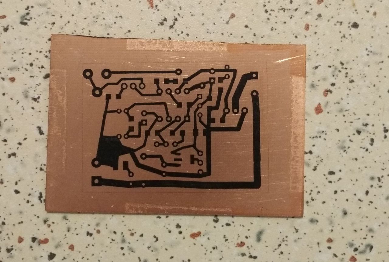

Leírom én is a tapasztalataim a NYÁK készítésben, sokat segített, hogy másokét elolvastam, remélem az általam leírtak is segítségére lesznek valakinek. A rézfelóület felületkezelésének biztos, hogy komoly szerepe van, de ezt az utóbbi időben nagyvonalúan kezelem és leredukáltam egy súrolószeres dötzsiszivacsos 20mp-es dörszölésre és egy mosogatószeres zsírtalanító áttörlésre, majd papírtörlővel kicsit megtörölgetem. Régebben ez miroszálas törlőkendővel való áttörlés volt, de most már csak annyi, hogy nem a legolcsóbb szöszölős papírtörlő, hanem jobb minősígűvel törlöm és mivel vasalom majd, nem is feltétlen csont szárazra , mert úgyis a meleg majd megszáírtja. A NYÁK lemezeket boltból veszem, odafigyelek, hogy ne legyenek agyonkarcolva és elszineződések se nagyon legyenek rajta. Legutóbb rendeltem kínából is próbaképp. Sajnos elég karcos lemezek érkeztek, ilyen olyan foltokkal, de csináltam pár próbát és nagyjából ok, de már kétszer is előfordult, hogy maradtak foltok, amiket nem mart ki a vasklorid, de a véletlenek folytán pont olyan helyen ahol nem jelentett gondot. A papír amire nyomtatok, kínából rendelt sárga toner transfer sheet. Nagyon elégedett vagyok vele, 2 perc vasalás után minden átmegy a NYÁK-ra, magán a papíron nem marad semmi. A kinyomtatott papírt a festésből visszamaradt maszkoló ragasztószalaggal rögzítem a lemezre, majd kb 2 percig vasalom és vaskloriddal kimaratom. Szoktam soldering mask-ot is készíteni rá, mert egyfajta felületkezelés is, mindenképp könyebb forrasztani és dob is a kinézetén. Sajnos az elején sok kudarc ért, már le is akartam mondani róla, de meglett egy metódus ami működik. A legfontosabb annak a fóliának a minősége ami alatt a festéket szétkenem. Nekem a tintasugaras nyomtatóhoz való írásvetítő fólia jött be eddig. Ennek az egyik oldala nagyon sima, míg a másik érdes. Miután rápöttyözöm a NYÁK-ra az UV festéket a sima felülettel lefelé ráteszek egy darabot az előbb említett fóliából és egy műanyag lappal (SIM kártya lappal) szétkenem. Az UV festékekben is van ami könynen kenhető és van ami egybe marad. Nemrég rendeltem piros színűt egy kínaitól és meglepett mennyire szebben szétterült, mint a korábbi zöld. Azt feltételezem nem a szín a lényeg, hanem az hogyan tárolják és postázzák. Volt aki fekete fóliába is betekerte úgy küldte el. A levilágításhoz készítettem egy időzítőt, amivel pár lépésben a fényerő is állítható. A ledek 3W 385-390nm -esek, ezekből van három és ezzel 7perc alatt megszilárdul annyira, hogy le tudjam szedni könnyen a kimaszkolt részt. A lámpatesthez szétszedtem egy olcsó Achanos ledes lámpát és egy paper clip-re rögzítettem, így fel tudom csiptetni a kislámpámra (a feleségem kérdezte is, hogy a kislámpa kapott egy kislámpát?) Pár képpel illusztálom a folyamatot. Üdv

Azért még is csak ejtettél egy szarvas hibát.A második képen látható a nyák ahogy ahol már leragasztottad a sárga festő szalaggal.Igen ám , de itt vétettél egy nagy hibát, ugyanis soha nem a rajzolat felőli oldalon ragasztunk , és pláne nem úgy ahogy te csináltad.
Hogy miért a ragasztó szalag megemeli a vasalót ott ahol a ragasztó szalag van , illetve kevésbé ér hozzá , így nem lesz egyenletes a vasalás .Valahol megfolyhat , valahol pedig lehet , hogy nem tud átragadni rendesen .itt most épp szerencséd volt , de ragasztani mindig a nyák hátoldalán ragassz legközelebb. A hozzászólás módosítva: Dec 5, 2016
Sehol nem állítottam, hogy hibátlanul csinálom ![]() Köszönöm az észrevételt. Nekem eddig nem okozott gondot ezzel a papírral, mert rendesen rányomom a vasalót és mert ellapul a ragasztó. Korábban amíg nem volt ilyen papírom készítettem sütőpapírral is, ott gondot okozott, ha nem volt egyenletes a felület. A sütőpapírral még most is szoktam, főleg felirat oldalt, ha spórolni akarok a sárga papírral. Az egyetlen ami zavar, hogy a ragasztó nyomot hagy, néha azt lesikálom, de itt most nem volt lényeges. |
