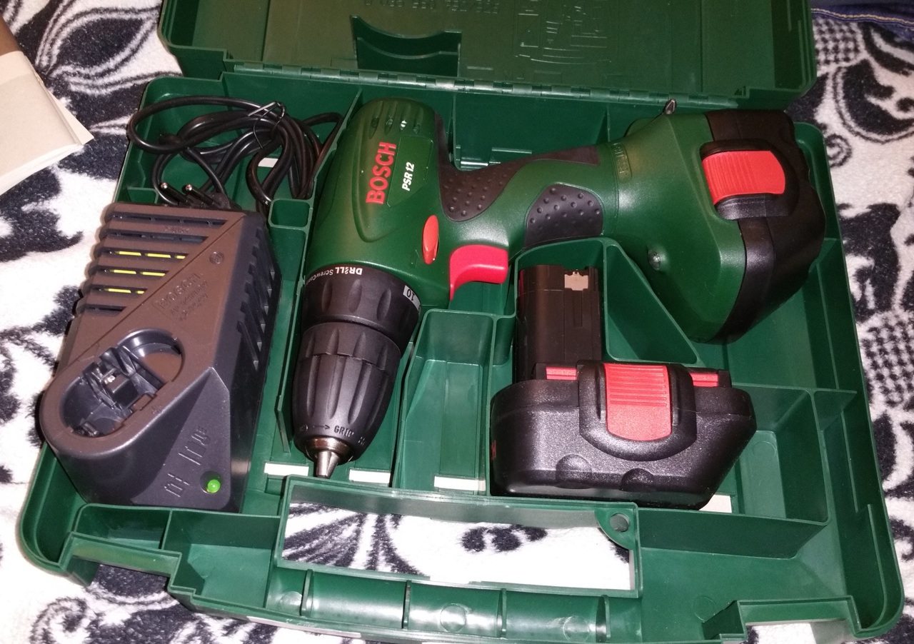

Beszerzésre került egy 12V-os Bosch csavarozógép. Eddig jól teljesített. Kofferben, 2 akkuval 18k volt, szerintem megérte.

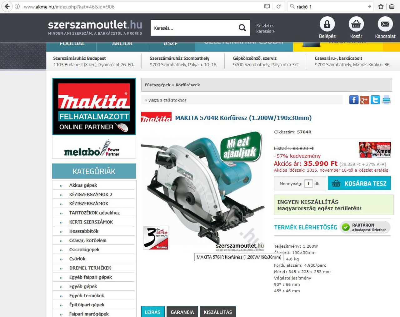

Megnéztem, a mi gépünk Makita 5604R. Ezen D165-ös méretű tárcsa van. Gondolom az 5704-en ettől nagyobb, ami talán D190-es körül lehet.
A miénk a D165-ös tárcsával kényelmesen átvágja a bő 50 mm-es pallót.
Az 5704R jelentős engedménnyel is elérhető, 3 év garanciával, a melléklet szerint.
(#) szamóca válasza Alkotó hozzászólására (») Dec 7, 2016 /
Ezzel a bolttal kapcsolatosan megjegyezném, én ódzkodom tőlük. Mostanság volt velük gond. Egyik asztalos vásárolt tőlük elég sok mindent, és problémák merültek fel a termékek jó részével kapcsolatosan. Nem tudom hogyan végződött a reklamációja, de többen is olyan véleménnyel voltak, hogy a nevében lévő outlet (kifutó) termékekből is a visszavitt, kisebb hibáktól nem mentes, gyenge (van aki szerint replikát) minőséget is árul, amibe jó páran belefutottak.
Saját tapasztalatom szerint is vannak hibák a gépben, amit onnan vettem.

(#) Kovidivi válasza kocsgab002 hozzászólására (») Dec 7, 2016 /
Jól néz ki! Használt volt? Akksija lithium?
(#) kocsgab002 válasza Kovidivi hozzászólására (») Dec 7, 2016 /
Edigital-on volt Black Friday, 18k volt, vadi új, 2 év gari. Egyébként NiCd akkuja van.

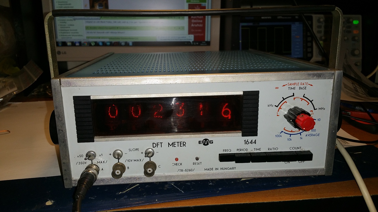

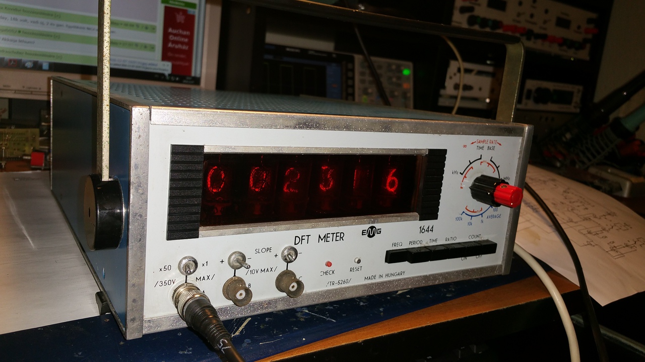

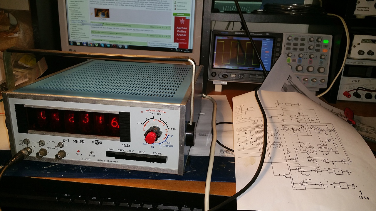

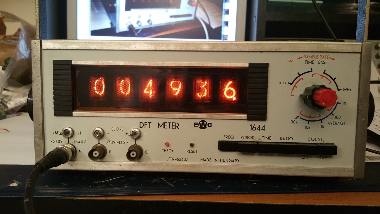

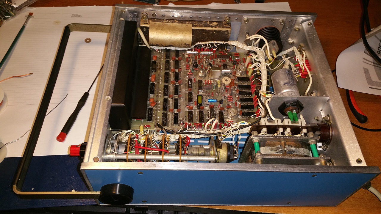

Újabb sikeres műszermentésről számolhatok be, a változatosság kedvéért egy EMG TR-5260 frekimérő személyében. Több hónapnyi meló van benne, Teljesen üzemképtelenül, hiányosan vettem. Alapos tisztítás, átnézés, több alkatrész pótlása után pár hete élet jelet adott, de nem működött rendesen.
A teljes javításhoz meg kellett ismernem a teljes felépítését, több oldalnyi kapcsolási rajzot heteken át tanulmányoztam. Meg kellett értenem a TTL ic-kből felépített digitális frekimérők lelkivilágát, hogy tudjam, mit, hogyan, és hol kellett mérni. Eddig nem nagyon foglalkoztam ilyennel..
Végül amiket cseréltem hiba miatt, vagy hiányoztak:
2db nixie
3db 74141
1 db 7476
2db kondi
1db 1Mhz kvarc
1 tranyó
1 kapcsoló
Néhány vezeték, csavar, anya, stb.
Szerintem megérte a bele fektetett energia, idő és pénz, sokáig fog még szolgálni a műhelyben, és nem utolsó sorban egy újabb szép magyar műszer menekült meg a bontástól, és a méh teleptől.

Gratulálok. Használd egészséggel sokáig.
(#) nagym6 válasza kocsgab002 hozzászólására (») Dec 7, 2016 /
Ez jó gép. Arra kell számítani -mint a legtöbb NiMh akkunál-, hogy állás alatt is lassan merül, ha hosszabb állás után előveszed, esetleg kevés van már az akkuban.

Gratula!Le a Kalappal előted!
