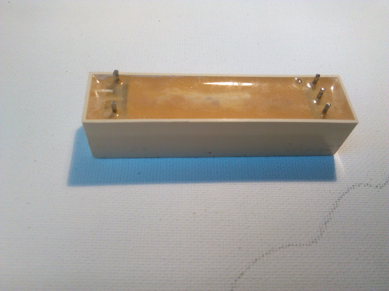

Az alábbi relével (SCHRACK RU 615 148)kapcsolatban lenne kérdésem. Az nyilván való hogy a tekercs 48 voltos egyenfeszültségű erre utalhat a 148 vagy a 48-is, viszont mekkora áramot és milyen magas váltó feszültséget lehet az érintkezőkre kapcsolni? Hálózati feszültségre szeretném használni az érintkezőit, maximum 1-amper kapcsolására. Próbáltam utánakeresni az interneten de nem találtam semmit. A 615 vagy a 6151-is utalhat valamire. Sajnos a schrack oldalán nem található már ez a típusú relé. Régi telefonközpontos kártyákról bontottam a relét.
Kialakítás alapján csőrelé (reed). Nem fogja bírni a 230 V-ot.
Köszönöm a gyors választ!
Valahol én is gondoltam, hogy nem igazán lesz alkalmas hálózati feszültségre, mivel telefonos környezetből való. Üdv: Attila
Igen, ez egy műgyantába öntött reed relé. Komoly teljesítményre nem használható.
