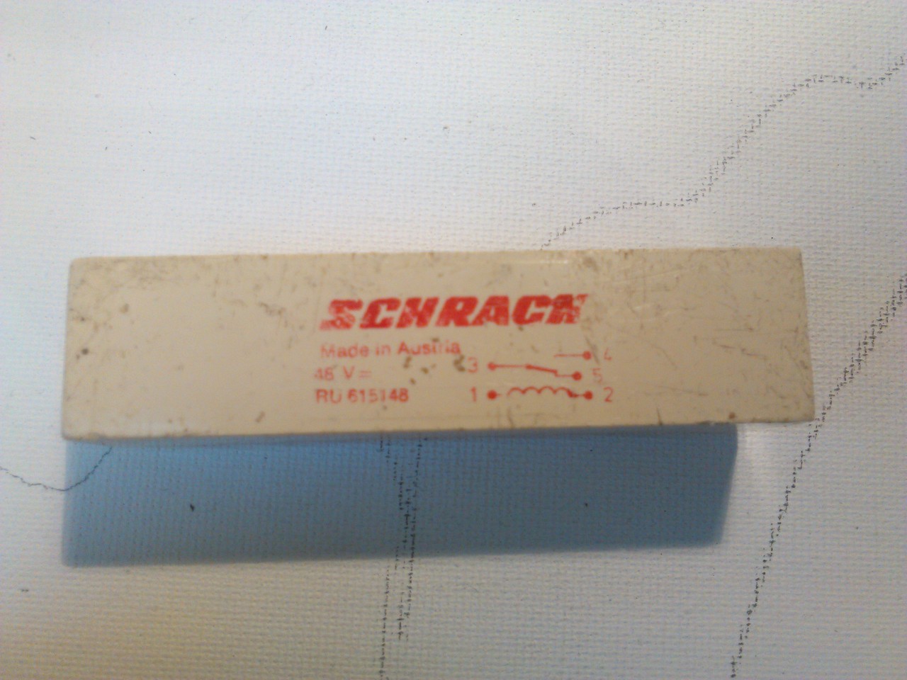

(#) Toth Attila hozzászólása Okt 2, 2016 /
Az alábbi relével (SCHRACK RU 615 148)kapcsolatban lenne kérdésem. Az nyilván való hogy a tekercs 48 voltos egyenfeszültségű erre utalhat a 148 vagy a 48-is, viszont mekkora áramot és milyen magas váltó feszültséget lehet az érintkezőkre kapcsolni? Hálózati feszültségre szeretném használni az érintkezőit, maximum 1-amper kapcsolására. Próbáltam utánakeresni az interneten de nem találtam semmit. A 615 vagy a 6151-is utalhat valamire. Sajnos a schrack oldalán nem található már ez a típusú relé. Régi telefonközpontos kártyákról bontottam a relét.
(#) erbe válasza Toth Attila hozzászólására (») Okt 2, 2016 /
Kialakítás alapján csőrelé (reed). Nem fogja bírni a 230 V-ot.
(#) Toth Attila válasza erbe hozzászólására (») Okt 2, 2016 /
Köszönöm a gyors választ!
Valahol én is gondoltam, hogy nem igazán lesz alkalmas hálózati feszültségre, mivel telefonos környezetből való.
Üdv: Attila
(#) Gafly válasza Toth Attila hozzászólására (») Okt 2, 2016 /
Igen, ez egy műgyantába öntött reed relé. Komoly teljesítményre nem használható.

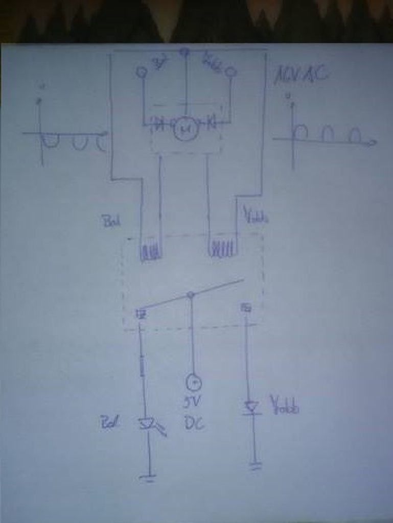

(#) siemenstaurus hozzászólása Nov 10, 2016 /
Topik határterület, de nem szeretnék új témát nyitni.
Megoldást keresnék erre a "mórickarajzon" lévő "kapcsolásra".
Egy diódákkal előállított félhullámmal vezérelt modellvasúti váltó (16V AC max 1A)) visszajelzését szeretném megoldani, de a gyártó okosan úgy csinálta, hogy a visszajelzés csak addig látható, amíg az állítófeszültség jelen van. Vagy vedd meg a hatezer forintos kiegészítőt/váltó/irány.
Bistabil relé, jelfogó?
Relés megoldással lehetne a jelet tárolni?
Tehát valami billenőkört keresek (alkatrész, kapcsolás, relés kapcsolás) amit tudna 16VAC (egyenirányítással is akár) vezérelni, és jeltárolni a galvanikusan leválasztott visszajelző 5V DC kör egyik vagy másik ágát.
36 darab ilyen váltóm van, ezért az ár sem lenne mellékes. (16V AC max 1A)
RS flip flopot raktam össze eddig amit a vezérlő kimenő jelei állítottak de az csak közvetett visszajelzés, nem a végállást mutatja, plusz össze vissza zavarták a dobozban lévő egyéb más relés kapcsolások az FZ1 trafóról nem is beszélve.
(#) Bakman válasza siemenstaurus hozzászólására (») Nov 10, 2016 /
Ha jól értem a kérdést, neked egy bistabil relé kell, pl. a HEStore kínálatában ez a lagolcsóbb: Bővebben: Link. A relével sorosan kell majd kötni egy ellenállást, mert a behúzótekercs 4,5 V-os, és már mehet is a motorra közvetlen. Mivel a motor hol jobbra, hol balra forog, éppen megfelelő a vezérlés a relének is. A motornak csak a rajz szerint van három kivezetése vagy a valóságban is? Nem teljesen világos a bekötése számomra, nem ismerem az ilyen vezérléseket.
Az ellenállás értéke valahol 200 Ohm körüli lehet (16 VAC, fél periódus). Pontosan nem tudom megmondani, mert a félhullámos vezérlés miatt kicsit trükkös lehet, de elméletileg így is szépen kapcsol a relé.

(#) siemenstaurus válasza Bakman hozzászólására (») Nov 10, 2016 /
Jogos, lemaradt a kapcsrajz. Mellékelve.
Az izzók a visszajelentések; a kapcsoló átbillen és amíg kap a váltó delejt, addig világít. Az átállás max. 3 sec.
A relé előtt egy Graetz is lenne, és így ugye a félhullámból adódóan megfelelő polaritású és eléggé "sima" egyenáram vezérelné a tekercset. Kérlek erősíts meg jól agyalok-e!

(#) Sebi válasza siemenstaurus hozzászólására (») Nov 10, 2016 /
Igen. Általános megoldás.
Én a rajzot úgy értelmezem, hogy:
- a motornak irányonkénti végállás kapcsolója van
- mindettől függetlenül van egy váltó kapcsoló, ami az állás irányát jelenti vissza
- a lámpák is az irányt jelzik, mert a végállás kapcsoló vagy a motornak, vagy nekik ad feszt
- ide nem jó a graetz, mert akkor kétsarkú polaritásváltás kell
(#) siemenstaurus válasza Sebi hozzászólására (») Nov 10, 2016 /
Igen. Átkapcsol, de csak addig "világít" a lámpa amíg feszültséget kap 3 vagy 5ön keresztül. Az állítás után leveszem a feszt. Ez a jel billentene. Most már tisztul hogy bistabil relét, az ár-érték arány a kérdés még.
Kialakításban olyan, hogy egy maratott rézcsúszka a "kapcsoló". Amikor az egyik nyitva van a másik zárt. Az asztal adott, sok váltó van nem egy irányba kötve és így rövidre tud záródni.
Elvileg úgy is lehetne kapcsolni, hogy a 6 vagy 4 kimenet a másik váltót állítja át. Pl. egy kétvágányos állomáson. De ez az asztal jóval bonyolultabb, megvan a veszélye hogy ellentétesen kapcsolnánk két panelt és akkor elszisszen.
