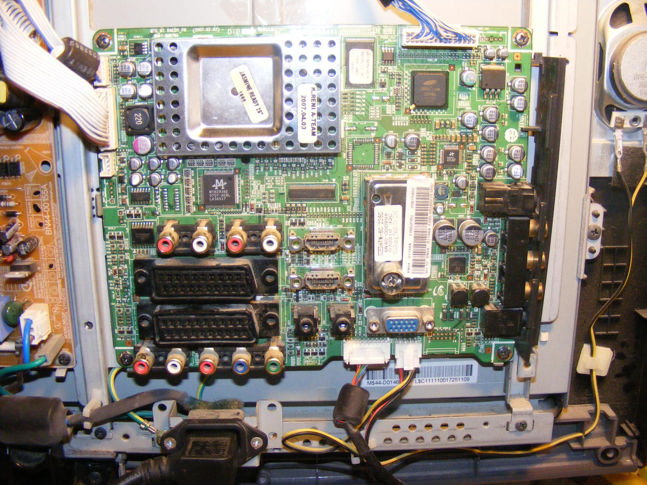

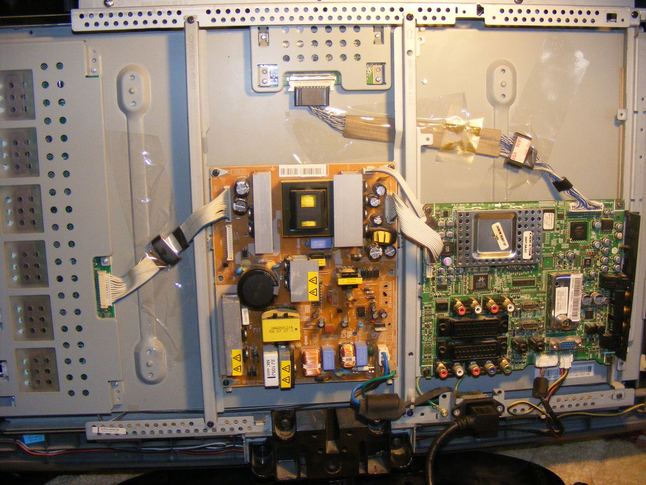

(#) kovacspista hozzászólása Dec 11, 2016 /
Helló! A 32" tévével egyenlőre nem foglalkozom, lehet nézni, majd ha időm lesz megkeresem a szerviz menüét, ez a kis - nem is hiaba - nem gond. Van viszont 2 DB 26" - OS SAMSUNG LCD TV . Az egyik nagyon úgy fest, hogy alaplap hibás, amit arra alapozok, hogy a képen látható fehérség után, mint egy 10 perc múlva megjött a kép is, és onnantól rendesen működött. Addig csesztettem, hogy besértődött! A hibát , meleggel, hűtéssel, kopogtatással, csavargatással, nyomogatással nem lehetett előidézni. Ezért levettem a memóriák felül az árnyékoló lemezt. Ott ha nyomogattam reagált, sajnos csak vellerem van, megmelegítettem, de működött. -egyszercsak megmerevedett a kép , és azóta csak a képen látható állapot van, meg van hangja. Na most vagy valaki kellene aki egjavítja az alaplapot, vagy egyalaplap kellene. A másik kijelző problémás, az alján lévő panelt turta meg valaki. Ennek a típusa T260XW02 v.s . Az utólsó kép az adattáblája ennek a készüléknek. Javíthatóak ezek?

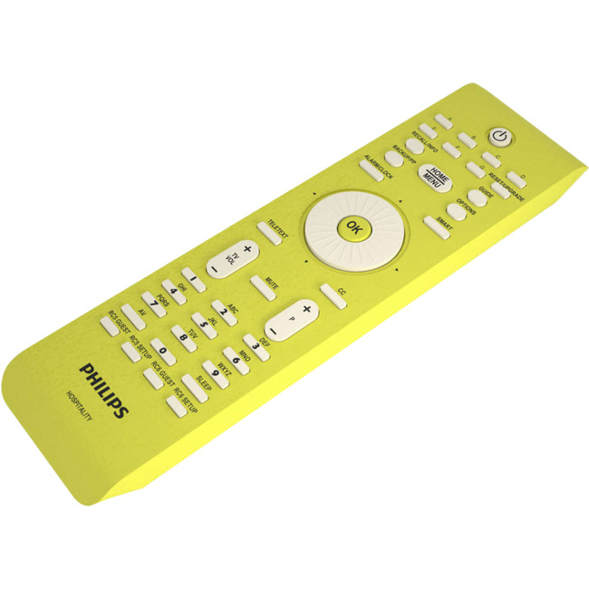

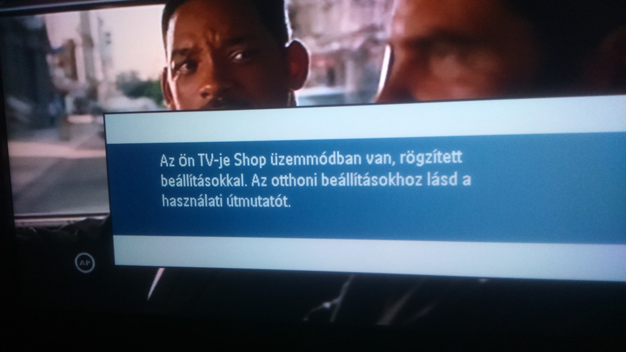

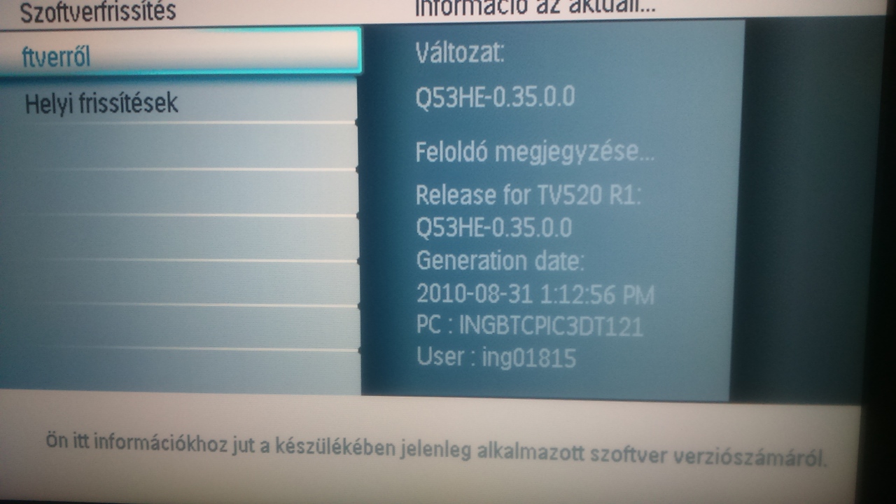

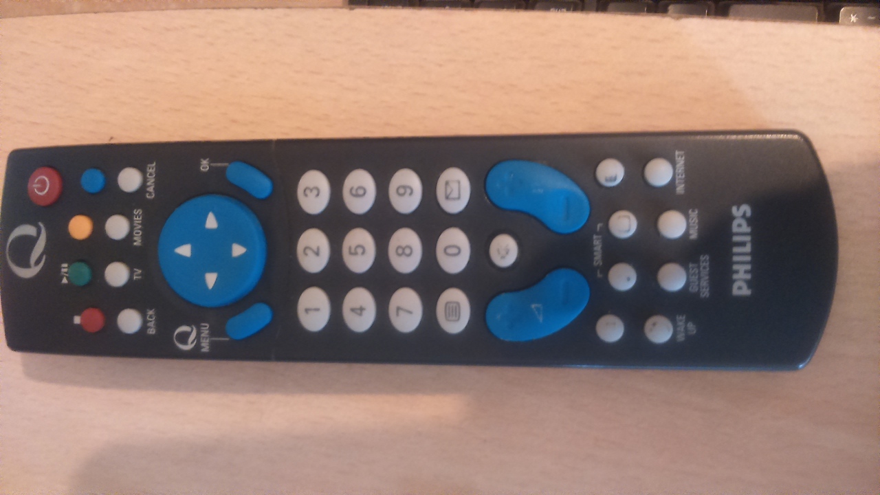

Egy PHILIPS 32HFL5870D/10 típusú Tv-hez kérnék segítséget.
Most vettem a készüléket használtan, és a hozzá kapott távirányítóval nem lehet kezelni a teljes menüt. A neten bogarászva azt találtam, hogy valami mester távirányítóval korlátozzák le a készülékeket hotel üzemmódba, melynek típusa: RC2573GR
Próbáltam a készülékre dugni net kábelt, akkor olyan üzenetet adott, hogy Shop üzemmódban van. Megnéztem a szoftver információt, a képeket csatolom róla, meg a hozzá kapott távirányítóról is.
Van valakinek ötlete, hogyan lehetne ki kapcsolni ebből az üzemmódból?
A segítségeket előre is köszönöm.

(#) kadarist válasza satuka hozzászólására (») Dec 12, 2016 /
Talán így sikerül otthonira állítani: Bővebben: Link
