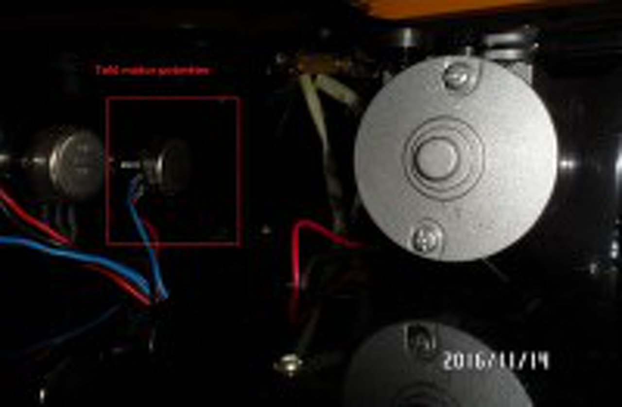

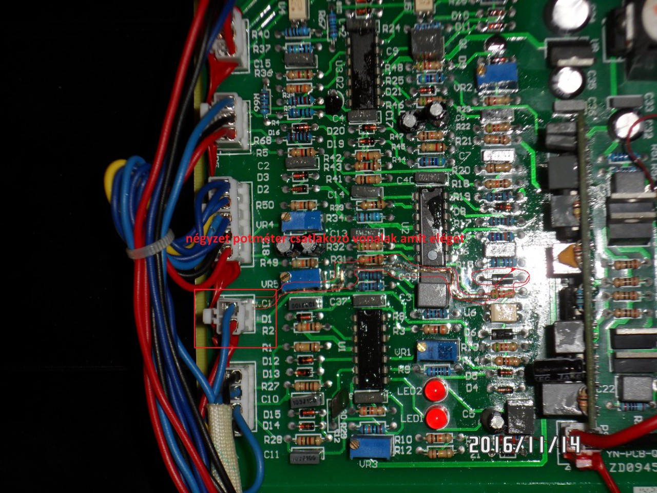

(#) ordog20 hozzászólása Nov 16, 2016 /
Szép estét kérnék én is egy kis segítséget tőletek nekem egy fénykép is meg teszi de ha van rajz úgy is jó Kérésem mégpedig egy Jasic míg 250 / bodor míg 250 potméter bekötés érdekelne? Jelen esetben a nyákot(toló motorét) meg égették én helyre raktam és amit bűvöltek vele ide oda forraszgattak próbáltam helyre állítani de a motor csak nyüszög nem csinál semmit gondolom a potméter bekötése lehet a ludas vagyis ebben reménykedem nagyon szépen köszönöm a segítségeteket!
Elrontottam a méretezést de nem engedte már vissza törölni a képeket így rajzoltam is bele infóknak.
(#) ordog20 hozzászólása Nov 19, 2016 /
Jobban neki feküdtem ennek az értelmetlen panelkiosztású gépnek.A nyüszögés oka,hogy amit sejtettem is kevés áram hiába tekergettem a potmétert nem változott semmit ma merész próbával körbe tekergettem mindent és megmozdult az erőtoló viszont nem a saját potméterére hanem az amper állítóra de annyira kevés áramot kap üresen látható hogy mozog viszont a drót becsatolásánál már nem hajt,de viszont a gyors tolásnál (drót feltöltésnél piros gomb az elején)azonnal van benne erő esetleg valaki tudna nekem ebben segíteni akár egy kapcsolásírajzal is?

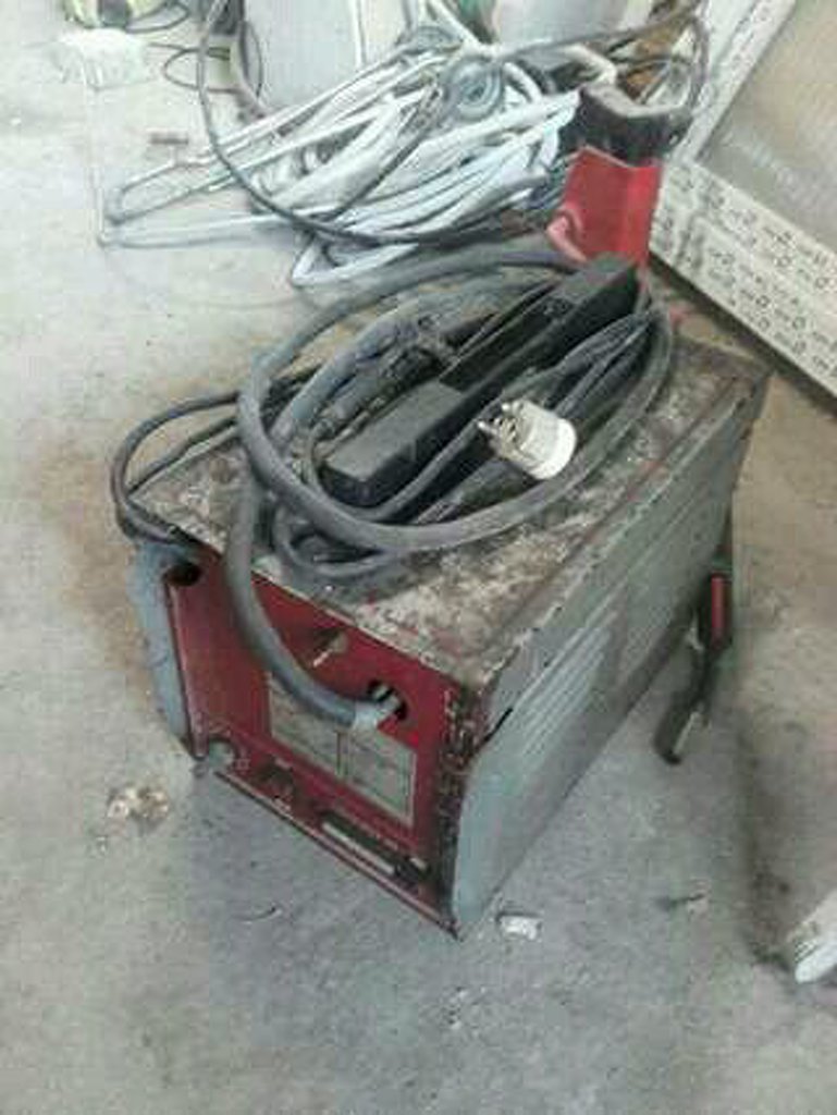

(#) Charlie Haver hozzászólása Nov 21, 2016 /
Vettem egy Co gépet, MIG 140 est. A gyártóról fogalmam sincs. (1.kép)Amikor megvettem a tulaj mondta, hogy évek óta nem használta, a betáp kábel sérült.
Szétszedtem, kicseréltem a kábelt és a reduktort újra. A tünet a következő volt, némi hegesztés után elkezdett fröcskölni, lökdösni a huzalt. Az előtolás rendben. Van amikor rendesen lehet vele dolgozni, van amikor nem. Tovább mentem, szétszedtem és a kondenzátorok (sorba kötve 7db 4700µF/63V)
között volt egy amin nem volt rajta gyárilag az egyik rögzítő anya, és összeégett az érintkezési ponton. A kérdés az lenne, hogy okozhatta e ez a problémát, illetve egy darab 33000µF osra cserélve lehet e helyettesíteni.
A másik kérdésem, hogy (2, kép) ebből a trafóból ez a kivezetés mi célt szolgál. Elmegy a munkakábelbe a kapcsolóhoz, majd onnan a vezérlőpanelbe. Ha esetleg nem oldja meg a gondomat a kondi csere és beépítek egy invertert ezt honnan tudom helyettesíteni. Merthogy az a terv, hogy kidobálom a trafókat és beépítek egy invertert.
Az átalakítást úgy képzelem (4,kép), hogy a piros x el jelölt trafókat likvidálom a szerkezetből, a zölddel bekeretezettek maradnak. Az inverternek adok áramot a főkapcsolóról, a munkakábel felé menő kábelnek meg beépítek egy bivaly mágneskapcsolót. Működhet ez így?
Választ köszönöm előre is.
(#) Klorid válasza Charlie Haver hozzászólására (») Nov 22, 2016 / 1
A géped gyártója a Trakis-Hetra. Lehet 1db 33.000µF-os kondira cserélni, de lehet hogy több kell bele. A hőkioldó van a trafóra ragasztva, ami sorba van kötve a pisztoly nyomógombbal, tehát ha kiold, akkor nem tudod elindítani a hegesztést. Kicsit zavaros amiket írsz az inverterről és nem olyan egyszerű ahogy gondolod, szerintem felejtsd el. Ebben a topikban többször is le vannak írva a tapasztalatok ebben a témában, olvass vissza.
(#) lajan válasza ordog20 hozzászólására (») Dec 3, 2016 / 1
A potméter egy elég egyszerű "állatfaj" van K, V, Cs kivezetése (kezdet , vég, csúszka). A K-V között lehet mérni a névleges ellenálását ami rá vagyon írva. Szerintem ha ez rendben, más lehet a bibi.

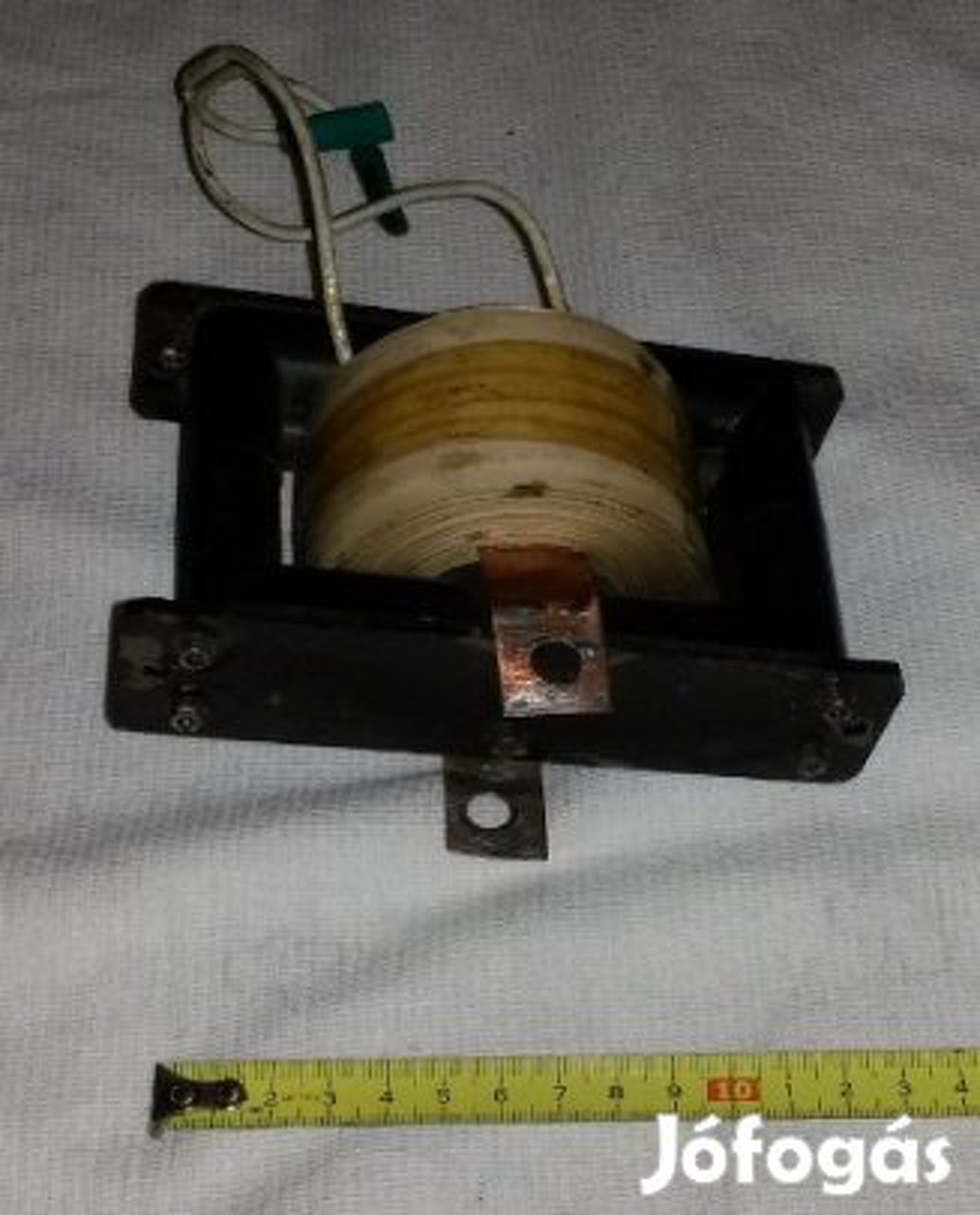

(#) pisti1968 hozzászólása Dec 10, 2016 /
Üdv Mesterek ! A kérdésem az lenne,hogy a képen látható tekercs jó lenne fojtónak 160 Amperes co gépbe ? 200 A-es hegesztőgép nagyfrekvenciás gyújtótekercse volt.
(#) lac12345 hozzászólása Dec 10, 2016 /
Nem jó
