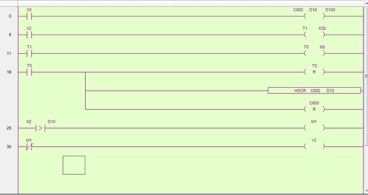

(#) Mike199999 hozzászólása Dec 8, 2016 /
Üdv mindenkinek!
A következő problémára szeretnék megoldást találni:
Egy automata esztergagép főorsójának fordulatszámát kellene ellenőrzés alatt tartanom.
Ezt az ellenőrzést egy PLC végezné. A PLC már amúgy is adott, ő végzi a pneumatikus rendszer irányítását. (Típus: Xinje Xc3-32-R-E)
Az elgondolásom: Egy induktív érzékelő impulzus jeleket küld egy PLC-be. Ha a jel frekvenciája egy beállított érték alá csökken, egy kimenet bont egy áramkört.
A tengely max fordulatszáma 6000/min.
Hogyan nézne ki egy ilyen program?
Ui: Sajnos csak nagyon alap szinten megy a PLC programozás, kérem ezt figyelembe venni!

(#) Mate78 válasza Mike199999 hozzászólására (») Dec 9, 2016 /
Ilyen Xinje PLC-t most látok először.Így kész programot ne várj.
Valami feltétel indítja a felügyeletet.Pl. hogy forog a motor.
Ekkor indítasz pl. egy 1mp-es időzítőt, és nullázod a HSC értékét.
Ha lejárt az időzítő, akkor kiolvasod a HSC-t, és indul az egész előlről.
Tehát másodpercenként megvan az impulzusok száma, ebből a fordulatszám, igaz?
Ha ez kevesebb, mint a beállított, akkor beavatkozol.

(#) bundibacsi válasza Mike199999 hozzászólására (») Dec 9, 2016 /
Tachogenerátor + analóg bemenetre nem gondoltál?
Siemens hajtásoknál pl. tachogenerátor van a motor tengelyén.

(#) Mike199999 hozzászólása Dec 9, 2016 /
Mellékeltem egy képet. Így oldottam meg a dolgot. Nézzetek rá ha van kedvetek, lehet másképp kellene valamit csinálni.
Leírom h mi micsoda nagyjából a diagramban.
X0- HSC bemenet-impulzus jel
x2- CNC program start jel
T1- (3s míg a főorsó felgyorsul)
T0- Mérések közti idő
K(X)>d10 feltétel esetén aktív lesz M1 (x=biztonsági fordulatszámhoz tartozó impulzus mennyisége)
M1 negált- ha K2(x)>d10 feltétel teljesül bontja az E-stop áramkört
Köszönöm az instrukciókat Mate78 .

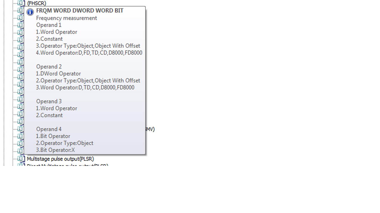

(#) naptukor válasza Mike199999 hozzászólására (») Dec 10, 2016 /
Gyorsszámlálót kell használni, ez nem vitás.
A számláló szoftveres nullázása pontatlan lehet, mert a PLC ciklus ideje nem konstans és túl nagy a számláló a bejövő impulzus időhöz képest. De ha nem kell nagy pontosság, akkor megfelelhet.
Meg kellene nézni, hogy a Xinje gyorsszámlálója tud-e frekvenciát mérni (ami PLC-vel gyorsszámlálót használtam az mind tudott ilyet).
Ha tud, akkor frekvencia mérés módban kell használni. Így nem a számláló értékét olvasod ki a gyári HSC funkcióval, hanem a frekvenciát (esetleg impulzus időt).
Ebből már könnyű osztás/szorzás segítségével RPM-et számolni, amit egyszerű összehasonlító művelettel lehet kezelni.
(#) Mike199999 válasza naptukor hozzászólására (») Dec 10, 2016 /
Igazából túl nagy pontosságra nincs szükség, de ha van szakszerűbb megoldás, az érdekelne.
Van egy FREQUENCY MEASURMENT opció a programban. Csak nem értem, hogy működik.
Mellékeltem egy képet róla. Rá néznél esetleg, és elmondanád nekem nagy vonalakban, hogyan dolgozik?
(#) Mate78 válasza Mike199999 hozzászólására (») Dec 10, 2016 /
Ha nem tudná a frekvenciamérés módot a HSC, és pontosabb mérés kell, akkor meg lehet próbálni időalapú megszakításban olvasni a HSC-t, 240.oldalon van rá példa.

(#) Mike199999 válasza Mate78 hozzászólására (») Dec 10, 2016 /
Van olyan opció, hogy Frequency Testing. arra próbálok most rájönni, hogyan működik.
