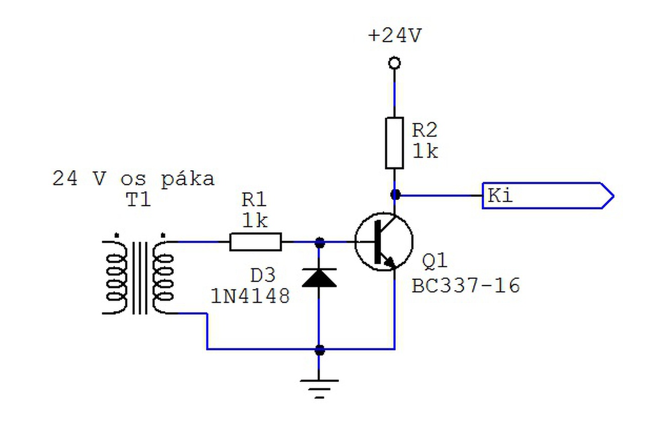

(#) kissi válasza Mike199999 hozzászólására (») Dec 10, 2016 /
Igen, ez jutott eszembe nekem is... Ott hány volttól számít magasnak, illetve max. mennyit kapcsolhatsz a bemenetre ?
(#) Mike199999 válasza kissi hozzászólására (») Dec 10, 2016 /
Hát a jelet, a PLC saját tápjáról kapcsolom a bemenetre. Hogy mennyitől számít magasnak, azt nem tudom. Hardver manual talán írja...
Akkor így... !
