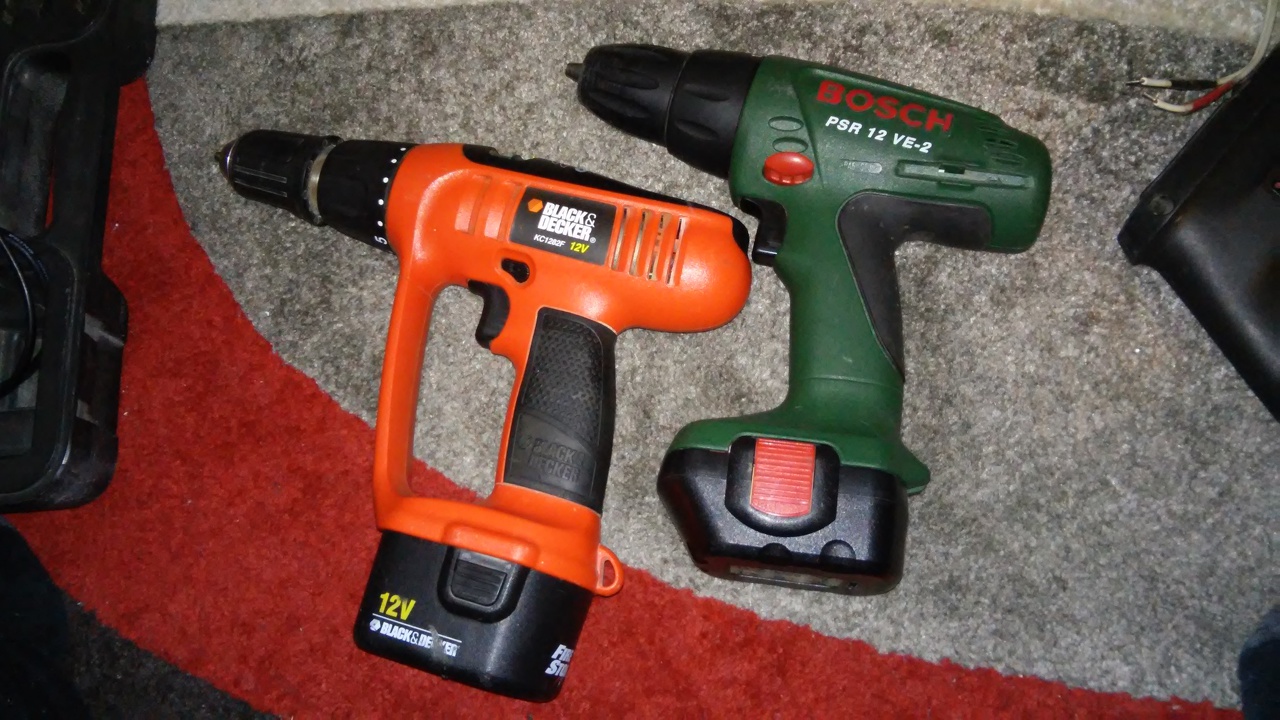

Mai szerzemény a következő két akksis fúró/csavarbehajtó. A narancssárga ütvefúrni is tud. Mindkettő akksija 0V-ra volt merülve. Megbikáztam kicsit őket, 9-10V-ig felmentek. Nem túl jó hír, viszont a 18650-ös lithium ion cellák pont beférnek az akksik helyére Ezekben legalább erő is van, és mindkettő két sebességes. Ha az egyik feladja a szolgálatot, ott a másik, azonnal bevethető. A töltőjük átalakításra kerül, hogy minden cellát külön töltsön, vagy kapnak az akksik egy balanszer áramkört, majd utána nézek. Az is lehetséges, hogy készítek egy szabvány csatlakozót az akksira, és akkor csak egy töltőt kell készítenem, ami mindkét géphez passzol. A hozzászólás módosítva: Dec 10, 2016
Lítiumakku kisütésnél is kellene áramkorlát, az enyém leold bizonyos terhelés felett. Nem tudom, nem lesz -e gond ennek hiánya.
Ezt is tervezem. Veszek 15A-eset, és majd ha kell, beállítom kisebb értékre. Egyébként az eredeti akku 1200-1500mAh-s, tehát elégnek kellene lennie 3db sorbakapcsolt lithium akksinak. Kipróbálom majd, elég lesz-e. Ez sokkal kisebb helyen elfér, mint az eredeti akksik...

Nem okoz gondot, ha figyelsz rá, nekem 6 éve van egy gépben 18650-es akku, védelem nélkül, csak figyelni kell rá, hallalni a hangján vagy érezni rajta hogy már kevés a töltöttségi szint.

Nem szabad kisütni teljesen egyik aksit sem.
A jobb munka aksik is csak 200 mélykisülést bírnak, utána veszítenek az élettartamukból. Amúgy.
Szerinted én hagytam mélykisülni az akksikat? Egyébként kisütést és mélykisütést is írsz közvetlen egymás utáni mondayban. Melyikre gondolsz? Lemeríteni le lehet az akksikat nyugodtan 2.5-2.7V-ig, utána nem szabad tovább terhelni. Ez rendben van. Mélykisülés pedig ha 0-1V-ig lemerül, rajta marad a terhelés lemerült állapotban is. Na ez csökkenti azonnal a kapacitását.
Azért a 2.7 V az alsó határ, 3 V alá nem szabad nagyon menni.
Fontos még, hogy ha egy aksit terheletlenül mérünk, az az üresjárási feszültség, ami terhelésre eshet. Volt egyszer, hogy az elektromos kézi csavarhúzómban terheletlenül 3.4 V körül mértem,, ami terhelve 3.2-re esett. Na akkor már repült is a töltőbe.
Szerintem a 15 A kevés lesz, én 25-re biztosítanám az áramkorlátot.
Néhány fontos dolog:Nem írta most még senki, ezért mondom, hogy ha li-ion aksikban gondolkodsz, semmiképp ne forrassz közvetlenül az akkura, hanem inkább forrfüleztesd őket. Utóbbi esetben molekuláris kötés jön létre a két anyag (forrfül és akku) között a ponthegesztés miatt, míg az előbbi esetben nem. Közvetlen az akku pólusaira történő forrasztás esetén egy erősebb (akár 2 A)-s terhelésnél kritikusan melegedhetnek az akkuk. Hány V-osak voltak eredetileg ezek a gépek? Mert ha 10.8 körüli, annál nagy áramfelvételre kell számítani. Kis feszültségnél ugyanakkora teljesítményhez nagyobb A kell a P =U*I képlet miatt.é |
