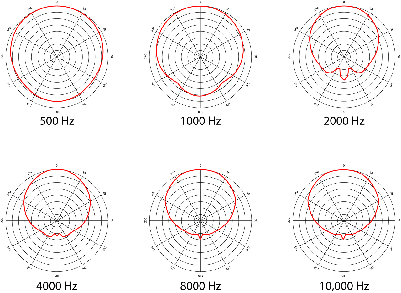

(#) game4812 válasza etm hozzászólására (») Dec 6, 2016 /
Szia! Ajánlom figyelmedbe a csatolt képet, még 500 Hz-nél is alig irányított a hang, a szervezet kb. 150-200Hz magasságában tudja az irányt meghatározni, ott meg úgyis el kell váltani a mélyet. A meglévő ládáidhoz nem nyúlnék, mert: ideális topládák egy 30-38cm-es mély mellé, ha reflexnyílást vágsz rá, akkor még nagyobb térfogat kellene a mély hangokhoz, teljesen felesleges. Viszont ha a mostani dobozok 4 ohmosak, akkor nem kísérleteznék át-és kivezetésekkel, mivel úgy tűnik a leírásodból, hogy itt nem negyedrendű váltások lesznek, hanem sima 6db/oktáv (se, pedig kellene), leesik az impedancia, és leég az erősítő.
Egy aktív méllyel jársz a legjobban, bandpass kis térfogatban is hangos, és lehet mély, de "egy hangjegyes", reflex lenne a nyerő. Papírmembrán, ha hangerő kell, gumi, ha kisebb térfogatban mélyebb hang. 1 láda olcsóbb, mint 2, így jobb minőségűt lehet összerakni, és fele annyi hely kell neki.
