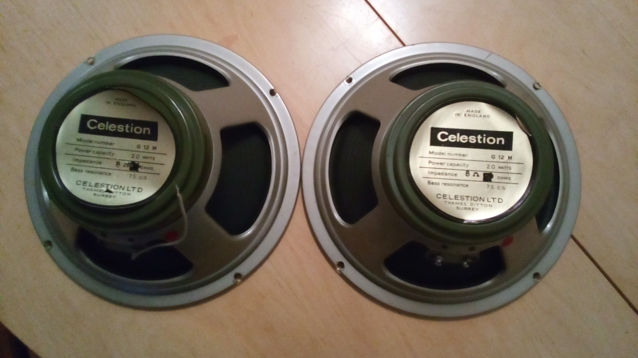

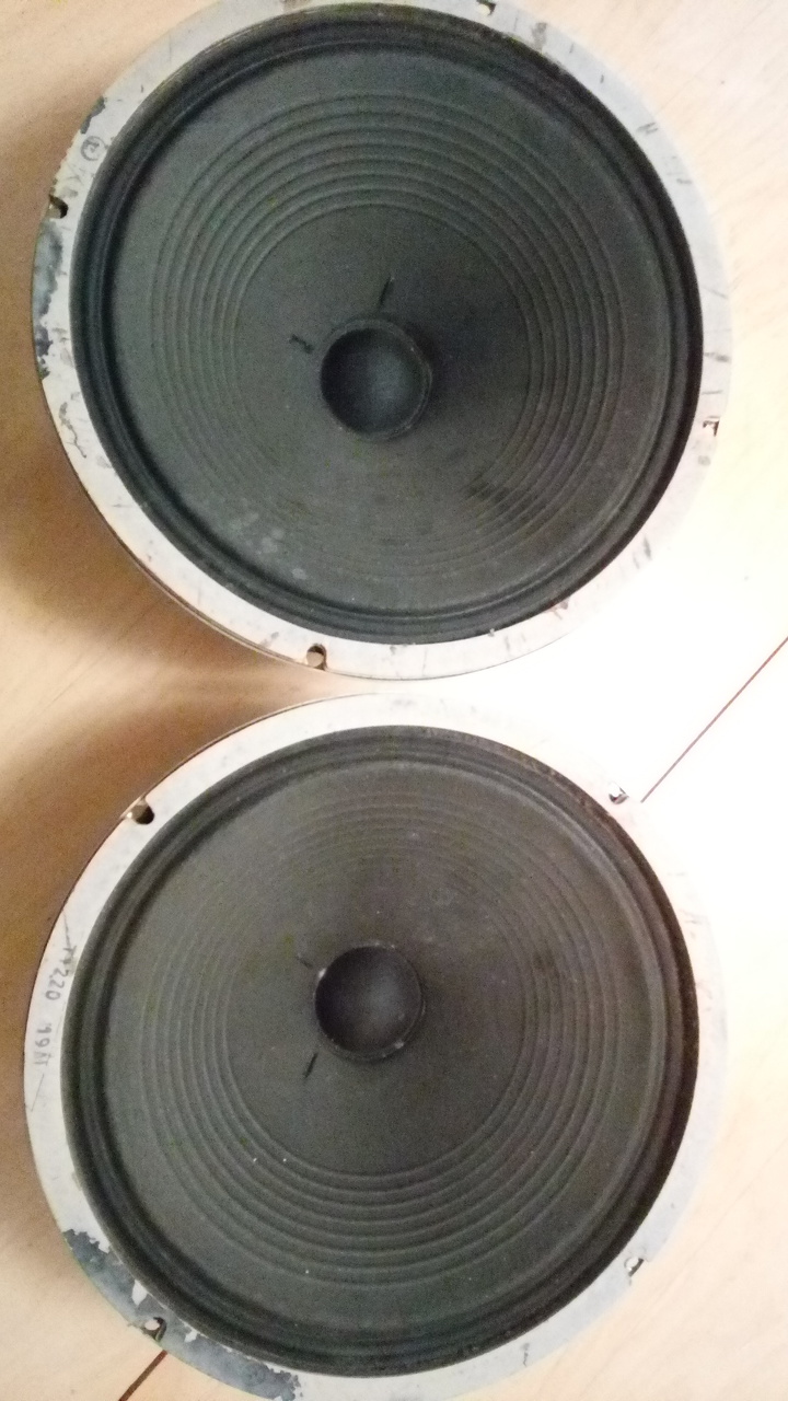

Vettem két(212) üres gitár hangsugárzót, de nem volt üres. Kaptam ajándèkba kèt Celestion greenback hangszórót. Az egyik szól, de súrol a lengő cséve, a másiknál ki van szakadva a vezeték tőben. A kérdésem az, hogy érdemes őket javítani?

Szia!Ha esetleg úgy döntesz,hogy nem érdemes velük foglalkozni,egy db-ra vevő lennék,hátha életre lehet kelteni.
(#) jocko válasza konyak6 hozzászólására (») Nov 22, 2016 /
Nekem még 8 éve újított fel Pesten egy szakember egy celestion-t,akkor volt ha jól emlékszem 6 ezer körül ennek a díja,de azon membrán csere is volt,meg új tekercset is kapott,és egyből megvették tőlem.És az nem egy 40 ezer forintos változat volt mint ez!
(#) konyak6 hozzászólása Nov 22, 2016 /
Köszönöm a válaszokat! Úgy döntöttem javítás lesz.
(#) telnagyapo válasza konyak6 hozzászólására (») Nov 23, 2016 /
Javíttasd meg, jó kis hangszórók ezek!

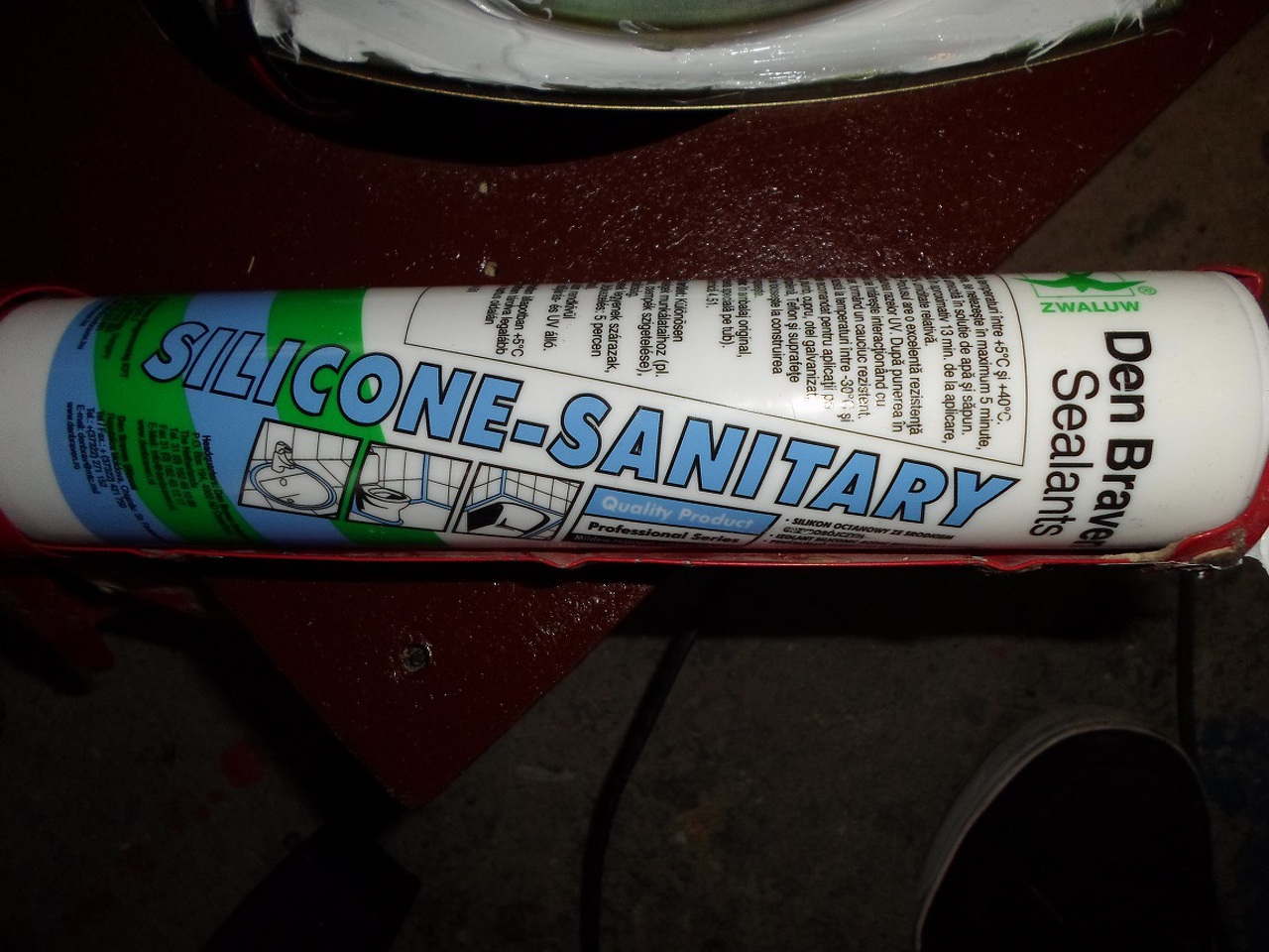

(#) jocko hozzászólása Nov 25, 2016 /
Én most ezt használtam utoljára,mert ez volt otthon,és ezt le lehet utólag szedni,olcsó,és tömít is.
