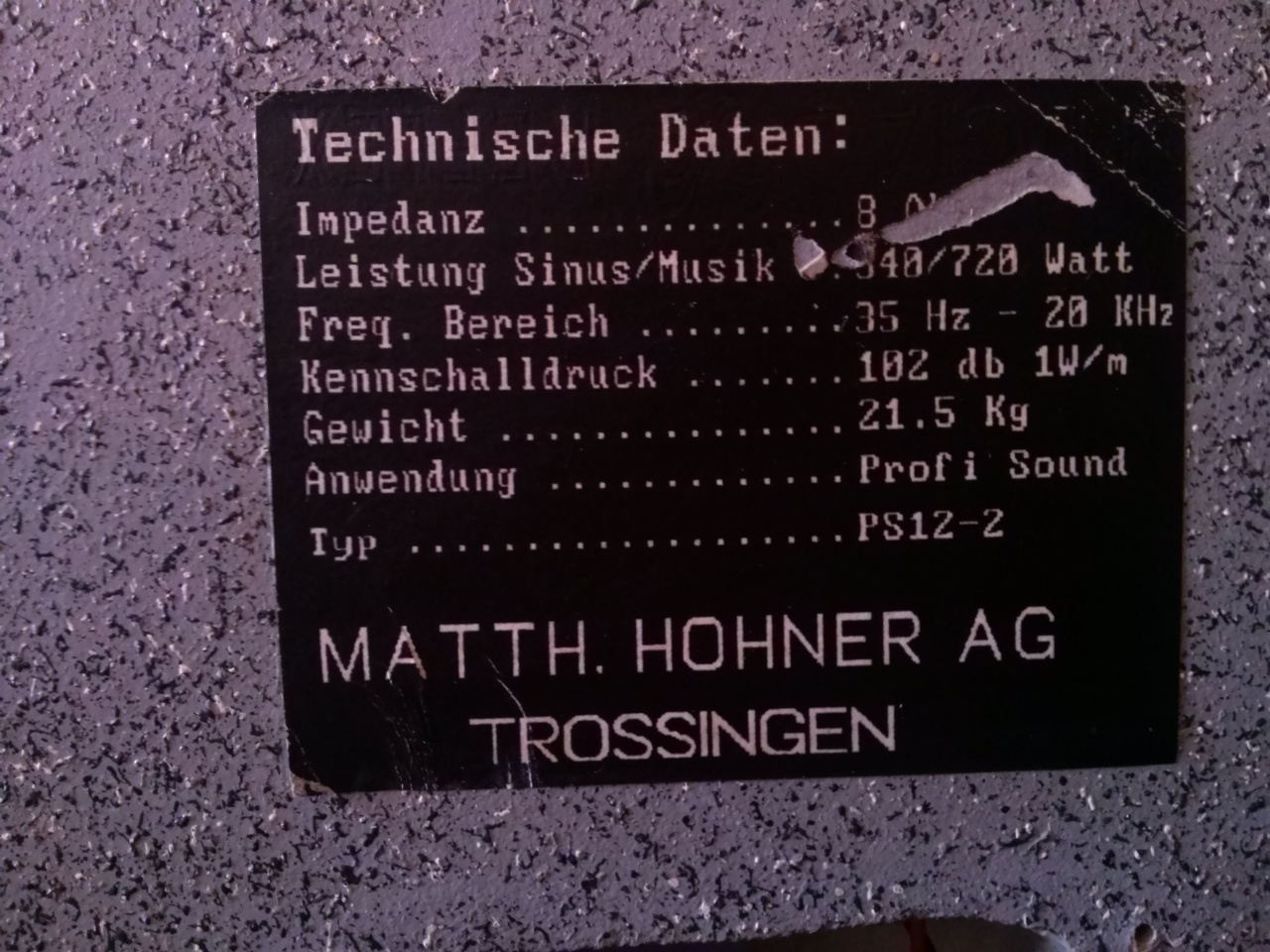

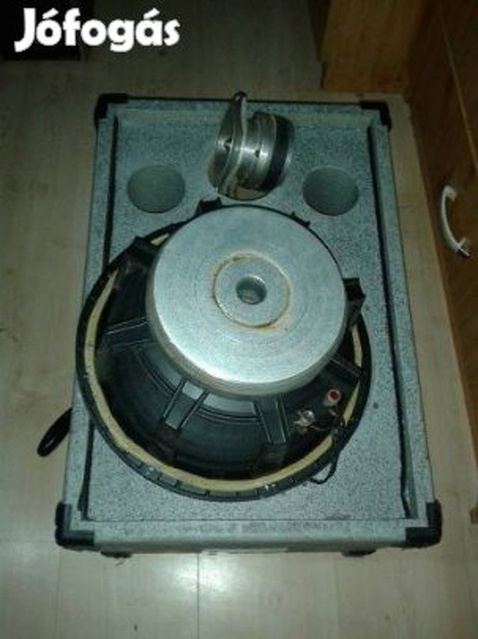

Sziasztok! Valaki betudná azonosítani a képen látható hangfalat? A párját szeretném megszerezni de a google nem talál semmit róla
Valaki tud segíteni fontos lenne
Köszönöm előre is.
(#) jocko válasza at22 hozzászólására (») Dec 13, 2016 /
Én fb-n láttam ezt a hirdetést,szerintem majdnem reménytelen ,hogy még egy (1db) ugyanilyet szerezz.Hirdess djborze-n.

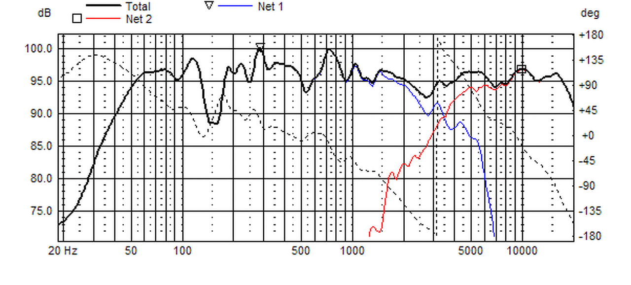

A meredekség a hangszóró elött alkalmazott váltó meredeksége. Konyhanyelven a váltó annáll szelektívebb (meredekebb) minél magasabb rendű. Pl ha simán egy tekercs van sorosan előtte az elsőrendű és 6dB meredek. Ha már van a soros tekercs után egy párhuzamos kondenzátor is akkor az már másodrendű és 12dB meredek. Ami sokkal szelektívebb, élesebben vágja le a felső határt. Ez egy aluláteresztő szűrő. Természetesen az alkatrészek értéke pontosan méretezendő. Tegyük fel, hogy egy másik hangszórót egy fellüláteresztő szűrővel látjuk el. Akkor ezek a meredek vágások egymást keresztezik. Ez a keresztezési frekvenicia.
A csatolt diagramon kb 3500Hz a keresztezési frekvencia. Az aluláteresztő (piros) és a felüláteresztő szűrő (kék) kb. azonos meredekségű.Jó méretezés esetén szépen kiegészítik egymást. (fekete)

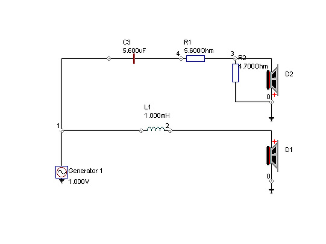

Még szeptemberben kezdtem el felújítani a hangsugárzóimat.
Itteni topikbeli segítséggel lettek kiválasztva a hangszórók (17R634A és Vifa BC25TG-15/04) és megtervezve a hangváltó is. Most jutottam el odáig, hogy végre össze lett rakva az egyik doboz.
Leírnám a tapasztalataimat és szeretném kikérni a véleményeteket, tanácsotokat.

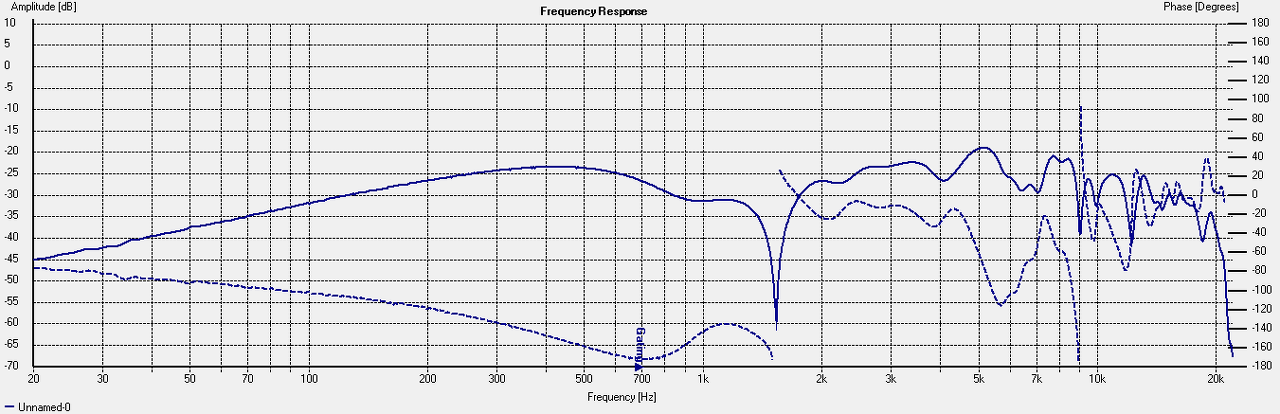

Csatoltam a váltó rajzát, ezen a kapcsoláson az alábbi módosítás történt: az R1 6,0 ohmra változott az R2 pedig 4,1 ohmra. A magassugárzó fordított polaritású bekötésére odafigyeltem, a rajz szerint kötöttem be.
Úgy veszem észre, hogy a mély nagyon szépen és markánsan szól, a magas pedig kellemesen lágyan. Viszont valami nem tökéletes, néha, bizonyos zenerészeknél nagyon természetellenesnek érzem a hangzást. Nehéz megmondani, hogy pontosan mi nem tetszik benne, pedig jópár különböző zenét meghallgattam, hogy rájöjjek mi a gond és nem is vagyok egy vájtfülű emberke. Talán a következő megfogalmazás áll legközelebb a valósághoz: a középső frekvenciákon valami nem tökéletes, mintha sistergésszerű torzítás jelentkezne néha.
Kísérletként feltelepítettem a HOLMImpulse programot és végeztem pár mérést. Sajnos csak egy nagyon gagyi mikrofonom van, egy mikrofonos fejhallgató mikrofonját használtam, mindenféle kompenzáció, kalibráció nélkül. Szerintetek lehet bármi értelme egy ilyen mérésnek?
Mindenesetre méregettem és csatoltam az eredményt.
A Freq 01 grafikon az első mérésem eredménye.
Ezek után kíváncsiságból megcseréltem a magassugárzó polaritását, úgy, hogy a rajzzal ellentétben a pozitív csatlakozója ment az R1/R2 közös pontjára.
Így készül a Freq 02 grafikon. Nekem laikusként annyi tűnik fel, mintha a fázismenet egy kicsit "összeszedettebb" lenne. De fogalmam sincs, hogy ez hangzásban mit is jelenthet. Lehet, hogy a nagyon széteső fázismenet miatt volt az a természetellenes hangzás az eredeti kapcsolásban?
A második mérés után meghallgattam megint jópár zenét és így határozottan jobban tetszik a hangminősége!
Kíváncsi lennék a javaslataitokra. Szerintetek akkor hagyjam így, nem invertált polaritással a magassugárzót?
És tanácsolnátok még bármi más változtatást esetleg a hangváltón?

(#) voodoo válasza Andralin hozzászólására (») Dec 17, 2016 / 1
Szia.
Párszor már leírtam véleményem erről a hangváltóról, úgy ahogy van ez kuka. Sokat kisírleteztem én is régebben, egy mezitlábas huzal nem fog szépen szólni, hogy finoman fogalmazzak. Bár sok fórumtárs szerint a legjobb megoldás közre vágni egy olcsó 5W-ost azt hagy szóljon...
(#) ptesza válasza Andralin hozzászólására (») Dec 17, 2016 / 1
Gyenge rezonáns középtartomány. Az 1mH az még elmegy a mély előtt de egy sima soros kondi...
Köss es párhuzamos ~1mH tekercset az 5.6 µF után. Esetleg a 5.6-ot is lehet növelni ~9µF ig.
Csak kis hangerőn próbáljad , és mindig csak az egyik dobozt. A balansz potival jobbra-ballra hirtelen áttekerve jól lehet a különbséget majd hallani.
(#) Andralin válasza ptesza hozzászólására (») Dec 17, 2016 /
Emlékszem ezt a párhuzamos tekercset voodoo is tanácsolta korábban, de itt többen elég határozottan leszavazták.
Pontosan hova tegyem az 1 mH-s tekercset, a C3-R1 közös pontja és a föld közé, jól értem?
Ez a tekercs jó lehet? Bővebben: Link
És a magassugárzó polaritását szerintetek hagyjam így, helyesen, vagy fordítsam vissza a rajz szerint invertáltra?
Ha csak szavazás kérdése lenne.
Pontosan oda.
A magasugárzó bekötése az erdeti váltó szerint helyesen invertált , viszont ebben az esetben polarítás helyesen kell majd bekötni.
Köszönöm a választ!
És szerinted a belinkelt tekercs jó lehet akkor?
(#) P_Laszlo válasza Andralin hozzászólására (») Dec 18, 2016 /
1,0mH tekercsnek a magasnál nincs értelme, az olyan, mintha ott sem lenne, tehát fázist fordítani sem kell emiatt. Az elsőrendű szűrés jó itt, nem terheli a magasat fölöslegesen. Valami más lesz a probléma. A mérésekből sajnos nem sok látszik, csak az, hogy a szintek talán rendben vannak.
9µF a felüláteresztőnél már sok. Nincs szükség ilyen alacsony töréspontra.
(#) ptesza válasza Andralin hozzászólására (») Dec 18, 2016 /
Akár jó is lehet. D0,6 huzal már ide elég. Több kisebb értéket is lehet sorosan kötni az értékek összeadódnak. Ezzel mélyebbre engeded a magasat , hogy legyen valami középtartomány.
Vagy simán vedd ki a mély elött levő 1mH tekercset a másik dobozból , a próba kedvéért.
„Nehéz megmondani, hogy pontosan mi nem tetszik benne, pedig jópár különböző zenét meghallgattam, hogy rájöjjek mi a gond és nem is vagyok egy vájtfülű emberke. Talán a következő megfogalmazás áll legközelebb a valósághoz: a középső frekvenciákon valami nem tökéletes, mintha sistergésszerű torzítás jelentkezne néha.”
A mélyközép elötti tekercs értékének növelésével, vagy a váltó másodrendűre való áttervezésével szünni fog. Lássuk be a középtartomány nem erőssége az említett hangszórónak.

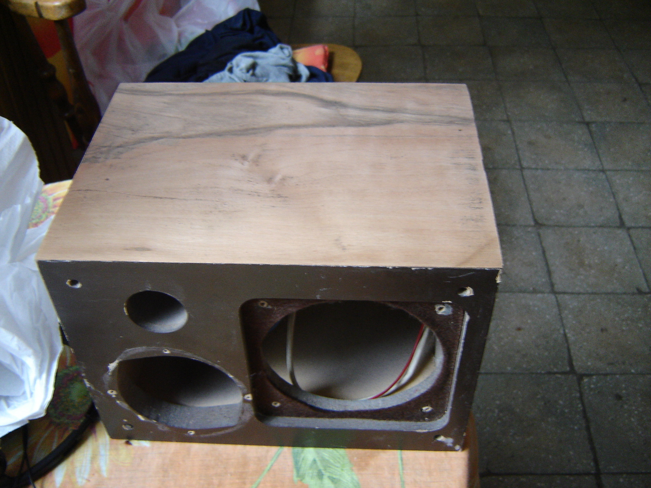

Sziasztok! Szeretném felújítani az RFT B 3010-es kis dobozkát.Mert került hozzám egy pár,idősebbek még jobban emlékezhetnek rá,az RFT minitorony doboza volt ez.Nagyon régen volt ilyenem,de akkor eredeti állapotában használtam.Inkább csak nosztalgia,nem vár(hat)ok tőle különleges minőséget,ez tiszta sor...
A gyári váltója szerintem nem jó. Azon szándékomban áll javítani...bármilyen ötlet jöhet.Jelenleg itt tartok.Eredeti fafurnér borítást kapnak a ládikák.

(#) Andralin válasza ptesza hozzászólására (») Dec 18, 2016 /
Köszönöm a tippeket!

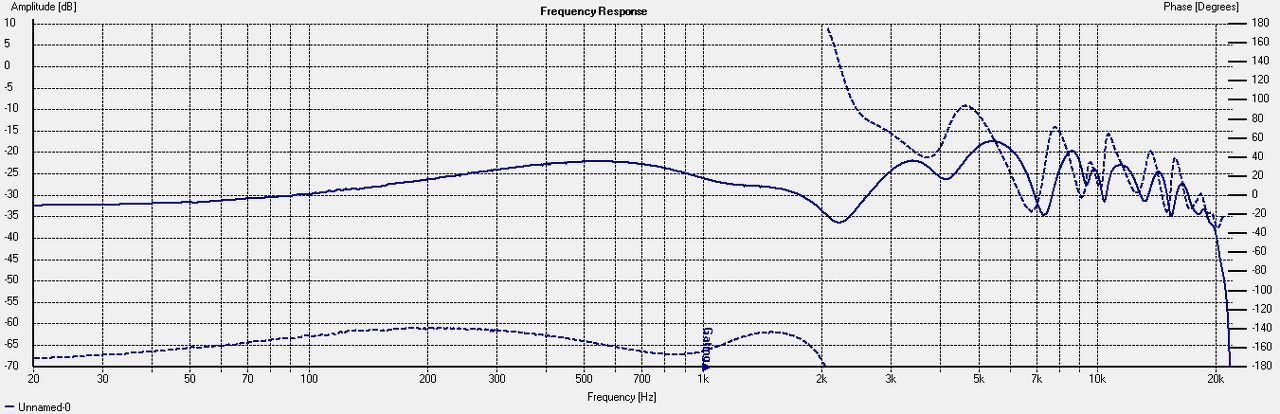

Kíváncsiságból ki is próbáltam azonnal, a másikból kivettem az 1 mH tekercset és betettem az elsőbe ahogy tanácsoltad. A magassugárzót hagytam polaritáshelyesen.
A hangzás így most sokkal jobban tetszik! Gyakorlatilag nem hallom többet azt a sistergős zavart a középtartományban. Most erre a hangzásra azt is mondhatnám, hogy maradhat így véglegesen, nekem ez már jó lenne.
Viszont csináltam így is egy mérést, és az azt mutatja, hogy 1,5 kHz-en van egy szép lyuk.
Ez nagyon gáz szerintetek? Valamin megpróbáljak még esetleg változtatni hogy ne legyen az a mély lyuk ott középen? Más kondenzátor érték? Vagy kisebb párhuzamos tekercs?
A hozzászólás módosítva: Dec 18, 2016
