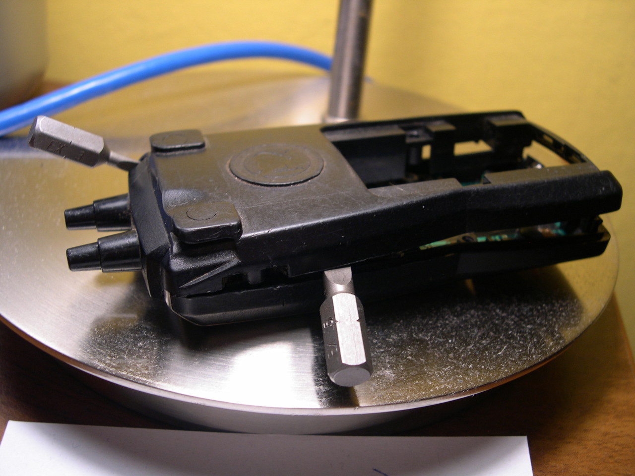

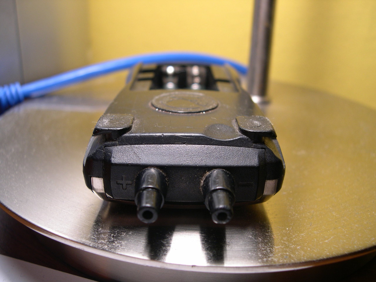

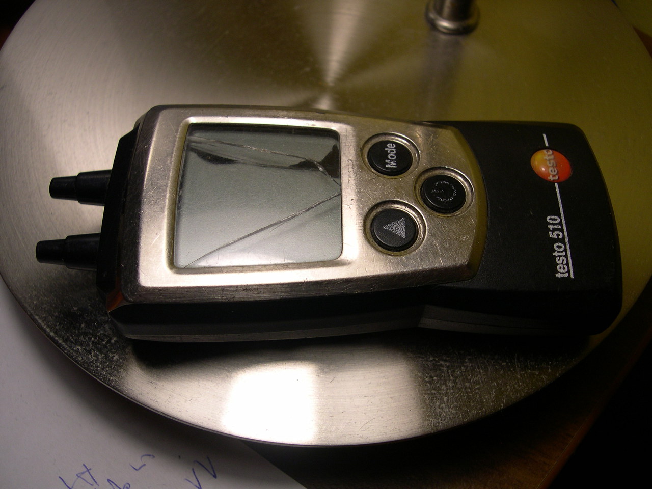

Van egy a képeken látható készülék, aminek szeretném kicserélni a törött kijelzőjét. Szervízben járt, nem voltak hajlandóak foglalkozni vele, viszont 50 pénz egy ilyen, ezért úgy gondoltam jobb megpróbálni megszerelni. Amivel sejtettem, hogy baj lesz, hogy két csavaron kívül még műanyag pöckök is tartják belülről. Aki rutinosabb ilyen kütyü szerelésben, az tudna tippet adni, hogy vajon hol lehetnek ezek a pöckök, és hogyan tudom kioldani? A kijelözőre is szívesen fogadok tippeket, hogy milyet és hol kellene beszereznem.
Helyesbítek ez egy nyomáskülönbség mérő, nem gáz detektor. (Gázszerelő ismerősömé, abból gondoltam, hogy ez az.)
Az ilyen masinák kijelzőit általában (99,9 %) direkt a készülékhez gyártják le, kereskedelmi forgalomban nem kapható. Ne fűzz hozzá nagy reményeket.
Szétszedni egy kemény műanyag lapkával tudod. Gitárpengető, vagy lejárt bankkártya, vagy hasonló műanyag darab. Azzal feszegesd szét. A kijelző típusát meg leolvashatod róla ha kiszerelted. Ha valami készülék specifikus darab nem biztos, hogy beszerezhető.
És úgy nem törnek el a pöckei? Szedtem szét már régebben ilyesmit, és az a tapasztalatom, hogy belül vannak műanyag pöckök, amiknek a felét mindig sikerül eltörnöm, és utána meg lötyög az egész. Na mindegy, azért megpróbálom. Végső esetben van ismerős, aki elektronikával foglalkozik, aztán neki valahogy rááll a keze az ilyesmire... Amúgy van egy vékony bakelit darabom, amivel szerintem meg tudom oldani. Jég kaparásra szoktam használni.

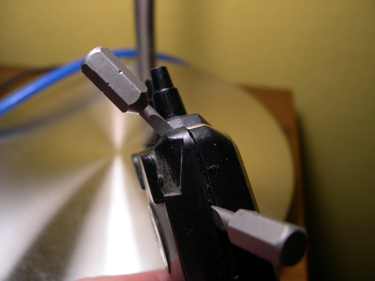

A műanyag lapos módszer többé-kevésbé működött, a végét sikerült kioldani vele törés nélkül, viszont az eleje kifogott rajtam. A képeken látható, hogy meddig jutottam. Bármi egyéb ötlet?
A bekarikázott kerek valamik nem dugók, amik alatt csavarok vannak?
Hát elforognak, úgyhogy lehetnek azok. Mivel érdemes kiszedni őket?
Éles, hegyes valami. Nagy kárt nem tudsz benne tenni, mivel így egyébként sem használható.

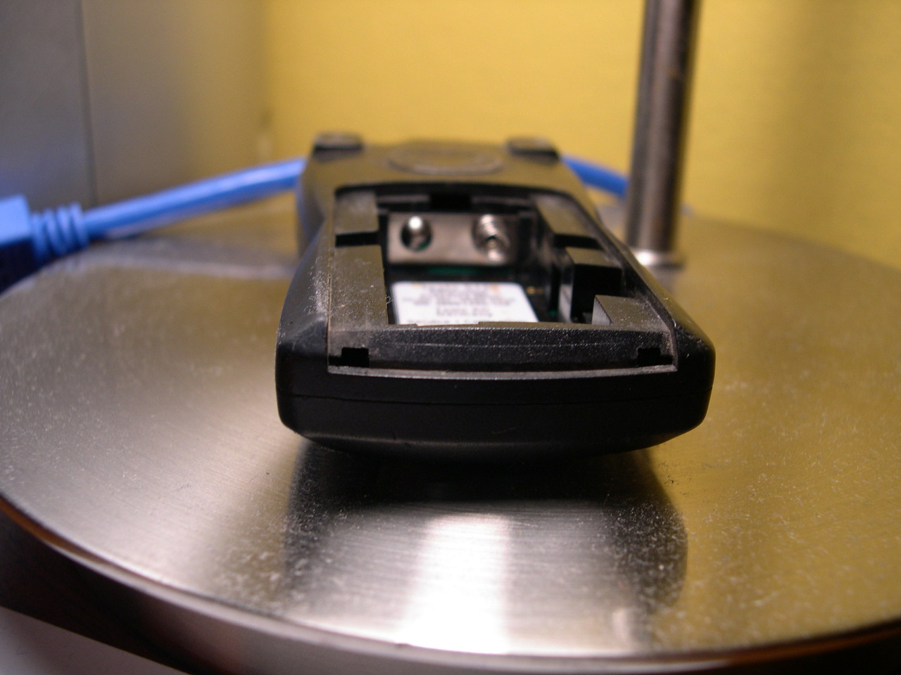

Köszi! Zsákvarrótű megoldotta, tényleg volt alatta két csavar. Sikerült szétkapni, így néz ki belülről. A kijelzőn én nem látok semmiféle jelzést, sorozatszámot, vagy bármi ilyesmit. Az egyetlen pozitívuma, hogy legalább szögletes. 30x31x2mm, plusz 3mm a rózsaszín vacak a hosszabbik végén, amivel gondolom a jelet fogadja. Van még rajta egy apró dudor, amivel gondolom jobban be lehet illeszteni a helyére. Az átlátszó műanyag lap, ami felette van csak úgy cserélhető, ha lefeszegetem a fém keretet fölüle, aztán utána visszaragasztom. Talán megoldható annak is a cseréje, csak maratnom kell egy újat. A kijelző már lehet, hogy problémásabb...
A hozzászólás módosítva: Dec 9, 2016
Egyedi lcd van benne. Keress valami alaplaphibásat, és cseréld ki. Más esély nem nagyon van.
