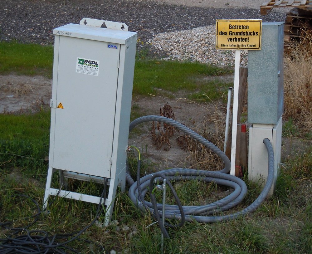

(#) Kovidivi válasza gyuszo hozzászólására (») Dec 9, 2016 /
Mit gondoltok arról, ha egy ideiglenes áramvételi hely, mint ez: Bővebben: Link földelését nem külön levert, ideiglenes földelőszondához, hanem a már kiépült villámvédelemhez kötik?

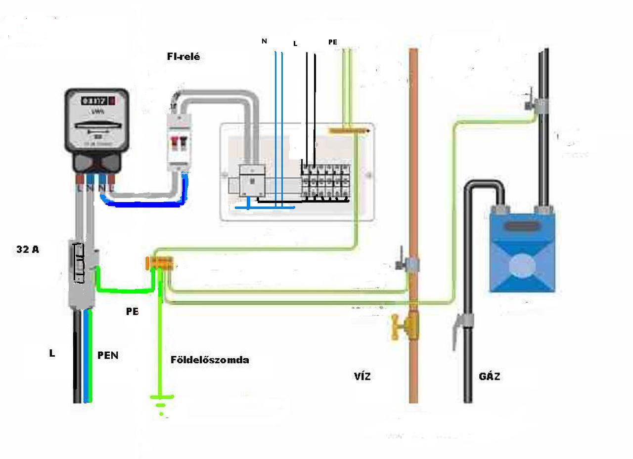

(#) alienco válasza gyuszo hozzászólására (») Dec 9, 2016 /
Köszönöm az ábrákat, végre megértettem az EPH lényegét. A házi elosztó PE pontjáig a falban védőcsőben ki tudnék húzni külön a kádnak egy 2,5mm2-es kábelt. Az nem lenne elég? Miért kell minimum 6mm2-es? A házi elosztó után nincs sehol 2,5mm2-től nagyobb keresztmetszet, sőt, a bojler azt hiszem, 1,5mm2-el működik. A ház önálló.
(#) mikado válasza alienco hozzászólására (») Dec 9, 2016 /
Csak az EPH gerincnek kell min. 6-osnak lennie, a leágazások lehetnek 2,5-es is.
(#) Bakman válasza Kovidivi hozzászólására (») Dec 9, 2016 /
Villámvédelem és földelés két külön kategória.

(#) Kovidivi válasza Bakman hozzászólására (») Dec 9, 2016 /
Azt tudom. Egészen a felettem levő hozzászólásban levő képig azt gondoltam, hogy külön földelést van a villám- és életvédelemnek, de a rajzon egybe vannak kötve. Eddig teljesen butaságnak tartottam a kettőt összekötni, de a rajz most kételyeket vetett fel bennem. Csak szeretném tudni, hogy mi a szabvány/szabály.
(#) elektroncso válasza Kovidivi hozzászólására (») Dec 9, 2016 /
Bocsánat a beleokoskodásért, de a rajzon a "villámvédelem" szerintem a túlfeszültség levezető PEN kapcsára megy, csak aki az ábrát készítette félreérthetően írta oda. Ugyanis a túlfeszültség levezetőt oda kell bekötni, minimum 10mm2 vezetővel.
A hozzászólás módosítva: Dec 9, 2016
(#) Kovidivi válasza elektroncso hozzászólására (») Dec 9, 2016 /
Így már kicsit más a leányzó fekvése...
(#) ötfelezős válasza Kovidivi hozzászólására (») Dec 9, 2016 /
Fel lehet használni a villámvédelmi földelést.
Idézek a villámvédelmi felülvizsgálói jegyzetből:
A villámvédelmi földelő érintésvédelmi, technológiai célra is felhasználható, és a közös földelő kialakítása villámvédelmi szempontból előnyös is.

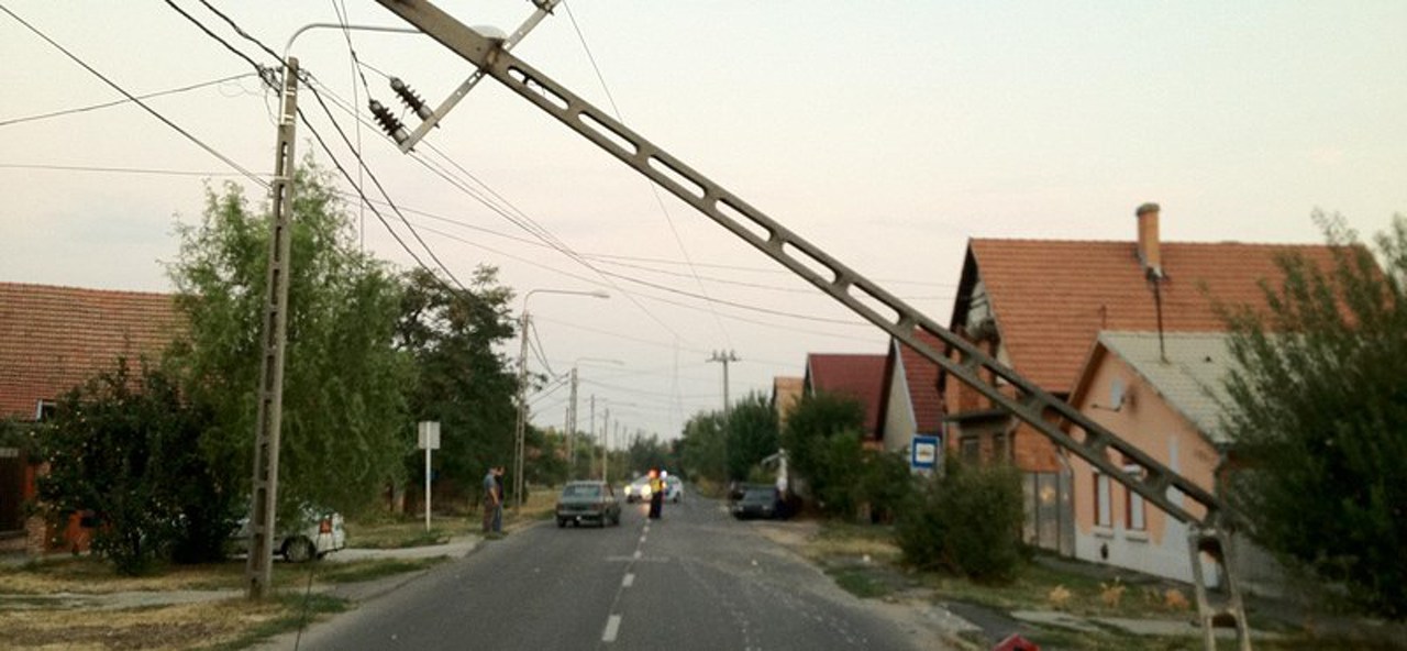

(#) Bakman válasza (Felhasználó 51715) hozzászólására (») Dec 12, 2016 /
Az összekötés kérdését az dönti el, hogy milyen hálózata van ott a szolgáltatónál. Ritka, de még előfordul TT hálózat, abban tilos összekötni. Tehát nem lehet egyértelműen válaszolni a kérdésre.
(#) (Felhasználó 51715) válasza Bakman hozzászólására (») Dec 12, 2016 /
Valahogy sejtettem.
EON terület, K-E megye. Azért bízom benne, hogy egy profin felműszerezett szakember nem csinált semmit ok nélkül..
(#) gyuszo válasza (Felhasználó 51715) hozzászólására (») Dec 12, 2016 /
Ha van nálad kéznél egy műszer mérjél egyet meg , a Nulla és a Védőföld között feszültséget.
A TT rendszert általában az 1-es képen látható módszerrel viszik az utcán. 4 + 1 vezeték van az oszlopokon, onnan van leágaztatva a lakásokhoz. A 2-es kép bal oldala az érdekes (csak gyorsan kerestem két képet), a kidöntött oszlopról nem mennek vezetékek közvetlen a lakásokba. Ott kötegelve vannak a szigetelt erek. Utóbbinál kell az összekötés. Viszont, nem merem 100 %-ra állítani a dolgot, egy helyi villanyszerelőt kérdezz meg, azok általában tudják, milyen a hálózat a környéken.
