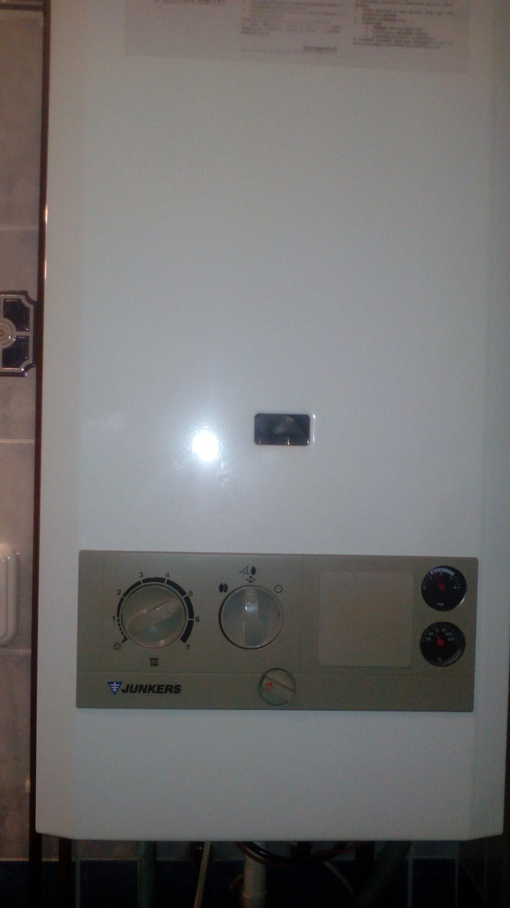

(#) Kicsibandita hozzászólása Dec 9, 2016 /
Próbáltam visszaolvasni a régi hozzászólásokat, hátha segít a problémám megoldásában, de sajnos nem igazán volt megfelelő.
Arról lenne szó, hogy van egy Junkers típusú nyílt égésterű kombi falikazán kb 2003-as kiadás.
Volt nagytakarítása és azóta azt vettem észre, hogy a vízhőfok a fűtésnél nem megy feljebb 50-55 C foknál, ebből kifolyólag 2-3 percenként ki-be kapcsol a kazán.
Radiátoros és padló fűtés van a hálózaton.
A kérdésem hogy jó ez nekem? Illetve ha nem, magam tudom a vízhőfokot állítani?
Ez nem terheli meg nagyon élettartamilag a kazánt?
Meglehetősen zavaró éjszaka a ki-be kapcsolása.
Előre is köszönöm a segítő hozzászolásokat.

(#) VIM válasza Kicsibandita hozzászólására (») Dec 10, 2016 /
Szia! A típust pontosítani kellene, hogy a válasz is az legyen. A szerviz csapok vissza lettek nyitva teljesen?
(#) Kicsibandita hozzászólása Dec 10, 2016 /
Igazából nincs rajta (legalább is én nem leltem), de régen volt rendelve egy termo elem, azt úgy lett kérve hogy: Junkers Combi 23 kw, rendelési szám 7713-230071, sorozatszám ZH 20KD2395095
(#) zoszka válasza Kicsibandita hozzászólására (») Dec 10, 2016 /
ZW20 KD23 Novatherm

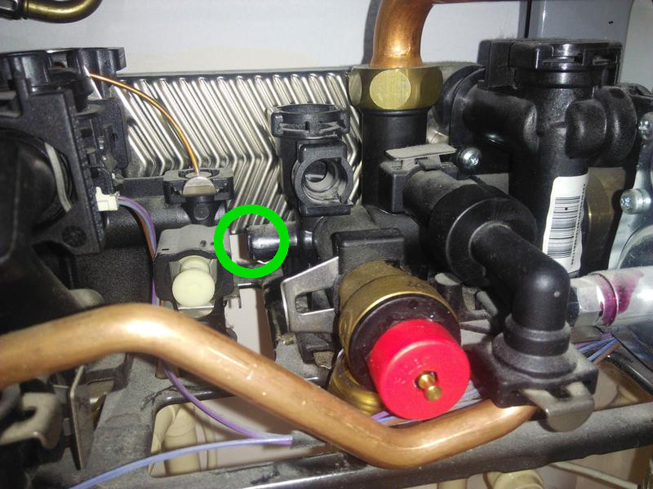

(#) ztm hozzászólása Dec 11, 2016 /
Hellotok!
Saunier Duval Semia F24 kazánnal kapcsolatban kérnék segítséget. 8 éves a kazán. Az ábrán zöld karikával jelzett helyről nagyon kis mennyiségben ugyan, de csöpög víz. A csöpögő (de felszáradt) víznyomokat a padlón az elmúlt 2-3 hétben vettük észre. Ha jól értelmeztem a kézikönyvet ez a váltószelep (háromutas szelep) lesz és az a gyanúm, hogy a tengelyvégi tömítés kezdi feladni. A váltószelepet kb. 3 éve tisztították utoljára.
Kérdés, hogy jó irányba tapogatózok? Ha igen, cserélhető csak a tömítés? (Bízom benne, hogy nem kell a szelepet cserélni kb. 60e pénzért.) Mennyire nehéz feladat a váltószelep kiszerelése? Nem áll távol tőlem kiszedni, ha vki pár szavas útmutatást ad, esetleg mire figyeljek oda különösen, hol vannak buktatói.
Köszönök bármilyen segítséget.
