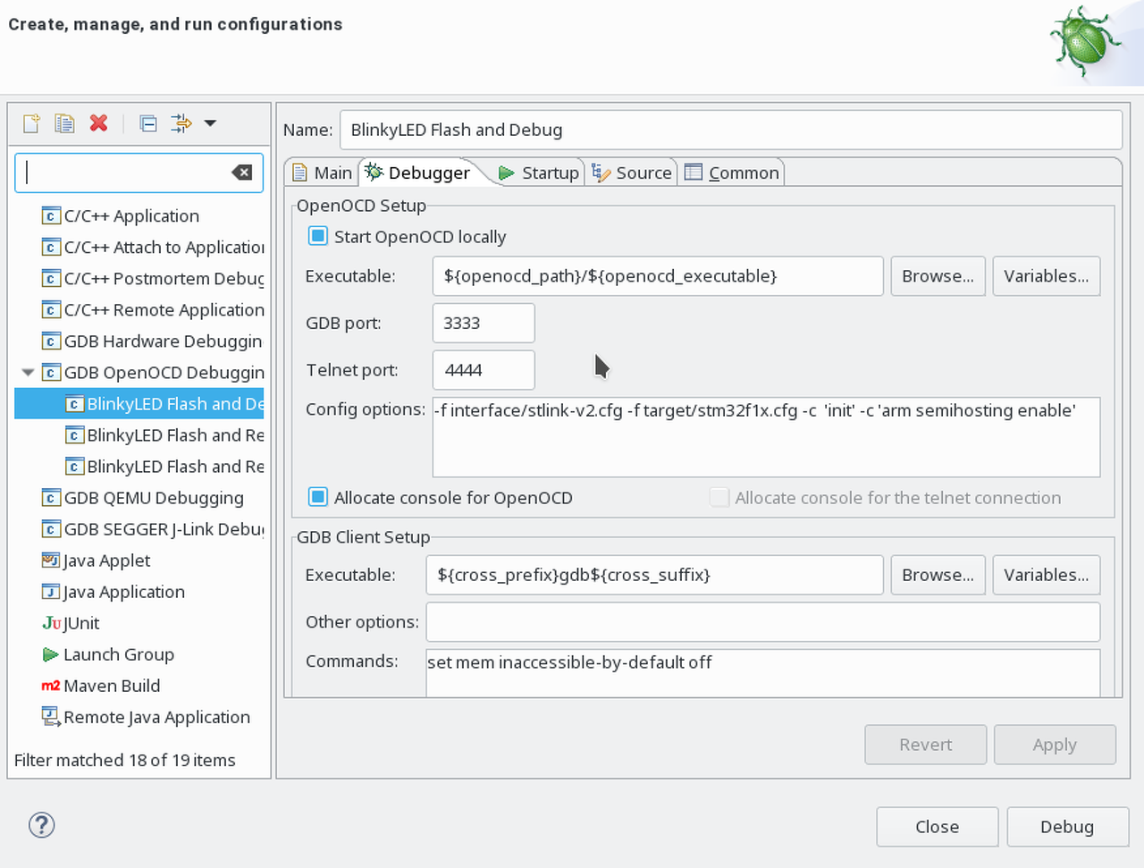

(#) csabeszq hozzászólása Dec 11, 2016 /
Linux alatt csináltam, de akkora varázslás, hogy a lépéseit git-repóba is feltöltöttem.
1. arm-none-eabi-gcc telepítése. Itt favágram, mert egyébként is volt Arduino rendszerem, a board manager-en telepítettem az arduino zero panelt. Ide installálódott: ~/.arduino15/packages/arduino/tools/arm-none-eabi-gcc/4.8.3-2014q1 . Ha van értelmesebb megoldásod, megoszthatod.
2. Installáltam Linux alatt az eclipse-t, C/C++ environmenttel
3. Az openocd debugger lefordítása Linuxon (több forkja is van a lenti git url működött nekem):
  1. cd ~/src
  2.   git clone https://github.com/gnuarmeclipse/openocd.git
  3.   cd openocd
  4.   ./bootstrap
  5.   ./configure
  6.   make
  7.   sudo make install
4. Arm eclipse plugin telepítése:
- eclipse megnyit
- web böngésző: http://gnuarmeclipse.github.io/plugins/install/
- van egy olyan, hogy install gomb. Azt drag & droppal belevarázsolod az eclipse-be
5. Miután települt, az eclipse-ben Install new software - device gdb-t is telepíteni kellett eclipse-ben
6. Az openocd rule-ját telepíteni kell a /etc/udev/rules.d-be (99-openocd.rules)
7. Az openocd rule-ok a plugdev csoportot tartalmazzák, ha nem létezik, csinálj plugdev csoportot és add hozzá magadat tagnak
8. Próbáld ki az openocd-t (blue pill board-ra írom le)
  1. openocd -f interface/stlink-v2.cfg -f target/stm32f1x.cfg
Ha képes az stlink-hez kapcsolódni (plug-dev csoport) megnyerted a meccset. Innentől már nem lehet veszíteni.
9. Létrehozol eclipse-ben új C++ projektet STM32F10x-re. Legyen a blinky. A PC12-es portot nekem PC13-ra kellett cserélnem, hogy villogjon. Semihosting-ot be kell mindenképpen állítani. Eszméletlen lassú, de legalább a trace üzeneket átjönnek. Az fprintf iszonyatos lassú, ne használd.
Létrehozol egy debugger konfigurációt (kép csatolva), utána elindul a debugger.
10. elindítod a debug-ot és az első sornál meg kell állnia
