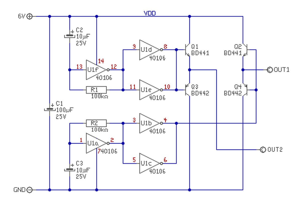

(#) proli007 válasza martin66789 hozzászólására (») Nov 8, 2016 /
Leszimuláltam kb. hogy néz ki a dolog. Ez természetesen nem a valóságot mutatja, de jellemzően látható a hullámforma. Mint látható, itt a Led küszöbfeszültsége valahol 2,3V körül van. Tehát csak ez felett nyit a Led. A műszer kb. az áram átlagértékét mutatja, ami lényegesen kisebb, mint a csúcsáramok értéke. Hiszen az idő javában nem is folyik áram.
Az 1,2V-os aksi belsőellenállása várhatóan sokkal kisebb, mint egy elemé. Viszont feszültsége is kisebb.
Ha megnézed a mérési eredményeidet azok sem korrelálnak egymással. Hisze első esetben kisebb feszültséget mértél, és nagyobb áramot. Oka, hogy nyilván a műszer az átlagértéket valamilyen szinten nem jól méri. Így igazából nem tudható meg a valóság..

(#) proli007 válasza martin66789 hozzászólására (») Nov 9, 2016 / 1
Hello! Megrajzoltam pld., egy lehetőséget. A tápot magasabbra kell választani, mert a tranyóknak is van feszültség vesztesége. Szerintem minimum 5V-ra lesz szükséged. Én a Led-ekkel is tennél sorba egy kis értékű ellenállást 0.47..2,2ohm mert így az áramot nem korlátozza szinte semmi. Az áramkörnek rendes szűrt tápfeszre van szüksége. Az az 1000µF nem megoldás. A brummfeszültség meg fogja bolondítani az áramkört.
Ez két szabadonfutó oszcillátorból áll, ami ha elindul, az alkatrészek szórása miatt elmászik egymástól, és ez az interferencia mintegy "modulálja" a villogást. Kicsit olyan lesz, mintha "össze-vissza" villogna.
A C2-C3-al és az R1-R2-vel tág tartományba lehet a villogást változtatni. A 10µF/100k számomra cseppet idegesítő, ez ízlés kérdése. De akár lehet bele tenni a kondik helyére 100nF-ot is. Ekkor mind két sor világít, és ha a kondik között 1..2% eltérés van, akkor fel-le szabályozódik a fényerő. Mivel kb. 100Hz-en fog menni, és az 1..2% eltérés 1..2Hz interferenciát fog okozni. De ki kell próbálni és a négy elemet utólag beépíteni.
Azt is meg lehet tenni, hogy csak felváltva villogjon. Ekkor csak az egyik oldalon kell az RC tag (R2-C3), a másik fél bemenetét az első inverter kimenetére kell csatlakoztatni (2-es 13-as lábat összekötni).

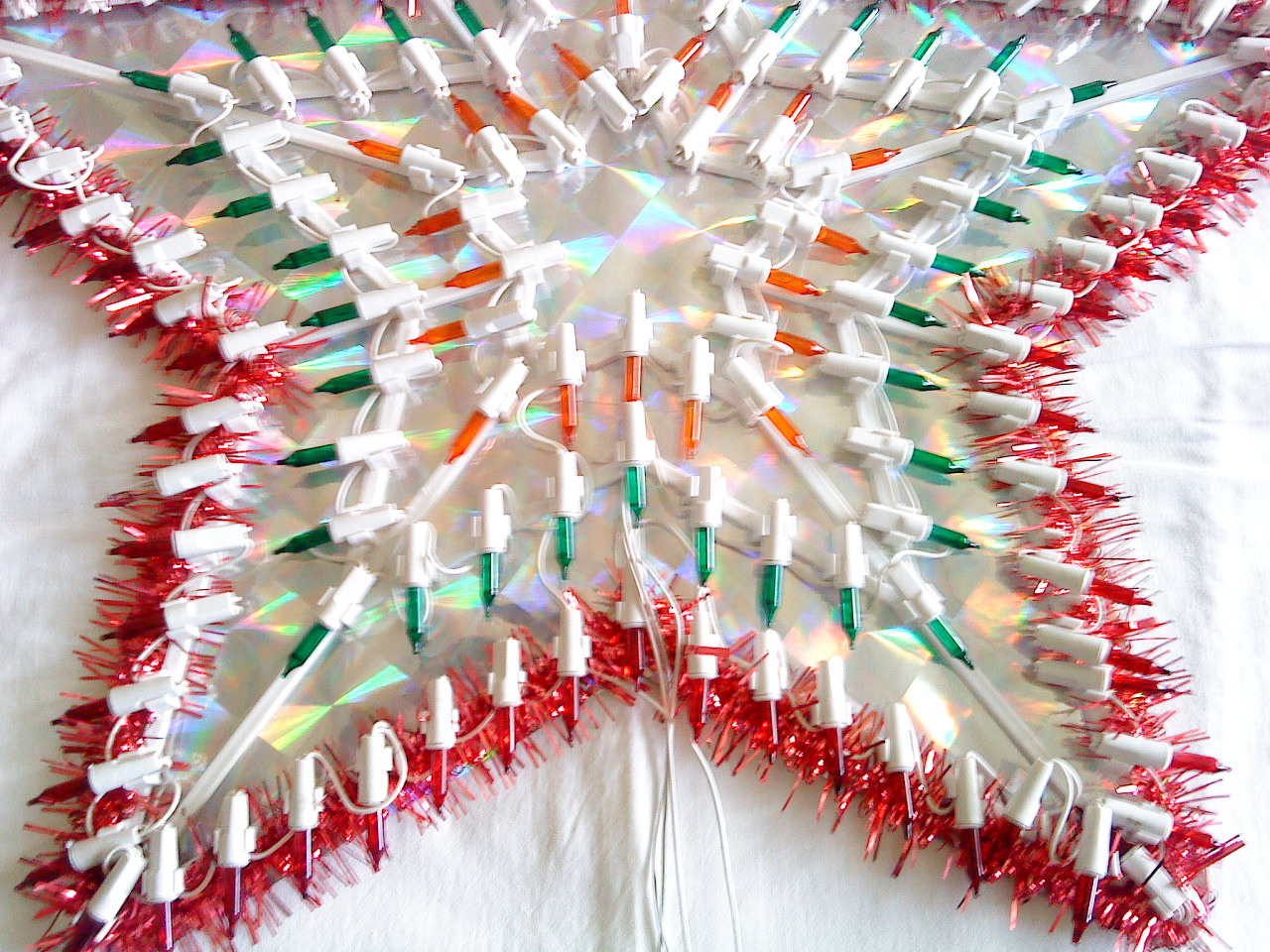

(#) Tom2009 hozzászólása Nov 27, 2016 /
Van 2 db három soros karácsonyi ablakdísz.
Sajnos, mivel elég vékonyak a szálak mozgatás közben leszakadtak a panelről, és vissza kellett őket forrasztani.
Az egyik működik, csak a külső sor (piros) nem, a másik pedig egyáltalán nem.
Mi lehet a baj?

(#) rockersrac válasza Tom2009 hozzászólására (») Nov 28, 2016 /
Picit életlen a kép, próbálj élesebbet csinálni!
(#) sany válasza Tom2009 hozzászólására (») Nov 28, 2016 /
Először meg kell nézni, hogy az izzók közül van e olyan amelyik esetleg kiégett . Másodszor ki kell deríteni melyik a közös drót, amire a 3 ág csatlakozik, ezt multiméterrel kellene "kisípolni".
Korábban már kérdeztél erről a csillagról. Azóta jól működött? Akkor sikerült visszaforrasztanod a vezetékeket?
(#) Tom2009 válasza sany hozzászólására (») Nov 28, 2016 /
Szerintem a hibás izzó nem lehet probléma, mert korábban volt olyan, hogy egy piros izzó nem működött, de ettől függetlenül a többi igen.
Visszaforrasztani sikerült, a forrasztással sincs gond szerintem.
Ha ezeket kizártad, akkor sajnos a vezérlő a rossz. Valószínű, hogy a tirisztorok mentek tönkre.
(#) proba válasza Tom2009 hozzászólására (») Nov 28, 2016 / 1
Ezzel kicsit óvatosabban. A kínai izzók jellemzője hogy egy szál rövidre zár ha kiég, de ez nem mindig igaz. Azzal kezdeném kideríteni melyik a közös szál. Ha ez megvan azon kívül a vezérlőre megy még három, ami tetszés szerint cserélgethető.Ha van egy ohm mérőd , akkor a közös szálhoz mindhárom vezetéknek azonos, ellenállást kell mutatnia. Ha valamelyik lényegesen eltér, az az égősor rossz, vagy rosszul állapítottad meg a közöst. ( vagy beforrasztva mérted, és az elektronika zárlatos) Ha mind egyforma, akkor marad a vezérlő hiba. Azon meg csak a tirisztor csere, vagy átkötés segít.
