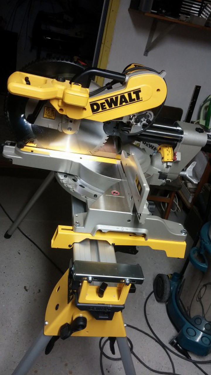

(#) szamóca hozzászólása Dec 10, 2016 / 2
Én is bővültem egy géppel.
(#) Norberto válasza szamóca hozzászólására (») Dec 10, 2016 /
Azannya! Ezmiez? Komplett fafeldolgozó üzemed van lassan. Megrendelést vállalsz?
(#) szamóca válasza Norberto hozzászólására (») Dec 10, 2016 /
Hát most erre kanyarodtam el.

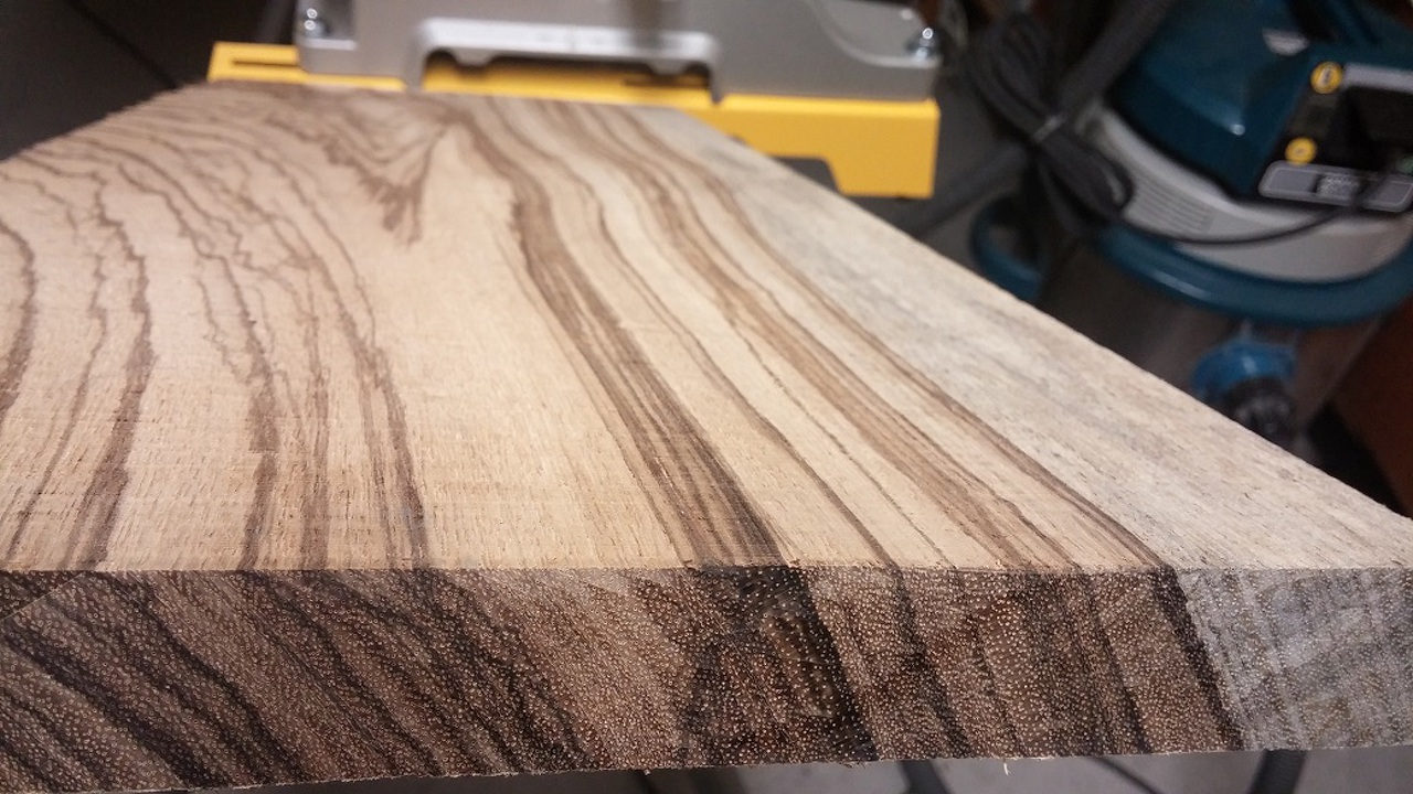

Ez egy szép nagy 300-as gérvágó fűrész. Nagyon jól lehet vele szögeket vágni, és tükörsima felületet ad a vágásképe.

(#) ticko válasza szamóca hozzászólására (») Dec 11, 2016 /
Ahogy én elnézem, ez egy szép nagy 300-as fejező fűrész, csak hogy neve legyen a gyereknek.
(#) habazutty válasza szamóca hozzászólására (») Dec 11, 2016 /
Szép darab! Gratula!
Hogy, hogy DeWalt? Eddig itt nem sokan méltatták nagyjából semmire őket...
(#) Bakman válasza habazutty hozzászólására (») Dec 11, 2016 /
Akkor legyen egy ellenpélda: DeWalt, Makita, Hitachi. A többiek a futottak még kategória.
(#) habazutty válasza Bakman hozzászólására (») Dec 11, 2016 / 1
Félre értés ne essék, mi csak DeWalttal dolgozunk (már vagy 10 éve). Na jó, van kék BOSCH meg METABO is. Ezeket is szeretem.
Ami meglepetés: a kis NILFISK száraz-nedves porszívónk. Nagyon jól használható- pláne az áráért. És a tartozékok sem drágák...
(#) szamóca válasza habazutty hozzászólására (») Dec 11, 2016 / 1
Nem vagyok márkaelkötelezett.
Minden márkának vannak sikerült, és kevésbé sikerült termékei. A Dewaltnak a gérvágóit nagyon eltaláltak, (az XPS hatalmas ötlet) van egy szúrófűrészük is ami nagyon jó, de az asztali körfűrészeiket is elismerik a hobbisták. De a szalagfűrészeikre pl. sokan panaszkodnak.
Makita porszívót pl. soha még egyszer, attól függetlenül, hogy a géppel semmi bajom, de a hozzáadott szívófejek csövek, stb. kritikán aluli. gagyi kategóriásak.
A szalagfűrészükkel is akad némi gondom. A csavarbehajtójuk jó, de az irányváltót a markolat alá rakni! A sarokcsiszolójuk, élmarójuk is pöpec.
Felsőmaróban a Triton verhetetlen.
Kék Boschban az ütvefúróval, excentercsiszolóval, kézi körfűrésszel is elégedett vagyok.
A Metabo csavarbehajtóim, nagy s.csiszolóm is jól teljesít.
Tehát mindenben mást preferálok, nem is szándékozom flottát kiépíteni.
Ui: A Nilfisk egy kegyetlen jó ipari márka! Persze van alsóbb kategóriás termékcsaládja is. Malmokban, tak. keverőkben kegyetlen durva bánásmódban használjuk, és bírják. Mondjuk ott már a robbanásbiztos kivitel, és az antisztatikus kellékek miatt, már elég húzós az árszint.
