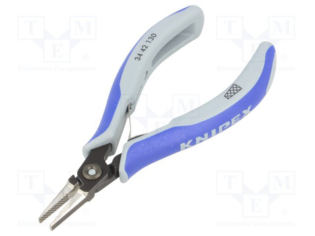

(#) brugo hozzászólása Dec 23, 2016 /
Ajáljatok egy megbízható szigetelésű (nyelü) fogót amivel nyugodtan megfoghatom a fázist .
(#) Bakman válasza brugo hozzászólására (») Dec 23, 2016 /
Én Knipex fogókat használok (1000 V szigetelt) ha villanyszerelésre kerül a sor, soha nem csalódtam bennük (más területen sem).
(#) brugo válasza Bakman hozzászólására (») Dec 23, 2016 /
Köszönöm a gyors vállaszt , de olcsóbb nincs ?
(#) Kovidivi válasza brugo hozzászólására (») Dec 23, 2016 /
Van olcsó is, csak csavarsz vele néhányat, és elkopik a feje. Aztán veszel drágábbat.
(#) elektroncso válasza brugo hozzászólására (») Dec 23, 2016 /
Villanyszerelő szerszámból? Olyanból amit arra terveztek, hogy feszültség alatt dolgozzanak vele? Nincs. Én legalábbis nem bíznák meg benne. Ezek speciális szerszámok. Sőt! Ha jól emlékszem (az időközre) ezeket évente alá kell vetni szigetelési ellenállás vizsgálatnak, amin ha elbukik akkor újat kell venni.
Persze olcsóért lehet venni a tuskóban, ha meg agyonüt a villany, akkor nem jött össze...
A hozzászólás módosítva: Dec 23, 2016
(#) brugo válasza elektroncso hozzászólására (») Dec 23, 2016 /
Nagyon szépen köszönöm, ha már többen is mondjátok akkor az lessz. Ez amit csatolmányként küldök nagyon tetszik ez megfelelne a 230 ACV- re ?
(#) (Felhasználó 116638) válasza brugo hozzászólására (») Dec 23, 2016 /
(#) brugo válasza (Felhasználó 116638) hozzászólására (») Dec 23, 2016 /
Nem vágni akarok vele, hanem megfogni a drótot és áthelyezni egy másik lyukba ( csatlakozóba ).
(#) habazutty válasza brugo hozzászólására (») Dec 23, 2016 /
De van!
Bármelyik gyártótól is választassz, ha VDE 1000V rajta van annak jónak kell lennie. Én HAUP-ákat használok, de nem a kifejezetten FAM szerszámait, hanem a "sima" VDE- fogóit. Rendben vannak. TRACON (bár nem csípem) nem hiszem, hogy ki merne adni a kezéből olyan fogót amire rá van írva és nem tudja. A kínálat hatalmas, bármelyik nagy szerszámosnál találhatsz kedvedre valót. Még Würth-ben is ki lehet fogni jó árú fogót. Pl.: Bővebben: Link A CetaForm is elég jó.
Azt Neked kell eldöntened mennyit fogod használni, mennyit ér meg.
Lehetőleg csak olyat amire rá van írva, hogy tudja. Abban pedig igaza van elektroncsonek, hogy aki FAM munkákra használja a szerszámait azokat időközönként felül kell vizsgáltatni és ha sérülés van rajta természetesen nem szabad használni. De ez igaz a szigetelt csavarhúzókra is. Azokkal hamarabb nyúlkálunk fesz. alatti részekhez. A szárak szigetelés könnyen sérülhet.
Szerintem.
Akkor csőrös(rádiós) fogóra keress rá.
Gondolom megy a Google.
Tehát az amit belinkeltem nem jó ?

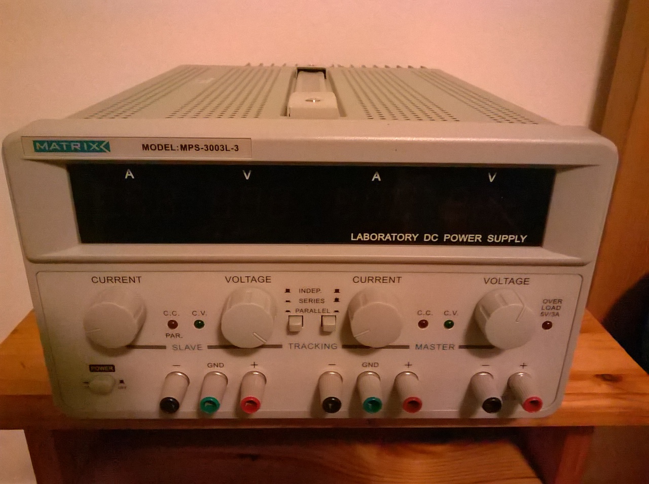

(#) Scoud hozzászólása Dec 23, 2016 / 1
Bővült a laboratórium! MPS-3003L-3 -as tápegységgel. Teljesítményéhez képest igen olcsó, ezért is kérném ki a véleményeteket. Kezdő/amatőr/első tápegység gyanánt hogyan vélekedtek erről az eszközről? Későbbi teszteléskor szívesen leírom tapasztalataimat!
(#) nagym6 válasza Scoud hozzászólására (») Dec 23, 2016 /
Évek óta használom probléma nélkül mikroelektronikához, hozzáteszem nagyobb terhelést nem kap. Illetve egy baja lett, az egyik led kijelző egy szegmense nem világít.
(#) Gafly válasza Scoud hozzászólására (») Dec 23, 2016 /
Ránézésre teljesen jó és irigylésre méltó darab.
DE tanuld meg használni és olvass utána (remélem megvan a doksija) hogy ezek mit jelentenek az esetedben!
- C.C./C.V.
- Indep
- Seriel
- Parallel
- Slave
- Master
- Tracking
Egyébként sok "gyilkosságot" követhetsz el...
(#) borvendeg válasza Scoud hozzászólására (») Dec 23, 2016 /
Abszolút alap funkciókat támogató táp, annak viszont jó.
-Amivel szívtam: A nyomógombok amivel párhuzamosítani tudod vagy sorosítani illetve különállóvá tenni nekem nem állt kézre mindig gondolkoznom kellett hogy melyiket kell benyomni melyiket nem.
-Hiányzik az a funkció hogy a kimenete lekapcsolható legyen, de ez egy kapcsolóval upgradelhető.
-Vigyázz ne potyogjon be fém hulladék a furatokon.
-Párszor megküldtük a teljesítménye határának közelben de nem volt vele gond.
Egy szó mint 100 nem nyúltál mellé.
(#) Gafly válasza borvendeg hozzászólására (») Dec 23, 2016 /
„Vigyázz ne potyogjon be fém hulladék a furatokon.”
Ez nagyon jó (bár teljesen jogos).
Olyasmi lehet, mikor nálunk belepisilt a macska a kenyérpirítóba
Szerintem is jó táp, tudni kell használni.
Más a fél izéjét odaadta volna egy hasonlóért, annó. Kezdőnek, amatőrnek igazán szuper
(#) nagym6 válasza Gafly hozzászólására (») Dec 23, 2016 /
„Olyasmi lehet, mikor nálunk belepisilt a macska a kenyérpirítóba”
Azért, mert nem volt bekapcsolva.
