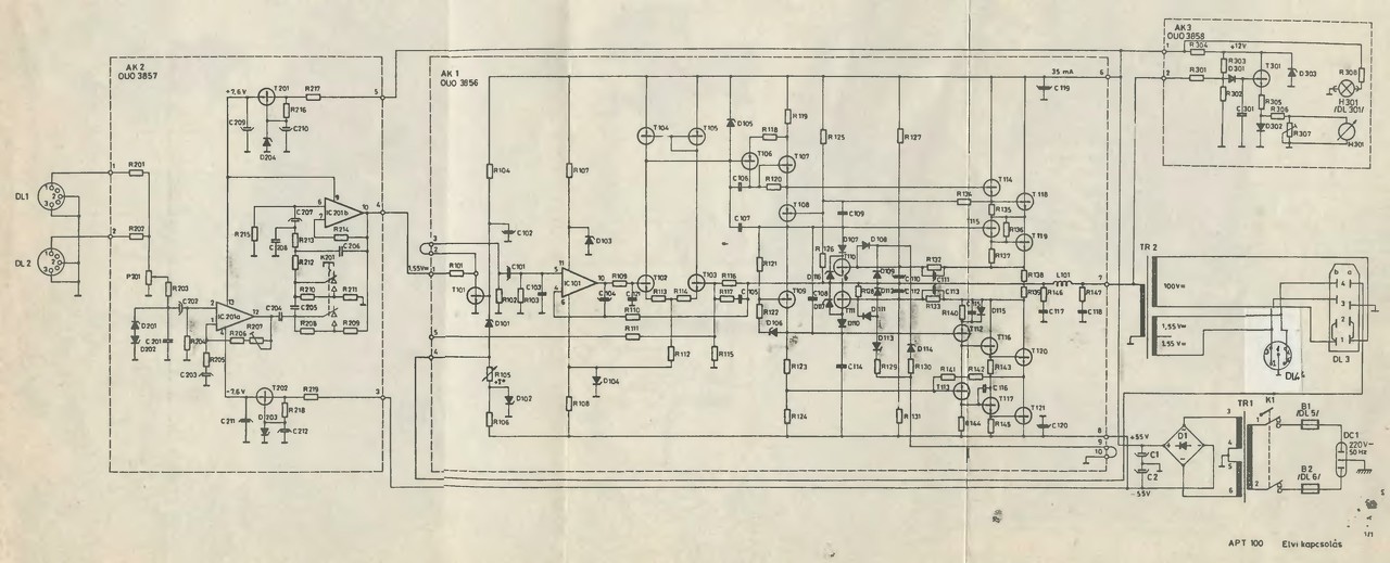

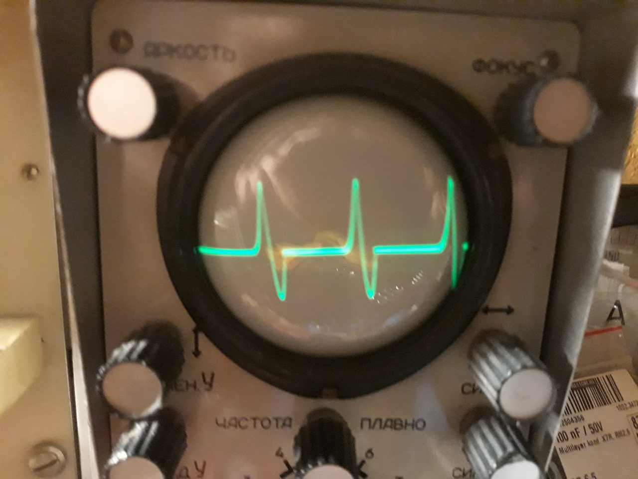

Van egy ilyen drágám, csak félholt sajnos. A bemenetre kötött 400Hz-es szinuszból ennyi jön ki. Mi lehet a baj? Mit mérjek, hogy közelebb jussunk a megoldáshoz? A válaszokat és a segítséget előre is köszönöm!
Valamelyik fokozatod munkapontja távol van a helyestől. Ha felirnád a kapcsolásra a vezérlés nélküli munkaponti feszültségeket valószínüleg natékonyabban tudunk segiteni
Köszi a választ, tudsz nekem alkatrész pozíciószámokat mondani, hogy merre mérjek pontosan?
Van egy pár feljemény: oszcilloszkóppal elkezdtem követni a bejutó jelet, és azt láttam, hogy a T102 bázisán még rendben van, utána már rossz. Maga a T102 lenne rossz, vagy a T104 T105 páros valamelyik tagja? Ami még feltűnt: a hűtőborda hőmérőjének, ahogy van, ki van vágva a vezetéke. Ez okozhat bajt?
Sajnos most látok először ilyen gépet belülről, szóval nem értek hozzá. Ha meg tudod írni, mit hol mérjek, van szkópom, és multiméterem is.
A hűtőborda "hőmérője" a végfokozat bázisáram beállító hálózat tagja, ha nincs az áramkörben, az is okozhat a szkópon látható gondot.
Ezt jó tudni. Mivel a vezetékeit tőből levágták, mivel tudnám pótolni, vagy ideiglenesen helyettesíteni?
Lehet dióda, termisztor, tranzisztor. Esetleg felirat, hány lába van, hova ment eredetileg? A rajzról nem látom, mert nagyon apró. Az a feladata, hogy a végfokozat tranzisztorait emelkedő borda hőmérsékletnél lezárás felé vigye. (egyenáramú, hőmérséklet függő negatív visszacsatolás)

Az az R105 termisztor (PTK), 100 ohm 20 °C -on, a szerepe a kivezérlést csökkenti a T101 tranzisztor nyitásán keresztül.
A rajzon is látható panel átkötést 2, 3 vedd le, az 1 pontra menő vezetéket kösd a 3 pontra, Így a szabályzást kiiktattad, és kis bemenőszinttel tovább vizsgálhatod. Nem ártana egy 4 - 10 ohmos 10 - 20 W -os ellenállást a hangszóró kimenetre kötnöd. Akkor ez nem a munkapontot szabályozza. Az a végtranzisztorok emitter ellenállásán keletkező feszültséggel van kapcsolatban. (bocs, elnéztem, mert ilyen is szokott lenni) Azért így már könnyebb. A hozzászólás módosítva: Máj 12, 2018
Köszi a választ, holnap meg fogom csinálni. Jelenleg az eredeti kimenőtrafó van az erősítő kimenetén, és egy 100v-os hangszóró a trafó szekunderén, ezesetben is kössem be a 10W-os ellenállást?
Az nem árt ha van terhelés a kimeneten, mert ugye a vizsgálat idejére a szabályzást kikötötted. Számold ki, mekkora ellenállás kell, saccra olyan 250 ohm körüli, de legalább 10 - 20 W -os legyen. Semmiképp ne hajtsd meg nagy jellel, a cél úgyis csak az, hogy megtaláld ki pusztult meg.
