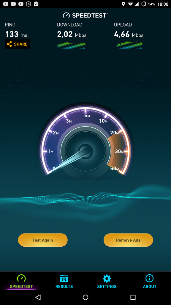

(#) antikzsolt válasza Nagy Tamás hozzászólására (») Júl 23, 2016 /
Amit elérsz telefonnal az simán eléred egy usb wifivel is.
Pl
