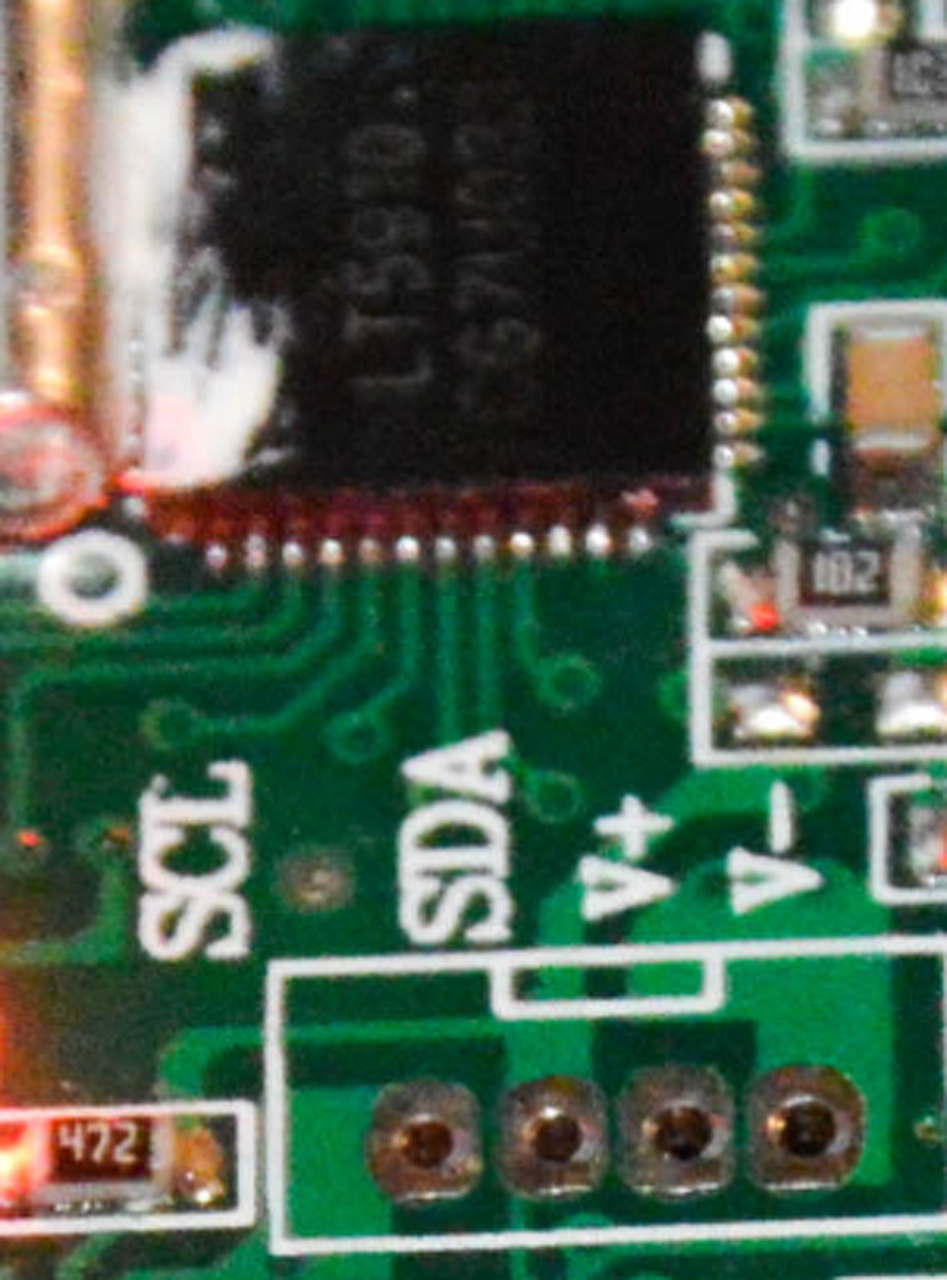

Adott egy Drone, amelyet szeretnék PC-re kötni és esetlegesen kimenteni az EEPROM belsejét amit egy LT5910 tartalmaz esetleg módosítani rajta és azt visszatölteni, vagy tovább bővíteni tudását esetleg + modulokkal, hogyan tehetném ezt meg? Csatoltam nektek a képet. Ha lehetséges Arduniot hanyagoljuk, mert a keret nem futja, USB TTL converter jó lehet a célra?
Előre is köszönöm nektek a segítséget!

Konkrét adatlapot nem találtam az LT5910-hez de az szinte biztos, hogy egy USB-UART konverter nem elég a belső tartalom kiolvasásához.

Ha esetleg egy USB-UART kerül rákötésre károsodhat? Illetve hogyan és milyet kellene vásárolnom, hogy rátudjam kötni?
(#) Bakman válasza urh hozzászólására (») Dec 24, 2016 /
Nem tudom, nem találtam adatlapot. Az USB-UART átalakítók többnyire 5 V-os feszültségekkel dolgoznak. Kibír ennyit az IC? Az IC-nek vannak UART kommunikációs portjai (TX, RX)? Beforrasztva is rá lehet csatlakozni?
Bővíteni akarod a programját (már persze ha ki lehet egyáltalán olvasni, tehát nincs levédve, ami valószínűtlen) de az alapok hiányoznak ehhez. Hogyan képzelted a dolgot?
(#) urh válasza Bakman hozzászólására (») Dec 24, 2016 /
Ha a biztos bekötésem meglenne, a PC felé, szerintem a többivel már boldogulnék szerintem.
Csak az a 4 beforrasztatlan pont van
SCL és SDA: I2C kommunikációs protokoll lábai, alapvetően különbözik az UART-tól.
Ahhoz mit kellene használnom? Mert gyakorlatilag neten utánanézve mindenhol RS232 dolgok jönnek ki.
(#) icserny válasza urh hozzászólására (») Dec 24, 2016 /
Addig semmit nem érdemes rákötni, amíg ki nem derül, hogy mi az az LT5910-es IC és hogyan működik. Ezen az oldalon található információ szerint egy 2.4 GHz-es RF kommunikációs képességgel kiegészített mikrovezérlőről van szó. Ha tudsz kínaiul, találsz hozzá részletes leírást, mintaprogramokat és fejlesztőrendszert, akkor érdemes visszatérni a kérdésedre - de akkor sem ebben a topikban.

(#) cross51 válasza urh hozzászólására (») Dec 24, 2016 /
Esetleg érdemes lehet megnézni a MCP2221 USB -> UART/I2C/SMBus protokoll konvertert ez megy 5V-on is és 3.3V-on is valamint van DIP-esbe is, de esetleges driver probléma lehet vele.
(#) benjami válasza urh hozzászólására (») Dec 24, 2016 /
Ha áramkörileg sikerül is összehozni az olvasást, szinte kizártnak tartom, hogy ne lenne bekapcsolva az olvasás elleni védelem. Én a kis Eachine H8-miniben levő ARM magos GD32f130-ból próbáltam kiolvasni a programot, sikertelenül. Pedig rendelkeztem a hozzávaló hardverral is (stlink).
(#) urh válasza benjami hozzászólására (») Dec 25, 2016 /
Értem, hát nagyon szépen köszönöm nektek, akkor lehet inkább hanyagolom szegénykét és építek egy sajátot abba úgy és azt rakok amit szeretnék, egyébként is termetesebb kell egy GoPro emeléséhez
(#) pajti2 válasza urh hozzászólására (») Dec 25, 2016 / 1
Ugyan nem néztem utána részletesen a drón vezérlőknek, de ha a hardver rendben van, tudod, melyik drót micsoda, kategóriákkal egyszerűbb egy saját vezérlőt építeni a nulláról, mint egy meglévőt hekkelni - ami a saját supportja nélkül közel lehetetlen. Ha kotorászol netes blogokban, valószínűleg találni fogsz készen vehető vezérlőket is, amiket rá tudsz illeszteni a hardveredre, és van melléjük support fórum az esetleges módosításokhoz (ahol megtalálhatsz forráskódot is).

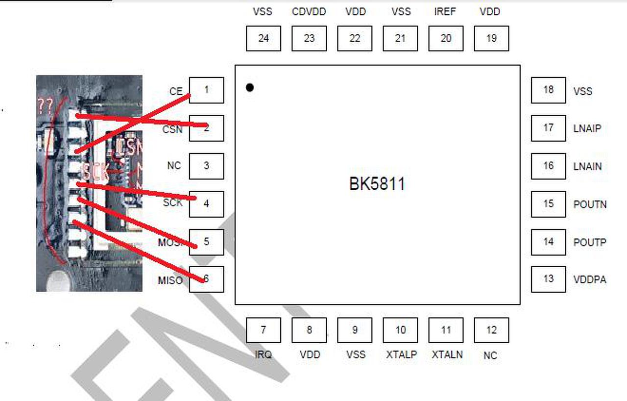

ilyen konverterem van nekem is usb_i2c Bk5811 chip-et akarom kiolvasni vagy a regisztereket átírni a RF pw nőveléséhez, csak kis segítségre szorulok ez ügyben ha valaki esetleg tudna segíteni milyen pc software lenne jó hozzá

Talán ez közelebb visz ! .
Ez klón lehet ?!!
