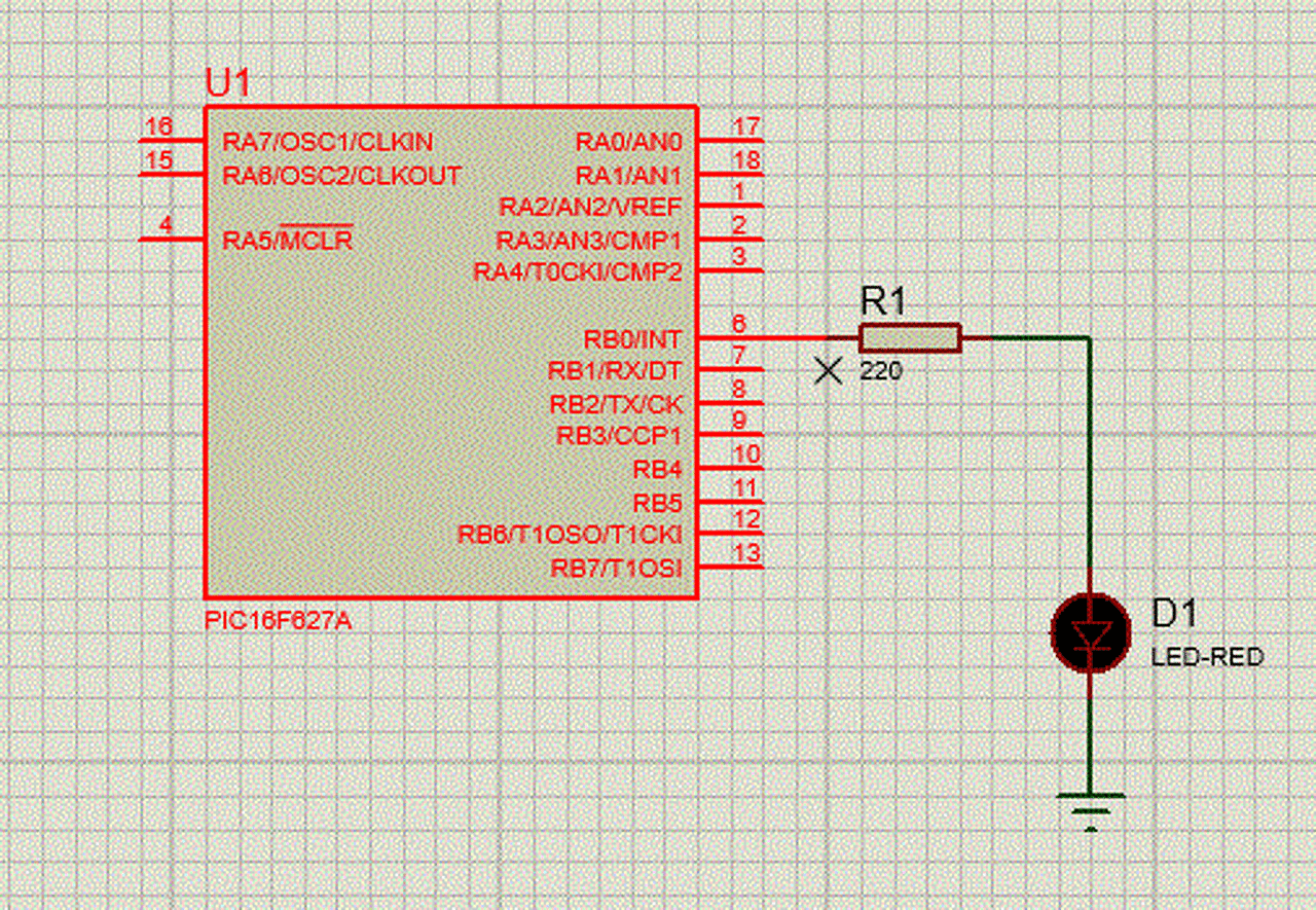

Beírtam, de továbbra sem történik semmi. El se kezd futni a kód. Csak ezt a hibát obálja a szimulátor:

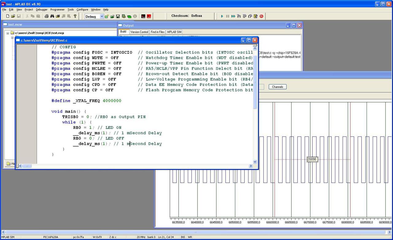

(#) Hp41C válasza szuperman hozzászólására (») Dec 19, 2016 /
Nem tudom, mit csináltál vele, nálam működik az MpLab 8 Szimulátorában.
A hibajelzés arra utal, hogy eljut a programtár végére (0x7FE)...
A láthatóság kedvéért a delay idejét 1ms -ra írtam át.

(#) don_peter válasza szuperman hozzászólására (») Dec 20, 2016 /
Nem igazán értem mi nem megy ezen a programon.
Nincs mi rossz legyen..
A szimulátorban milyen kapcsolás van?
(#) szuperman válasza don_peter hozzászólására (») Dec 20, 2016 /
Na ez kezd érdekes lenni. Csatolom a kapcsolást.
(#) szuperman válasza Hp41C hozzászólására (») Dec 20, 2016 /
A szimulátor azt állítja, hogy be sem lép a main metódusba. Szóval nem tuom, hogyan érhet a program végére. Ez egy rejtély, úgy látszik.
(#) szuperman válasza szuperman hozzászólására (») Dec 20, 2016 /
ó! Mevan a hiba! Rosz PIC volt a kapcsoláson.
