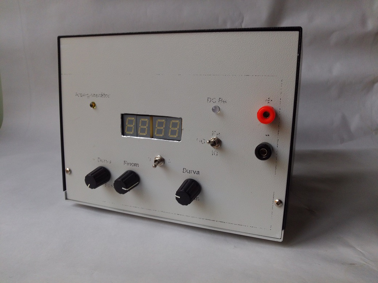

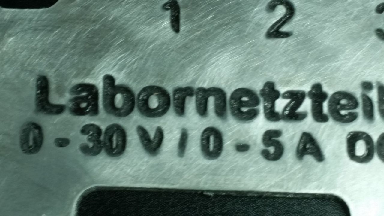

Elkészült a jó rég elkezdett készülékem (99% mert a gombok még hiámyoznak). A készülékben helyet kapott Alkotó 2.7.4 tápja valamint egy AVR alapú alkatrész teszter.
(#) Bakman válasza Bucdarov hozzászólására (») Dec 29, 2016 /
Kicsit szokatlan a német nyelvű felirat, de kinek a pap, kinek a paplan. Viszont, CNC-hez képest igen csálé az előlap, legalábbis a fényképen annak tűnik Főleg a kijelző kivágása, nincs két egyforma sarok.
(#) Alkotó válasza Bucdarov hozzászólására (») Dec 29, 2016 3 / 3
"labornetzteil"??? Tökön szúrom magam...
A felirat az egészet tönkre teszi.
(#) Zoli_bácsi válasza Bucdarov hozzászólására (») Dec 29, 2016 1 / 1
Ez az előlap milyen CNC-vel készült? Ez rettenetes!! Borzalmasan néz ki. Szemmel láthatóan csálék és görbék a kivágások, betűk. Miért. A CNC beállításnál mennyi a rámpa érték? (a motor gyorsítás/lassítás)A különböző rádiuszokból ítélve sok lehet.

(#) Gafly válasza Bucdarov hozzászólására (») Dec 30, 2016 /

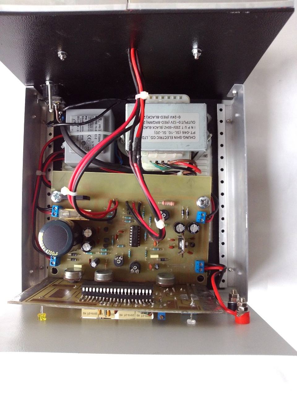

Hogy érdemi hozzászólás is legyen, ne csak "kozmetikai"
Az első képen a csokiban az az alsó két bekötés (fekete sárga) szerintem teljesen felesleges, csak hibalehetőség. Mehetne a két sárga közvetlenül a segédtápra.
Ugye a segédtáp és a fémház között van szigetelés? Könnyen összeérhetnének egyébként, ha valami odaesik, stb...
Hátulja hogy néz ki?
(#) kameleon2 válasza Zoli_bácsi hozzászólására (») Dec 30, 2016 / 1
Szia! Ne ostorozd! Nekem is előfordult, hogy meglazult az előlap megmunkálás közben. Ilyenkor nem feltétlenül dobja ki az ember a végterméket, mert kár az anyagért is. Tanult belőle magától is szerintem. Ezért hobbi
(#) Bucdarov hozzászólása Dec 30, 2016 / 9
Köszönöm az építő jellegű kritikákat és a "csakazértisnehogyjólérezzemagát" hozzászólásokat is.
Néhány gondolat:
1 Mi a gond a német felirattal? (Alkotó, ne tedd. Ha nem profi eszközzel csinálod fájni fog. Ha gondolod küldök egy eredeti Solingen kést....Jah az is német)
Németországban élek, itt használom majd a készüléket.....Fel sem merült más nyelv. Azt hogy az elektronika nyelve az angol (és a magyar) lassan el kellene felejteni. Itt a német az, kínában meg a kínai. Mivel nem azt írtam rá hogy "tyúxarvadász2000" hanem labortáp, így úgy gondolom nem követtem el főbenjáró bűnt.
2. A cnc marással kapcsolatban: Van még mit tanulnom ez tény. Arra a fura jelenségre is rá kell jönnöm, hogy mitől nem lesz egyforma a vágás sarka. Aspire-t használok. a rajz szerint egyforma szögletes. Ferdének nem ferde, az csak optikai csalódás. Biztos lehetne szebb is... Majd lesz. Örülök hogy látok egy szemmel ennyit...de ez nem ide tartozik
3. A ház (és most kövezzetek meg) fából van. Ettől függetlenül természetesen "First safety" van, tehát a szükséges védelmek beépítésre kerültek. A segédtáp muszájból lett így kialakítva. Elmozdulni nem tud. A hátáról teszek egy képet fel később. Az lemaradt....

(#) Zoli_bácsi válasza Bucdarov hozzászólására (») Dec 30, 2016 / 1
„Arra a fura jelenségre is rá kell jönnöm, hogy mitől nem lesz egyforma a vágás sarka.”
Én tudom. Nálam is volt ilyen jelenség. A CNC beállításnál, pontosabban a motor beállításnál a gyorsítás/lassítás értékét le kell csökkenteni. Ez az úgynevezett "rámpa" "harapósabbá" kell tenni a gépet. Meg fog szűnni a probléma.

(#) Bucdarov válasza Zoli_bácsi hozzászólására (») Dec 31, 2016 /
Köszönöm, ezt is megnézem. Időközben kaptam infot arról hogy az Aspire lehagyta a g61 kódot is.....Ezt is tanulni kell.

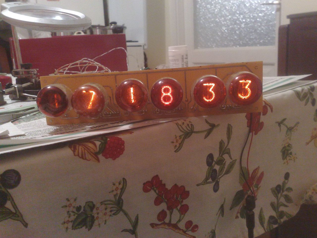

(#) madzagos hozzászólása Dec 31, 2016 / 10
Üdv Mindenkinek!

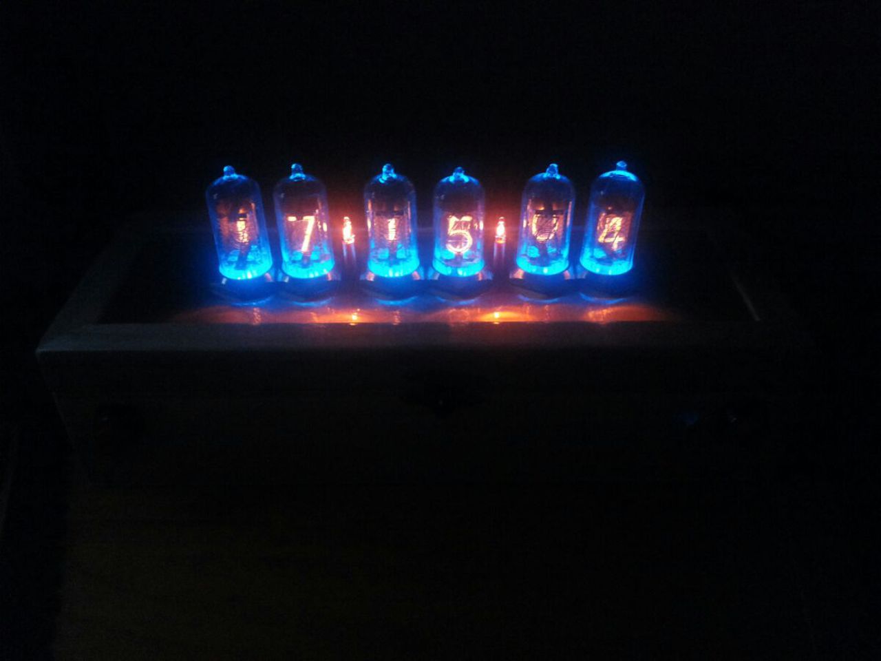

Sikeresen elkészült a nixie órám,dobozolás és még egy pár apró simítás van hátra.
Köszönöm mindenkinek a segítségét itt a fórumon. BUÉK!

(#) granpa válasza madzagos hozzászólására (») Dec 31, 2016 /
Gratulálok! Azt hittem több "100 lábú" lesz benne. A számpárok közé nem akartál pislogó glimeket? Küldök, ha belerakod (vagy a következőbe ).

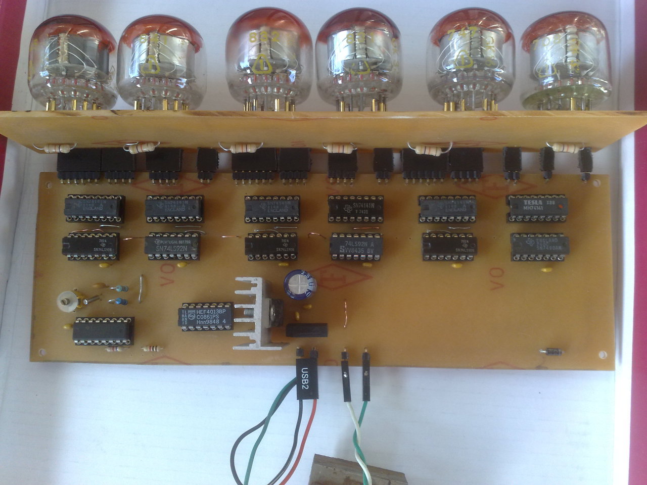

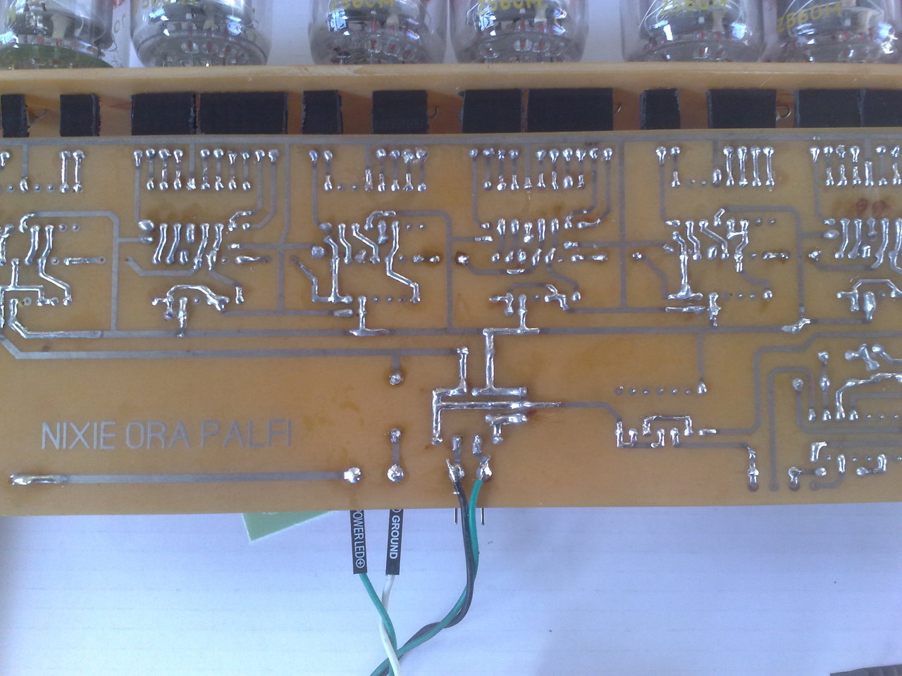

(#) mohinger hozzászólása Jan 1, 2017 / 5

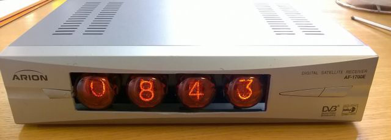

Én is hasonlót "követtem el" az elmúlt napokban. A kapcsolás innen származik, köszönet a tervezőnek ezúton is, a háza pedig egy kukázott Digi-s beltéri lett.

(#) madzagos válasza granpa hozzászólására (») Jan 2, 2017 /
Befejeztem az órámat,nem akartam beletenni elválasztó glimmet. Mert nem tetszik hogy villog. Sajnos volt az elvi kapcsolásba hiba mert az óra rész elszámolt 30-ig,sikerült kijavítanom a hibát.Már egy egész napja jár,a stabilizátor hűtőbordáját kellet nagyobbra cserélnem.

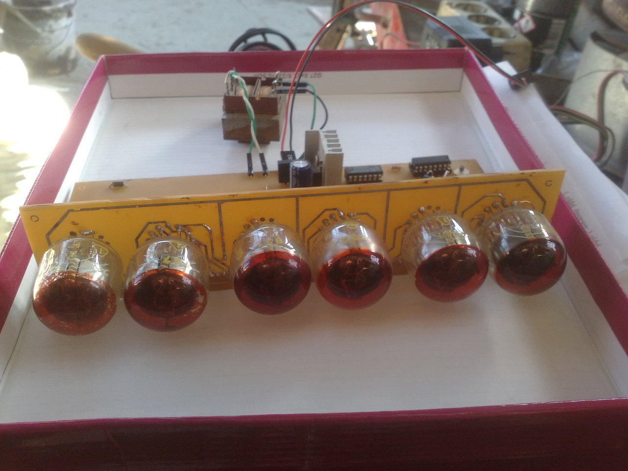

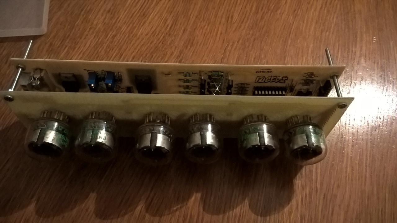

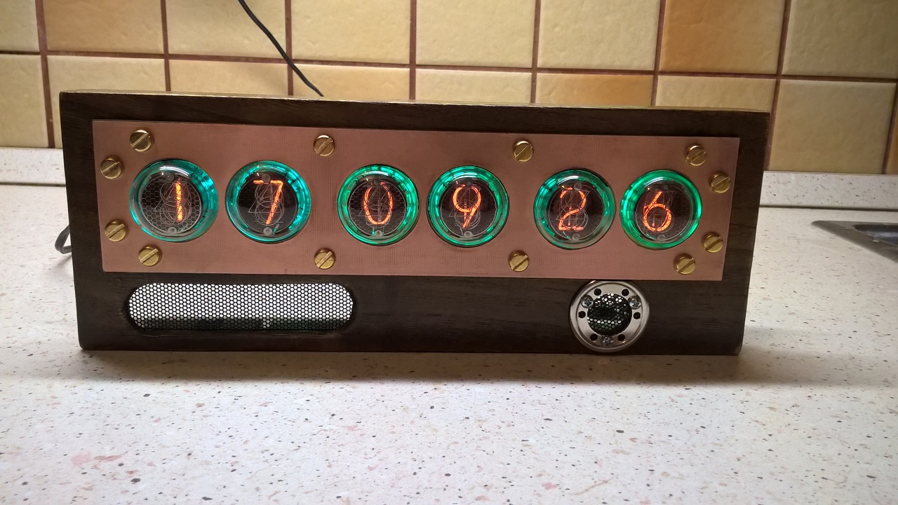

(#) furko hozzászólása Jan 2, 2017 / 12
Ha már Nixie óra a téma, én is megmutatom. A doboz még nincs kész.

(#) zolee1209 válasza furko hozzászólására (») Jan 2, 2017 /
Nagyon szimpatikus a kinézete! A vinyó-lemez leszorító mögött mi bújik meg?
Amúgy az első kép láttán a panelon már "c"-vel olvastam a neved, bocsi. De ezt pozitívumként írom!
A hozzászólás módosítva: Jan 2, 2017
(#) furko válasza zolee1209 hozzászólására (») Jan 2, 2017 /
A vinyó-lemez leszorító mögött lesz a villogó glimm. A másik kivágásban még nem tudom mi lesz.
Talán 3 számjegyes hőmérő, vagy pár fogaskerék egy vekkerórából (steampunk), vagy glimmes futófény amit a másodperc léptet.
(#) Bakman válasza furko hozzászólására (») Jan 2, 2017 /
Még a csavarok is egy irányba néznek! Nem fog elszineződni az előlap?
(#) furko válasza Bakman hozzászólására (») Jan 2, 2017 /
Az előlap nyáklemez, lelakkoztam. Az igazság az hogy elrontottam a doboz fúrását, azért került rá a lemez. Lehet hogy kap majd szálra csiszolt, vagy polírozott alu lemezt.
(#) BarnaPili válasza furko hozzászólására (») Jan 2, 2017 /
Kiváló munka,nagyon illik a Nixie csövekhez ez a kivitel.Szerintem maradj a rézlemeznél.

(#) nagym6 válasza furko hozzászólására (») Jan 2, 2017 /
Nagyon szép dobozolás, csak engem számleolvasáskor zavarna a nixik körüli csillogó zöldes karikák.

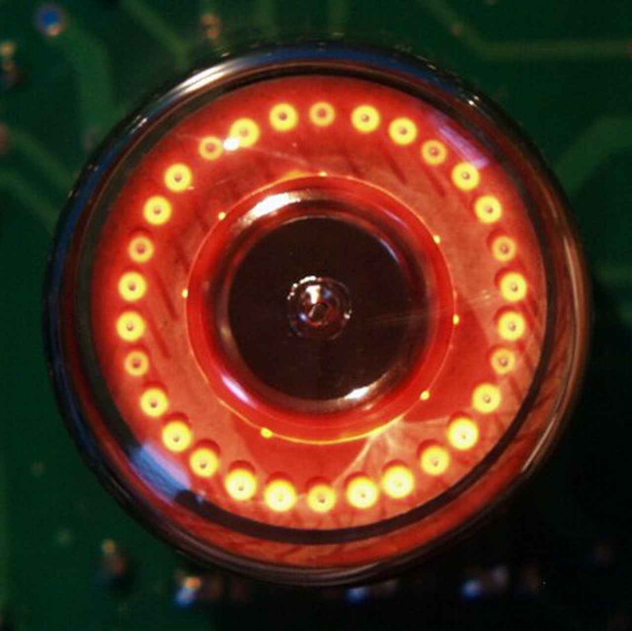

(#) Csupasz válasza furko hozzászólására (») Jan 3, 2017 / 2
Én A-101 dekatronból csináltam bele egy pörgettyűt. A guglin találsz kapcsolást is hozzá. És még színben is menne a csőhöz. Kép a netről.
(#) djhans válasza mohinger hozzászólására (») Jan 3, 2017 / 1
Jó lett. Lehet építek még egyet mert eladtam és hiányolom. Látom az órák tízesénél te is bekötötted a sok vezetéket pedig csak az anódot és a 0,1,2 katódot elég lett volna. 0-át nem is muszáj.

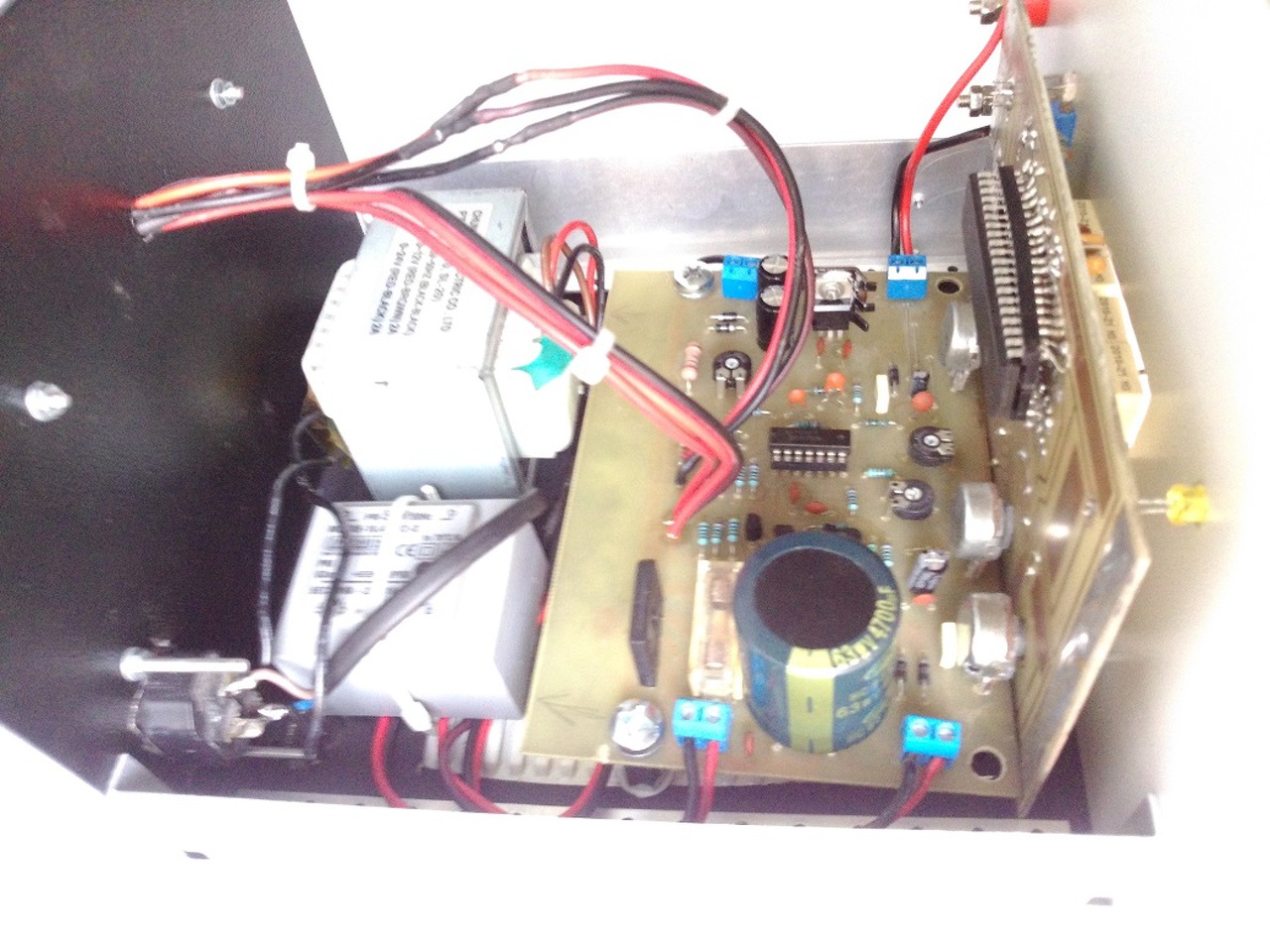

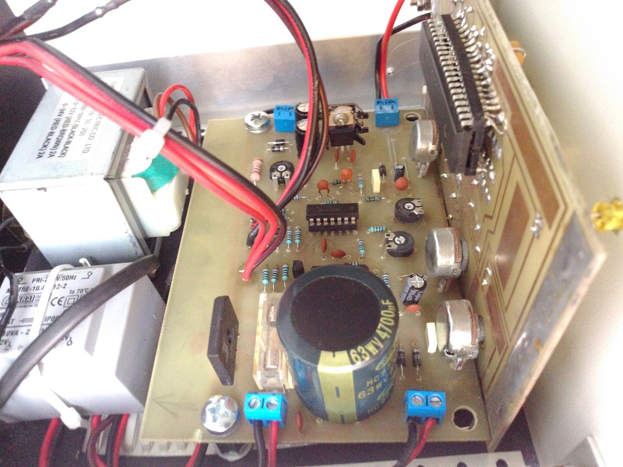

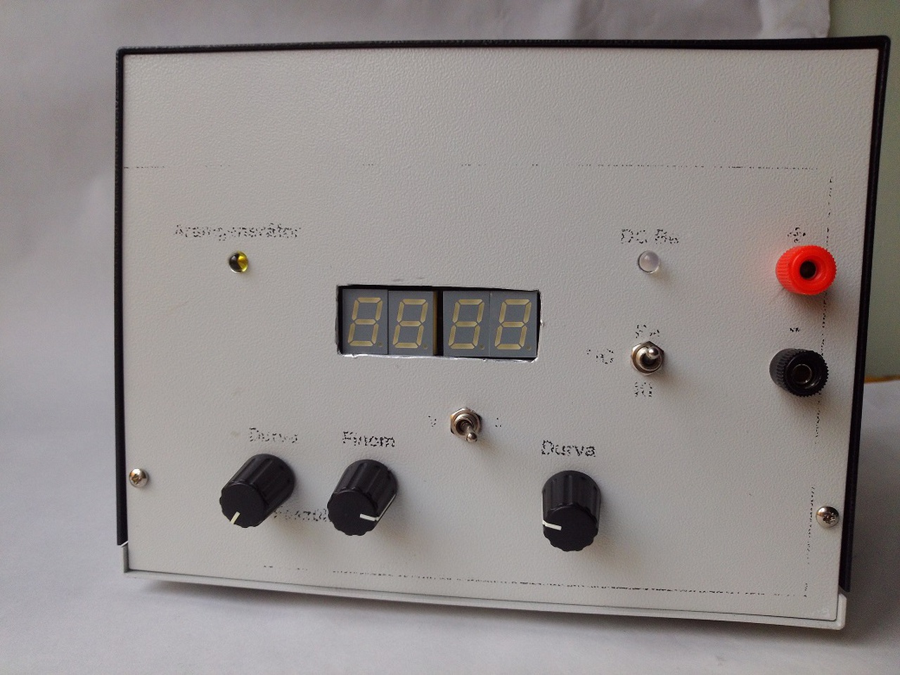

(#) kenikl hozzászólása Jan 4, 2017 / 6
hosszú idő után elkészültem az első komolyabb kapcsolásommal amit szeretnék veletek is megosztani.
A labortápegység amit építettem Attila86 féle sima táp. 0-30V-ig 2A-t tud szabályozottan leadni.
A nyákot vasalással készítettem majd kézzel fúrtam ki a nyákot mindezt kb. 5-6 éve. Azóta sokat fejlődtem elektronika terén de mivel itt a praktikum volt előrébb ezért nem készítettem új nyákot hozzá, csak azért mert a doboz belsejében csúnyán áll az IC.
A két teljesítmény tranzisztor 1-1 külön hűtőbordát kapott a a dobozoláson kívül ami egyenlőre megfelelőnek bizonyul.
Amit még mindenképpen javítani fogok rajta az az előlap feliratozása. Ezt a nyákokkal megegyező vasalásos technikával készítettem de nem vettem számításba azt, hogy az előlap festése göröngyös, hullásom. Ezért a tinta nem tapadt át rendesen csak ahol a papír hozzá tudott érni.
Minden kommentárt és ötletet szívesen fogadok.
Valamint köszönöm mindenkinek a segítséget.
