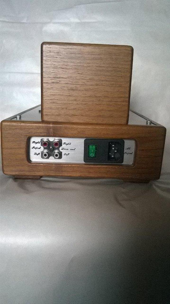

(#) mofesa hozzászólása Dec 26, 2016 / 8
Sziasztok! A Karácsonyi ünnep alatt, én is össze dobtam ezt a kis fülest 6N3P - 6N6P csövekkel.
(#) Melphi válasza mofesa hozzászólására (») Dec 26, 2016 /
Ejnye, ez igen, gratulálok!
(#) mofesa válasza Melphi hozzászólására (») Dec 26, 2016 /
Köszönöm. Én ezzel "lazítottam".
(#) sonajkniz válasza mofesa hozzászólására (») Dec 26, 2016 /
Nagyon csinos.
Bár én megfejelném valamilyen guszta csővédelemmel.
Az nem csak praktikus, de csökkentené a csövek körüli üresség érzetet.
Mindazonáltal gratulálok!

(#) mofesa válasza sonajkniz hozzászólására (») Dec 26, 2016 /
Köszönöm. Gondolkodtam rajta, de aztán csak elmaradt. Én valahogy nem érzem hiányát.

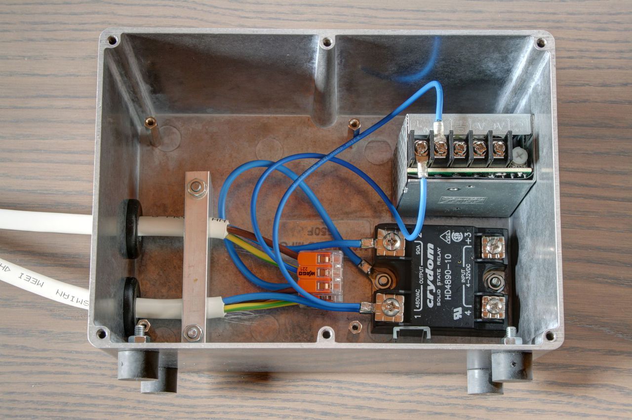

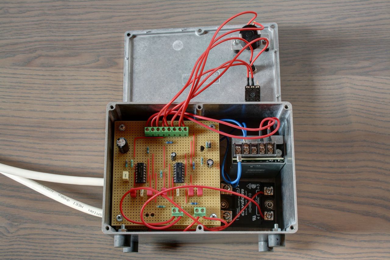

(#) exabit hozzászólása Dec 28, 2016 / 4
Proli007 kapcsolása (+ a kapcsolás továbbfejlesztett verziója) alapján elkészült a ponthegesztő vezérlőm. Nullátmenetnél kapcsolja a trafót, ezen túlmenően viszont csak az időt lehet vele állítani. Ha majd elkészül maga a hegesztő majd arról is teszek fel képeket.

(#) Melphi válasza exabit hozzászólására (») Dec 28, 2016 /
Szabadna tudni hogy hol vetted azt a frankó alu dobozt?
Köszi
(#) morzsa15 válasza exabit hozzászólására (») Dec 28, 2016 /
Ugye a védővezető rá van kötve az alu dobozra?
(#) exabit válasza Melphi hozzászólására (») Dec 28, 2016 /
Ezeket az alu öntvény dobozokat a Hammond nevű cég gyártja. Vannak dobozai a Hestore-nál is. Pont ezt a méretet a TME-nél vettem. Korábban már bemutattam az epic fail gombomat, viszont amikor átdolgoztam akkor az is ilyen alu dobozkát kapott mert nekem is nagyon bejön az ilyen.
#morzsa15: Igen, rá van kötve a szilárdtestrelé egyik rögzítőcsavarján keresztül, csak nem volt kéznél zöld-sárga vezeték így kéket kapott.
A hozzászólás módosítva: Dec 28, 2016
(#) exabit válasza exabit hozzászólására (») Dec 28, 2016 /
Rosszul írtam mert a nullátmenetet detektálja, de épp hogy 90 fokos fázisszögnél kapcsolja a trafót minimalizálva ezzel az indítási áramfelvtelt.
Köszönöm a válaszodat, amúgy mit csinál ez az áramkör, valami vezérlés, ha jól olvastam?

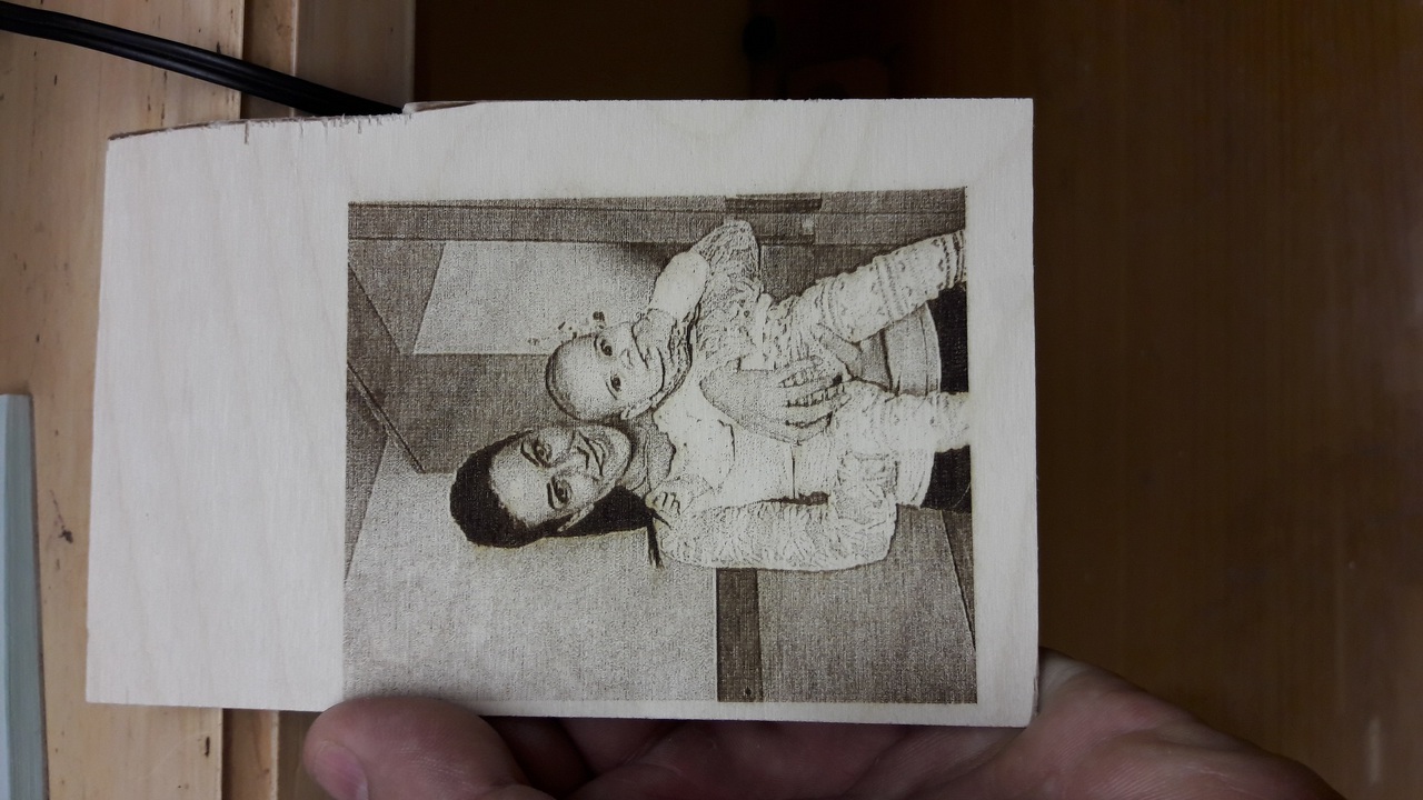

(#) Melphi hozzászólása Dec 28, 2016 / 9
Egy kis apróság, én meg gravíroztam egyet, pár adat: UCCNC az elkövető, 80x100mm, 50perc, 2w-os lézer.
(#) kameleon2 válasza Melphi hozzászólására (») Dec 28, 2016 / 1
No de egy nőt és egy gyereket megégetni?
(#) Melphi válasza kameleon2 hozzászólására (») Dec 28, 2016 /
Csak megörökítettem őket
(#) Melphi válasza Alkotó hozzászólására (») Dec 28, 2016 / 1
Itt nem is az a cél hogy egy CNC-vel hívjam elő a képet, ez a technológiától szép.
(#) kameleon2 válasza Alkotó hozzászólására (») Dec 28, 2016 / 1
Alkotó! - kicsit nézz utána. A CNC-vel történő alkotás is alkotás és művészet. Éppen olyan örömet nyújt, mint bármi más művészeti ág és éppen olyan meglepő, meghökkentő és lenyűgöző lehet egy-egy munka, ami ezekkel a gépekkel készült. Legyen ez lézer, maró, 3D nyomtató stb. Üvegkocka, falap, faóra, díszdoboz, vagy éppen mást ne mondjak itt is szemezgethetsz a testvéroldalon. Ha megnézel pár jobb minőségű munkát - ezek már nem bicegősek. Azt pedig tapasztalatból mondom, hogy a tárgyban meglátni a végeredményt - szerintem továbbra is művészet. Ahogy például rácsodálkoztam egy hobbicnc találkozón arra, hogy egy kiszuperált szkennerből és egy weller pákából hogyan lett művészi eszköz, amikor tükör hátoldalára égette az egyik tag pákával az inverz képeket. Lenyűgöző lett a végeredmény. Persze lézerrel méginkább pontos az eredmény. Mondjuk ilyesmi.
